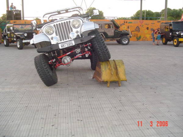

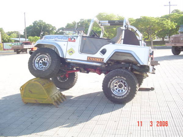

    Algumas fotos:
    Essas já foram feitas há alguns dias na exposição TURISMO & OFF ROAD.

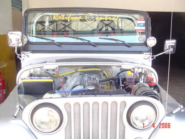

    Passatempo no sabadão... colocar as grades de ventilação no capo.
    to instalando um tow-bar agora, daqui a pouco posto mais fotos das novidadesssss

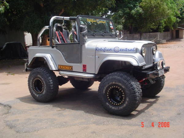

    Bead locks montadas.
    Bom, agora só falta substituir essa gaiola vagabunda por algo confiável e + seguro, em breve posso dizer que temos um RockCrawler na região Norte
    []'s juntando latinhas pra comprar borrachas maiores

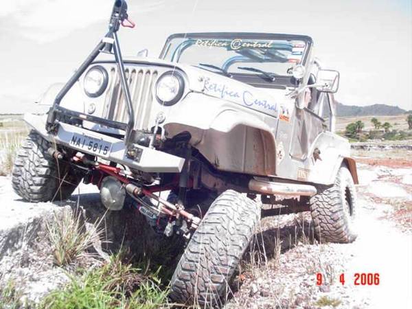

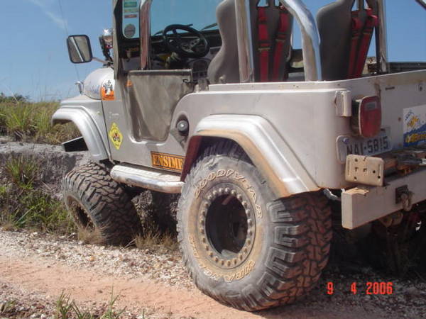

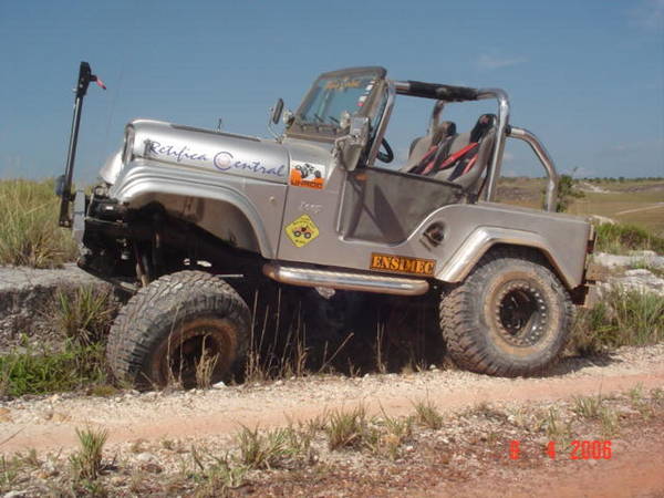

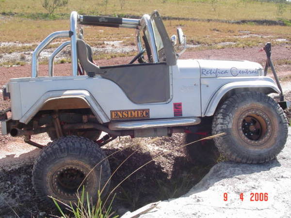

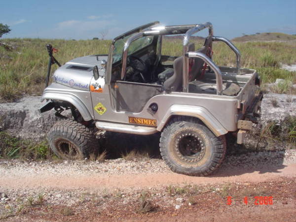

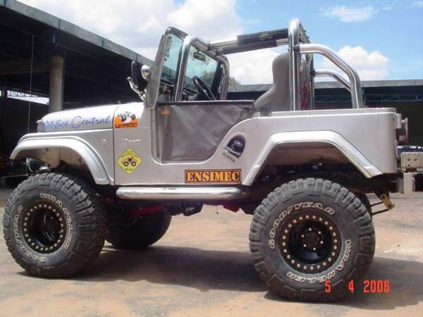

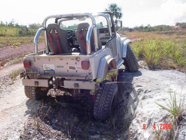

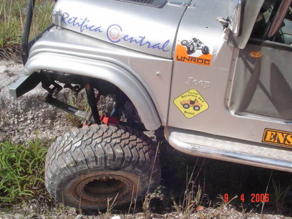

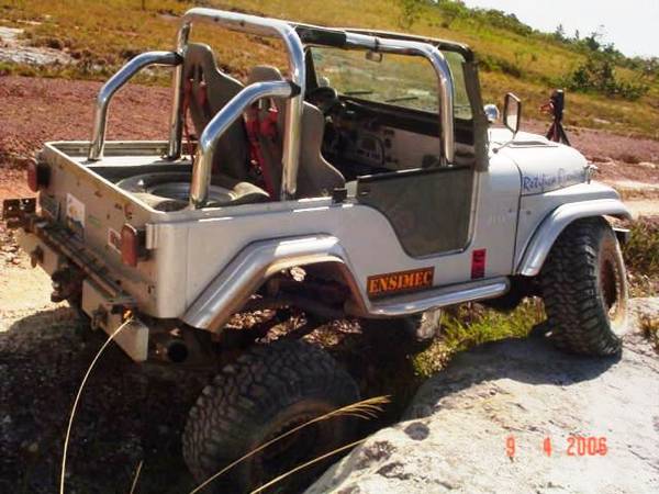

    diego_band, rapaz o comportamento não mudou nada, nessa viagem que fiz passei por rodovia pavimentada, alguns desníveis, mas eu nem lembrava dos revolver la na dianteira, rodei também em estrada de chão isso tudo na média de 80 a 100km/h, usando 10lbs nos pneus(montei as beads e nem mandei balancear), tirei de vez o estabilizador, to sem amortecedor de direção e o comportamento da viatura está excelente, a viagem foi tranquila.
    Fotos do fim d semana

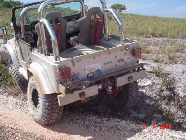

    Adaptei também os faróis da Honda Twister, a iluminação melhorou bastante e nesse exato momento to fazendo a adaptação de um tanque de 60lt na trazeira do bixo.
    Amanhã monto de volta a capota e até quinta feira tá tudo pronto pra trilha da semana santa que vai ser na região do Monte Roraima
