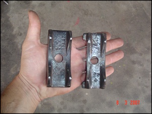

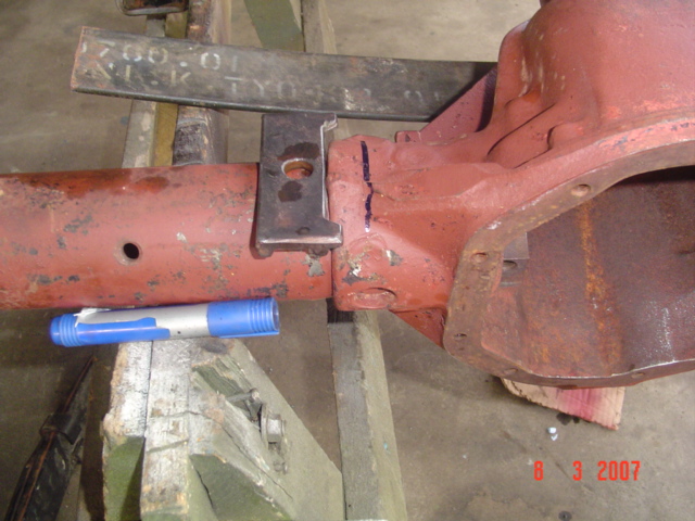

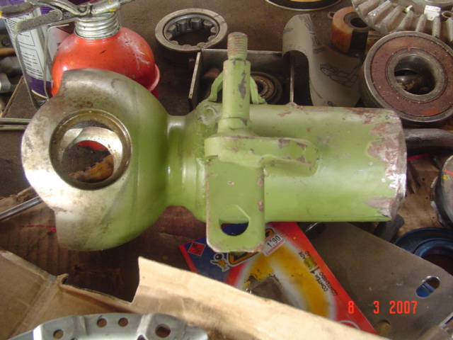

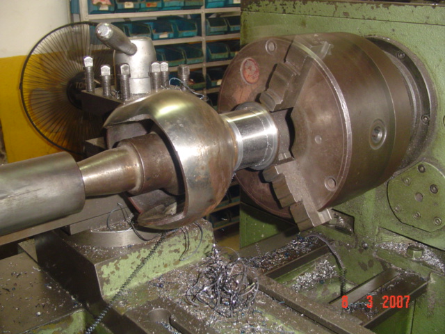

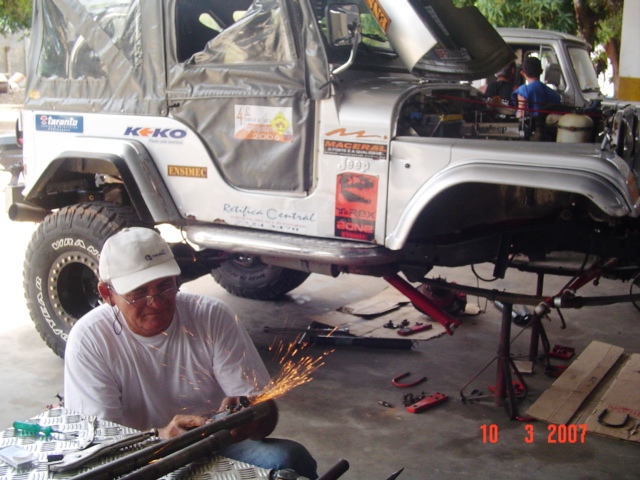

    Fugger, algumas peças são pra consumo interno...

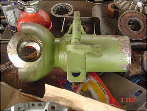

    Abaixo algumas fotos, a 1ª e 2ª são pro meu amigo fugger
    A 3ª e 4ª são a matéria prima (bolotas de munhão band)
    ainda tem mais...

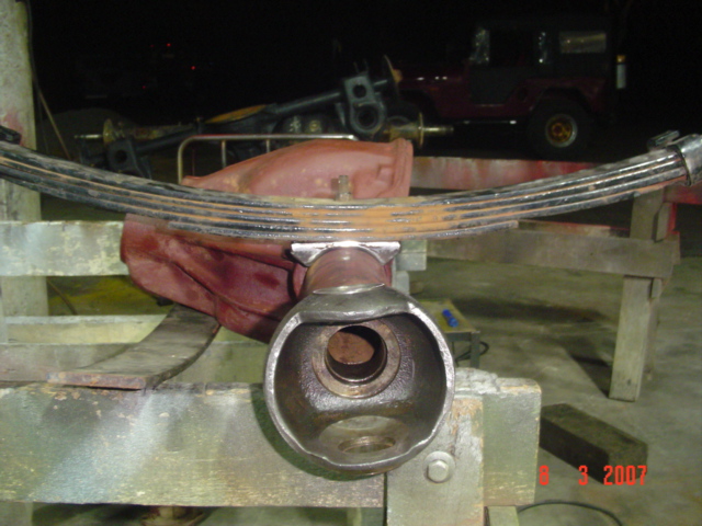

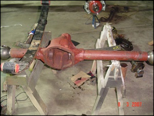

    continuando,

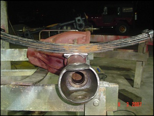

    foto 1 - bolota sendo retrabalhada pra encaixar no tubo do D44.
    foto 2 - verificando local pra ser levemente desgastado devido a largura das laminas.

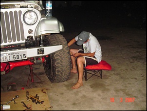

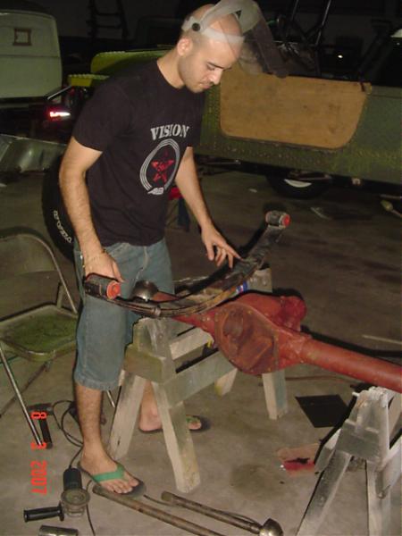

    Fotos do trampo noturno

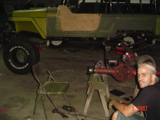

    1 - como diria o Franco, olha aí o cara trabalha de bermuda e chinelo (olha a concorrência, meu tRex bone caseiro)

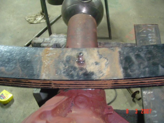

    2 e 3 - verificando nivelamento do feixe na lateral da carcaça
    4 - alguns ajustes necessários

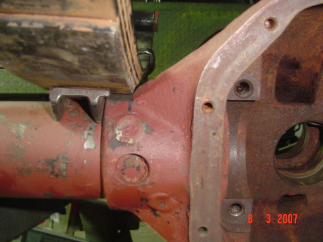

    Resultado da usinagem (de leve) na lateral da carcaça pra permitir o assentamento do feixe direito.
    Agora é regular o caster, soldar as bolotas, soldar os berços, pintar e começar a desmontar o Prateado...

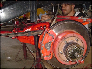

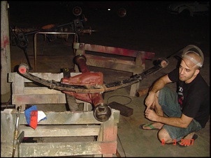

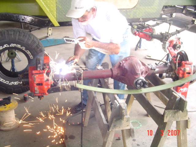

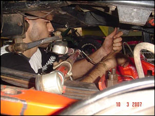

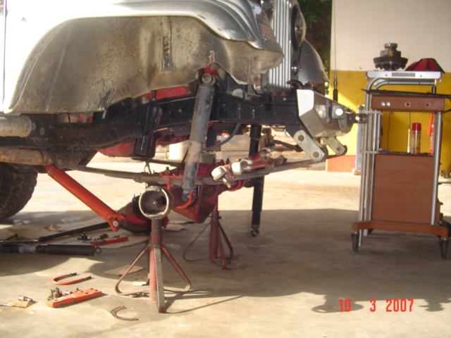

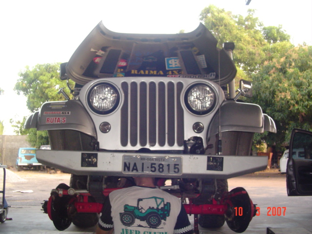

    Sexta foi o dia todo pra instalar e remover a carcaça no lugar pra definir a posição do pião, pontear(soldar) as sapatas e regular o caster pra fixar as bolotas de munhão. Com uma boa dose de know-how os angulos ficaram corretos. Entre outros corre-corre do dia não tive tempo pra tirar fotos. À noite depois de tudo soldado montei novamente pra verificar a nova posição da fixação inferior dos amortecedores, como já era 21:30 não tinha mais loja de parafusos aberta, então ficou o restante para o sabadão.
    Trampo de sábado.

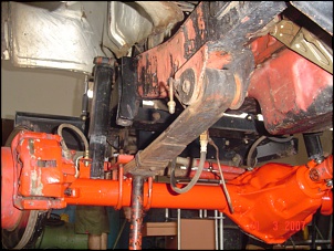

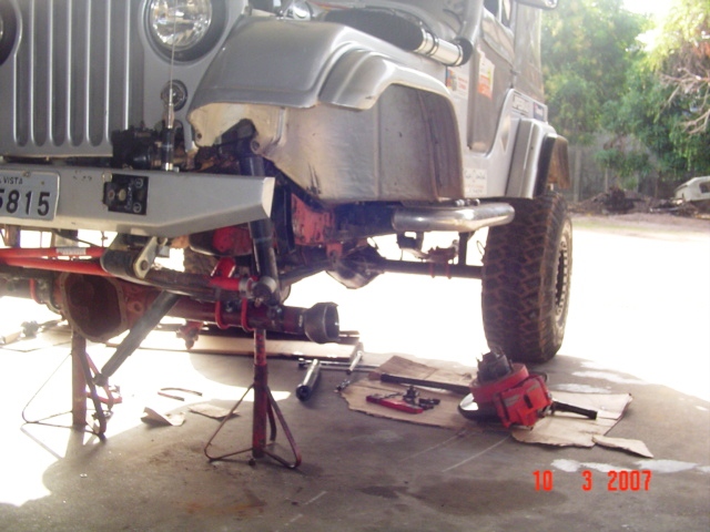

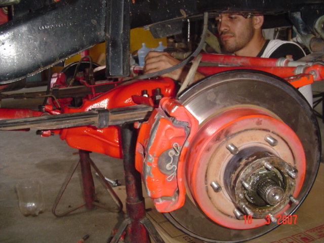

    Fotos 1 e 2: Verificando fixação inferior dos amortecedores.

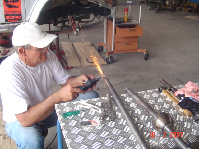

    Após isso já partimos pra limpeza e instalação de coroa e pião, o ajuste da carcaça anterior ficou perfeito nessa dispensando o trabalho chato de substituir os calços de ajuste. Não tem fotos porque o negócio tava corrido, como deixei as canelas mais largas tive que substituir os semi-eixos pois quando instalei o TRPC tive que cortar um pedaço da estria e agora os semi-eixos anteriores ficaram curtos, a solução de sempre foi:
    Fotos 3 e 4 : Mestre Pedro aprofundando as estrias band pra encaixar na planetária Dana.

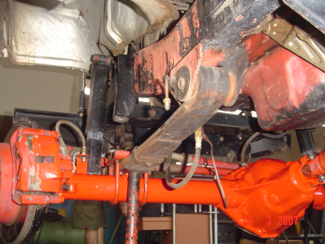

    Com os semi-eixos prontos foi só lavar, lubrificar as homocinéticas e jogar dentro da carcaça, os munhões já estavam montados esperando a hora de ir pro lugar, ajustamos a pré carga dos rolamentos e na foto 5 o eixo estava praticamente finalizado.
    Miniaturas de Anexos Miniaturas de Anexos PRATEADO - CJ5 Diesel-dsc08457.jpg   PRATEADO - CJ5 Diesel-dsc08456.jpg   PRATEADO - CJ5 Diesel-dsc08462.jpg   PRATEADO - CJ5 Diesel-dsc08464.jpg   PRATEADO - CJ5 Diesel-dsc08466.jpg

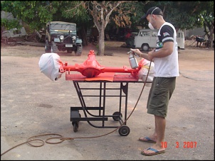

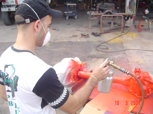

    Na parte da tarde rolou um banho de tinta e como eu tava sem tinta preta e não tinha mais loja de tinta aberta joguei um vermelho e até q ficou legal.
    Passados alguns minutos pra secagem descobri que o bagulho tava sem furo pra respiro... Já que era uma carcaça trazeira o furo que tinha na canela foi fechado com solda, resolvi cobrir a caixa satélite com retalhos de tecido e fazer o furo no local original das carcaças dianteiras.
    Beleza, depois dessa foi só meter um jato de ar, passar um silicone e instalar a tampa. Chegou a hora de ir pro lugar.
