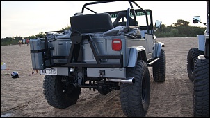

    Bom, o plano B seria aumentar o entreeixos, mas no momento estou impossibilitado de fazer um upgrade desse tamanho.
    E a novidade do fim de semana:
    Fui subir um barranquinho de uns 5metros e 45° onde tava subindo BF e OHC, entrei de 2ª reduzida e lá no meio o bixo pediu marcha, taquei a 1ª e bummmmmmmmm
    era uma vez um cardâ trazeiro.
    Agora quero ver onde vai quebrar:
    Cardâ e luva da C10, estria da D20
    Aproveitando redimensionei também o cardâ dianteiro que assim como o trazeiro ainda usava componentes originais da linha Jeep...
    Agora o tubo é do maverick, a luva da C10 e estria da D20.
    As fotos estão meio embaçadas porque emprestei minha camera e a danada voltou toda desconfigurada, falta eu acertar uns detalhes nela
    Elmer, ao ver o Prateado, aliás Parabens!!, fiz o cardan traseiro do meu engesa com as mesmas peças da C10 e D20 e ele ficou exatamente do mesmo tamanho do teu, apos essa mudança vc voltou a ter algum problema de durabilidade ou vibração?
    Grato

    Wagner, vibração não tinha mas a cruzeta da parte de baixo(que vai no diferencial) gastava com frequencia devido ao angulo de trabalho do cardan. Tipo, em 1 ano trocava 3 cruzetas de baixo(diferencial) pra 1 de cima(cambio).

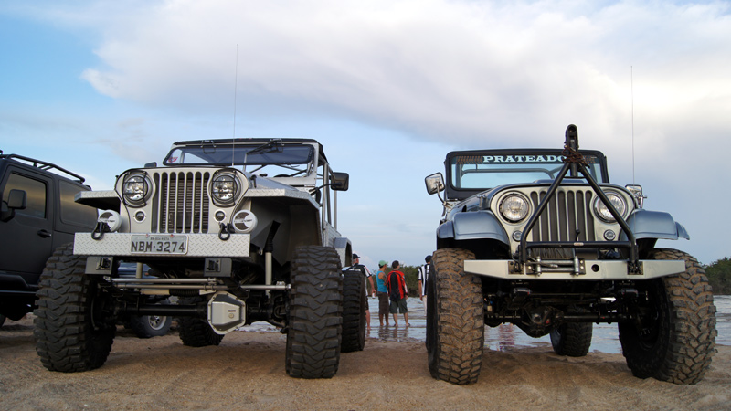

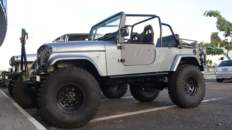

    Prateado com os pneus 40" faltando poucos detalhes pra ficar 100%
