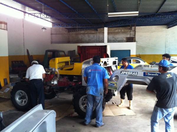

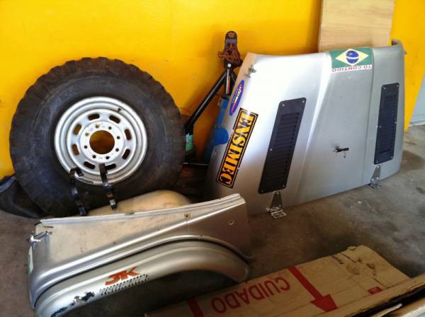

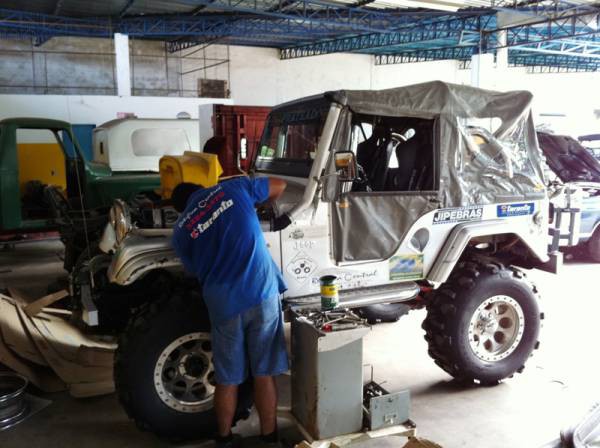

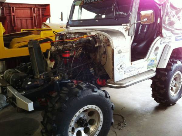

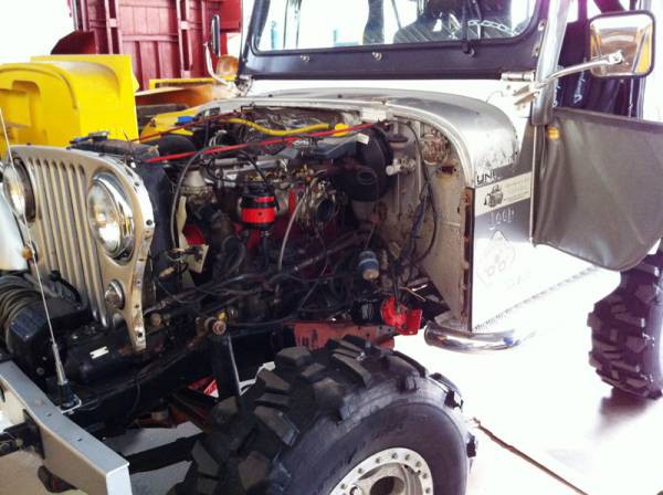

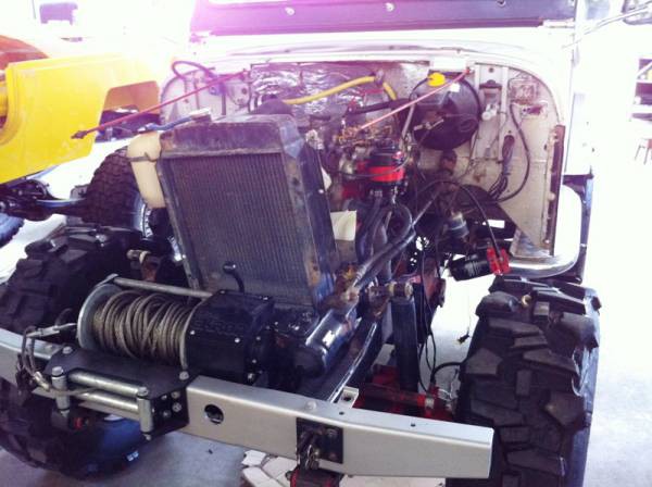

    Os velhos soldados não morrem, jamais!
    Aqui estou como sempre cuidando do filho primogênito chamado Prateado.
    Lá se vão 10 anos de guerra e nessa nova fase a viatura vai ser transformada em CJ6, a carroceria nova já está aqui e o bixo estava na fila aguardando a vez pra iniciarmos os trabalhos, vai ser desmontado, chassi alongado e mais alguns etc que irei postando no decorrer do trampo.

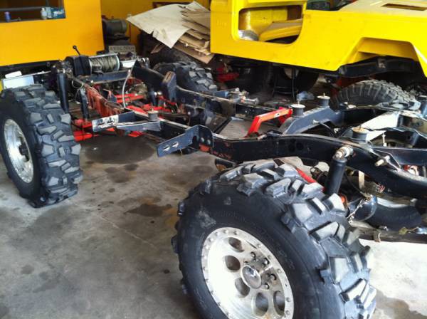

    Fala Rangola, isso ai, a carroceria nova vem nas medidas do CJ6 e o prateado vai ficar maior.
    As rodas são gringas da marca Mickey Thompson, modelo Classic II e medida 17x9".
    Finalizamos o processo de desmontagem e na proxima semana vamos iniciar os cortes e alongamento do chassi.

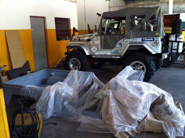

    Citação Postado originalmente por rubensx Ver Post
    ai simmm carroceria da fiber!!!
    vale cada centavo
    continuará prateado?? e essa carroceria amarela?
    Vai ser prateado sim.
    Este amarelo é CJ6 da fiber tb, de outro cliente, tá montado na estrutura que comecei o crocodillo, ou seja: chassi de CJ6 reforçado, feixes band, SPOA, jumelos revolver GARRA, DH S10, barras e terminais do MB608, High Steer, eixos band reforçados com 2 pinças por roda, beadlocks 15x8 Marisco e pneus goodyear mtr 35". Falta o cliente definir o powertrain...
