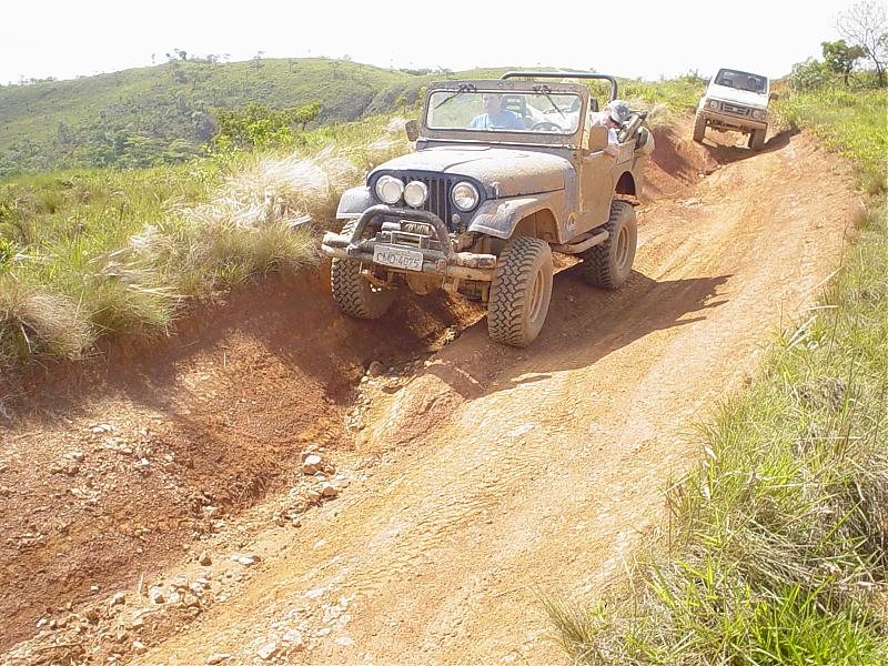

Realmente o Ozéas fez parte do grupo com o qual comecei a fazer trilhas, por volta do ano 1993, e o meu carro já era o Devasso, um pouquinho diferente do que ele é hoje...
Estas fotos são posteriores (1998), o jipe já tinha pneus 33', dh e freio a disco na frente e cambio Clark 260F, um verdadeiro luxo para a época.
As fotos que o Ozéas deve ter o Devasso ainda devia estar calçando os maravilhosos 7.50x16 Firestone Argentinos, câmbio T-90 (quebrava dia sim, dia tambem), eixos canela fina, e freios originais...
Boa época!!!
