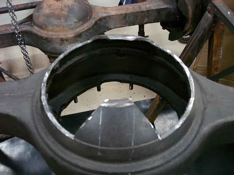

    Pois ontem comecei o novo look "punk" do RW.
    Pra quem queria medidas tem uma foto com todas elas.

    Pronto...
    Só falta dar acabamento. Mas como era tarde ontem, resolvi não incomodar muito os vizinhos....
    Na segunda foto se consegue fazer uma comparação entre antes e depois.
    Falta soldar por dentro agora (mais difícil pelo acesso) mas é importate para evitar vazamentos. Depois disso é só colocar o bujão. Vou por ele na lateral e quando tiver que tirar todo o óleo é só inclinar um pouco o eixo.
    Trampo fácil. o que demorou mais foi a medição. Acho que se somar tudo, deve ter dado umas 4 horas de trampo.
    O outro eixo deverá ser muuuuito mais rápido !
    Nesse, por ser o primeiro, cometi um erro imperceptível, enquanto tava traçando os cortes, mas no proximo não vai ocorrer

    Por curiosidade, qual a vantagem do corte moicano?
    Alívio de peso? Espaço? Vão livre?

    Citação Postado originalmente por Loras Ver Post
    Tópico interessante esse!!!
    Abs,
    Well...
    O Moicano (ou shaving), nesse caso reduz quase 2" de vão livre no topo e quase 5"nas laterais.
    O RW tem uma grande área de armazenamento de óleo, afinal era um caminhão de transporte e necessitava de uma refrigeração adequada. com os enormes pneus que usava, não era problema nenhum um bojo desse tamanho.
    Na utilização atual, não fará falta alguma esses litros de óleo e transforma a altura livre do RW 1,5"menor que um D60.
    E vamuquevamu...
    PS: Recebi ontem a confirmação de entrega de 4 botas (de borracha) para os munhões e um Detroid Locker...Os ARB`s ainda vão demorar demais no forno. Então vou com ESAB no eixo traseiro e Detroid no dianteiro por enquanto...
