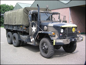

  • #31
    Estes eixos se aproximao em tamanho com um dana de f75?
    FILIPE BARROS
    Turma do Esmeril 4x4
  • #32
    09/04/2006
    6,415
    Loiro,
    deve ser umas 3 ou 4 vezes maior!!!!!!
    Cada um pesa quase 300KG....
  • #33
    Citação Postado originalmente por Loiro Ver Post
    Nem um pouco..digamos que são..."um pouco" maiores...
    Os de F75 , assim como os de:
    Jeep
    Rural
    Landau
    F1000
    Maverick
    Troller
    etc etc etc etc são o modelo 44 da Dana. O que muda apenas é o comprimento das mangas, mas a "bola" é a mesma.
    Algumas Silverados (Conquest Diesel) sairam com Dana 60 (maiores) e os Rockwell são originais de um caminhão Reo 6x6 (ver anexo), um "pouquinho"maior...
    []`s

    Os eixos Rockwell sem óleo e sem o sistema de freios pesa singelos 336kg, entretanto são sem dúvida uma das opções mais fortes em termos de eixos, não somente no Brasil e sim no mundo!
