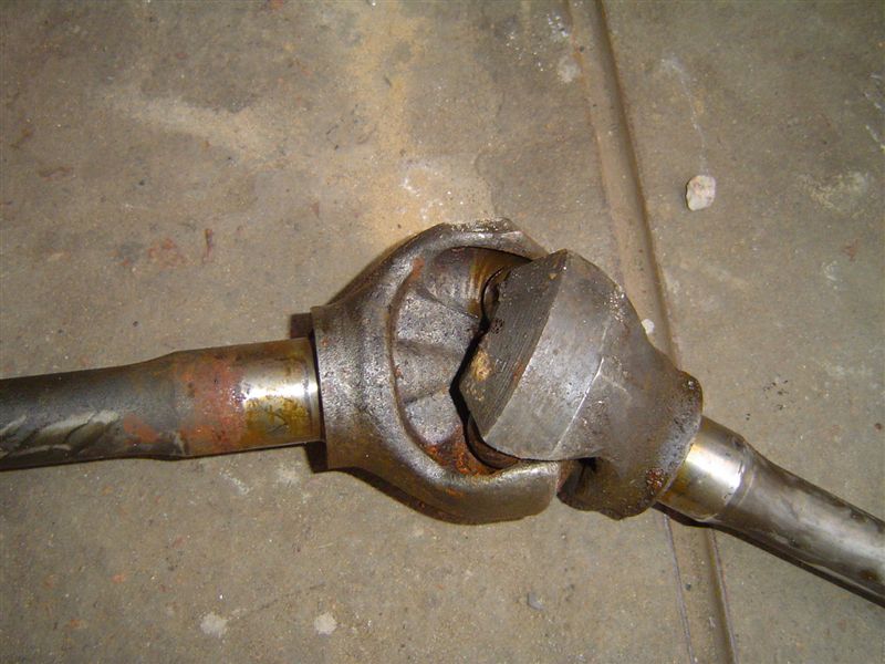

    Parece huns q descobri aqui, so q nao sao de rockwell, sao dos diferencias das dodge Commander
