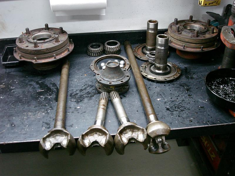

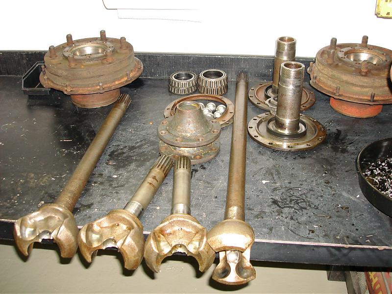

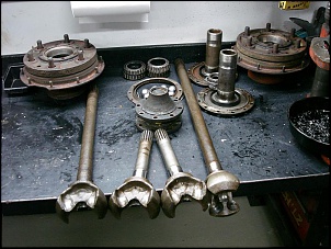

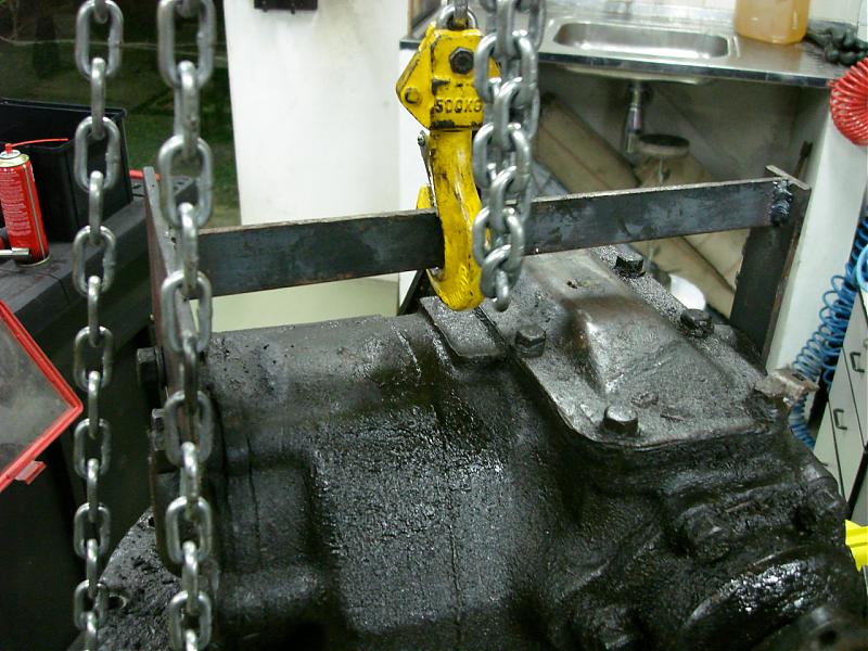

    Bom. Comecei a desmontar os diferenciais e como disse semana passada é tudo muito parecido com o D44 até chegar no diferencial em si.
    Tive que fazer uma ferramenta pra poder içar o bixim que deve ter uns 80kg de peso, sem contar que tem umas porcas que para tirarprecisa levantar um pouco para poderem sair completamente. Até dá pra tirar sem talha, mas não é fácil.
    Os semi eixos e as esferas (no lugar de cruzetas) estão em prefeito estado e descobri o truque de como desmontar.. A quantidade de graxa é impressionante, mas aos poucos tudo vai ficando limpinho.
    Analisei os cubos e creio ser possível usiná-los para que rodas aro 15 caibam. Se conseguir isso, evitarei de ter que usinar cubos inteiros novos e economisarei uns trocos.
    Hoje vou desmontar os munhões e o diferencial, tentar lavar tudo e se der certo, começar o corte amanhã.
    Uma fotos:
    Miniaturas de Anexos Miniaturas de Anexos Rock Buggie - 5L-dsc03805.jpg   Rock Buggie - 5L-dsc03807.jpg   Rock Buggie - 5L-dsc03808.jpg   Rock Buggie - 5L-dsc03809.jpg   Rock Buggie - 5L-dsc03812.jpg

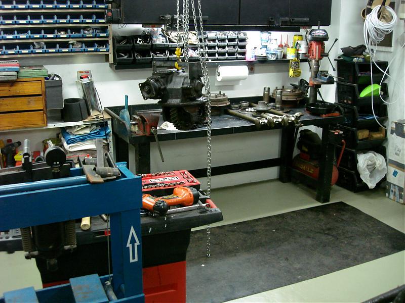

    Pô sthepan, vc poderia tirar umas fotos da sua oficina tb... tô vendo que ela é muito legal e como eu tb tô montando a minha em casa..... Não custa nada copiar
    Reparei que teus semi não levam cruzeta, é isso? É o modelo mais moderno de rw?
  • #107
    Citação Postado originalmente por samukanvas Ver Post
    Falou em rodrigo eu chego
    Aí tem uma foto parcial...o mais engraçado foi quando eu construí a casa, eu chegando com uma pusta viga "I" na obra mandando o pedreiro chumbar e soldar ela na lage antes de encher era o trilho da talha e a calculista doida querendo saber quantos kg eu ia dependurar nela....pois a lage é em balanço.... claro que menti
    Os Rockwell são do modelo atigo, depois lançaram os a cruzeta e homocinética. Mas pro nosso uso, dão e sobram.... não sei se chegou aqui os a cruzeta...
    Mais uma foto da oficina..
