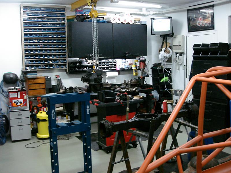

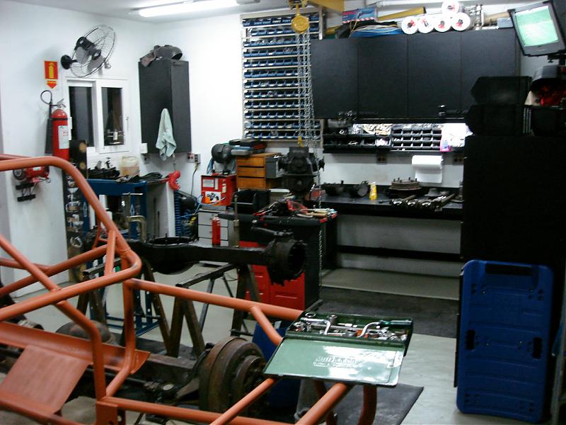

    [QUOTE=samukanvas;424483]Falou em rodrigo eu chego
    Pô sthepan, vc poderia tirar umas fotos da sua oficina tb... tô vendo que ela é muito legal e como eu tb tô montando a minha em casa..... Não custa nada copiar
    [QUOTE]
    Mais umas fotos...
    Miniaturas de Anexos Miniaturas de Anexos Rock Buggie - 5L-dsc03815.jpg   Rock Buggie - 5L-dsc03816.jpg
  • #111
    Muito legal a oficina
    Me deu umas idéias legais já..... principalmente o telefone de longo alcance.... quantos mts vc têm de fio... digo, alcance?

  • #112
    opa ! veja sim... pelo menos pro eixo traseiro (dependendo do preço) se bem que ainda não abri o outro eixo.... se puder, preciso de um par de queixo duro também.
    Troco por 4 panelas de freio mais suporte das lonas...
    Btw..o "fio de telefone" é na verdade o cabo da câmera p/ transmissão live das atividades da oficina....estará devidamente instalado em breve...

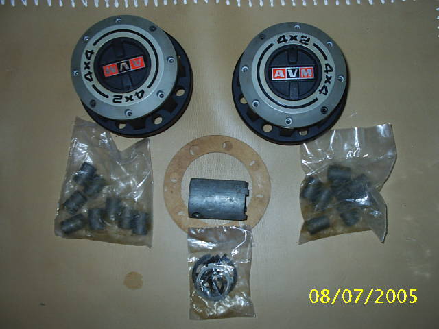

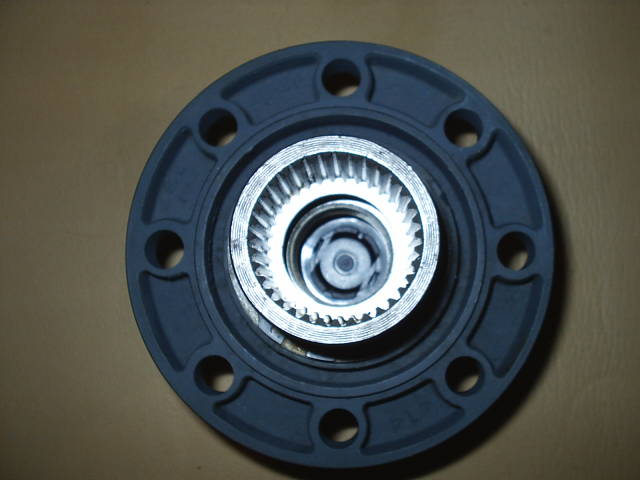

    Thumbs up Roda livre
    Stephan
    Ao inves de usar queixo duro faz uma adaptação pra por essa roda livre que eu tenho pra vender , alias tenho dois pares novos
    Miniaturas de Anexos Miniaturas de Anexos Rock Buggie - 5L-pecas-para-venda-042.jpg   Rock Buggie - 5L-pecas-para-venda-035.jpg

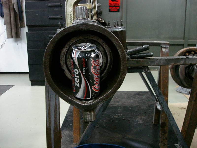

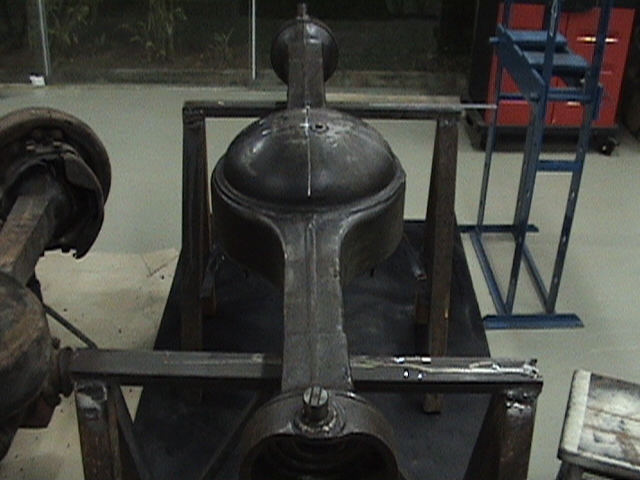

  • #115
    Mais news..

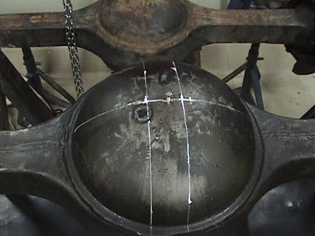

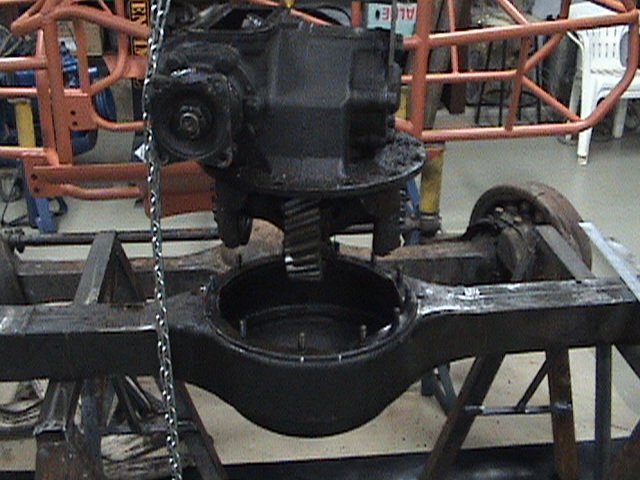

    Consegui tirar o maldito braço que tava enroscado. Agora , depois de semi-limpo (limpar mesmo vai ser no fim de semana) o eixo tá indo pro barbeiro, vou fazer um corte moicano nele....
    Miniaturas de Anexos Miniaturas de Anexos Rock Buggie - 5L-dsc00219.jpg   Rock Buggie - 5L-dsc00221.jpg   Rock Buggie - 5L-dsc00222.jpg
  • #116
    Citação Postado originalmente por rural4x4 Ver Post
    Stephan
    Qual modelo é esse?

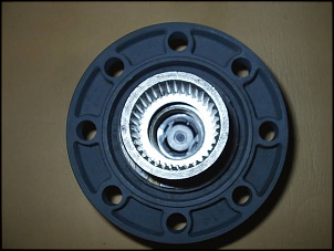

  • #117
    Stephan
    RL marca AVM modelo 414 , aplicação linha Mercedes LA 1113/1313/
    1214/1418- ano 78...>
    35 estrias, 8 parafusos (com 112 mm de centro a centro dos parafusos de fixação)
    Ate mais
  • #118
    09/04/2006
    6,415
    Oque leva a ser um "corte moicano" num RW..??!?!
    hehehehee...
  • #119
    Citação Postado originalmente por Stephan Ver Post
    Mais news..
    Boa!!! Esse é um upgrade legal no rw.
    Num esquece de anotar as medidas heim? Tem um monte de gente interessado (eu )
