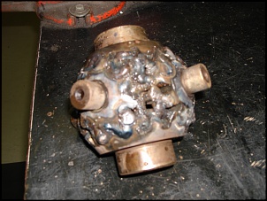

    Parada!?
    Sei.....me dedo já me permite voltar ao trabalho.
    A NP tá em casa já..(na verdade na frente da oficina pq não consegui carregar ela pra dentro sozinho... )
    E voltei a trampar nos diferenciais.
    Ontem foi feito um bloqueio. ESAB rulezzzzz
    A imagem é grotesca..falta muita solda ainda..mas é que acabou o eletrodo e é meio difícil de achar em Pindagoiabada num domingo a noite !
    Depois dessa vai pra lavagem e remontagem !

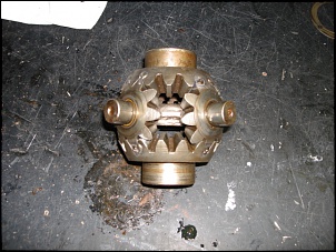

    Loras...
    essa é pro seu curso !
    Fiz a c@g@d@ antes e me ferrei com o dedo. Mas aquele que, depois do acidente, não faz nada para que não aconteça de novo, é, no mínimo IDIOTA!!!
    Alterei o suporte do diferencial para que não ocorra de novo.

    Citação Postado originalmente por Stephan Ver Post
    Parada!?
    só falta vc ter empenado isso de tanta solda q colocou... PQP.

    Citação Postado originalmente por equipeminas4x4 Ver Post
    medo isso, jesus....uma caixa de eletroldo...

    Por isso ki acabou.... gasta que nem agua.....

    Citação Postado originalmente por Melecao Ver Post
    Auahuahuahuahua
    Acho que gastou quase isso mesmo.....
    Ô filhote de Girimum.. vai empenar o que aí?

    Praticamente um bloqueio da Enfer !

    Expliquem para o burrinho aqui o que impede de um diferencial bloqueado com esab quebrar ao fazer uma curva fechada, já que as satélites perdem sua função?

    curva??? Pra q fazer curva??? Cara vai fazer RC e não campeonato de manobras no estacionamento do shops. Só vai ser foda no dif. dianteiro, ae sim, quero ver virar com Esab Locker.
    Ué ?? Mas não tem rear steering ???
    Caveso
    Não quebra pelo simples motivo de ser superdimensionado para o carro, além de rodar em terrenos de baixa aderência, talvez quebre em função do subdimensionamento para o pé do piloto
