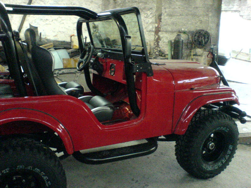

    O Jeep está montado. Falta terminar os freios, depois elétrica. Não postei fotos por problemas para envia-las.

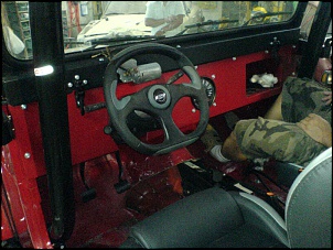

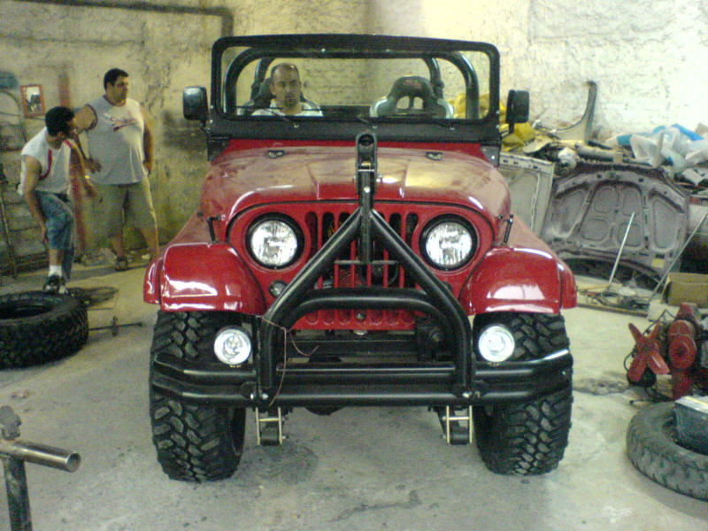

    Wink ...fotos...
    ...quase lá!!!
    Miniaturas de Anexos Miniaturas de Anexos -cj-1960-mercenario-191-.jpg   -cj-1960-mercenario-187-.jpg   -cj-1960-mercenario-192-.jpg   -cj-1960-mercenario-193-.jpg   -cj-1960-mercenario-189-.jpg

    Tá chique a criança heim.
    Parabéns

    Valeu Jeison!!! Está terminando o Mercenário FASE I. hehehe...daqui uns anos, pretendo que ele evolua para fase "Ovelha Negra"!!! hehe.

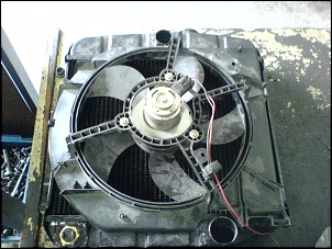

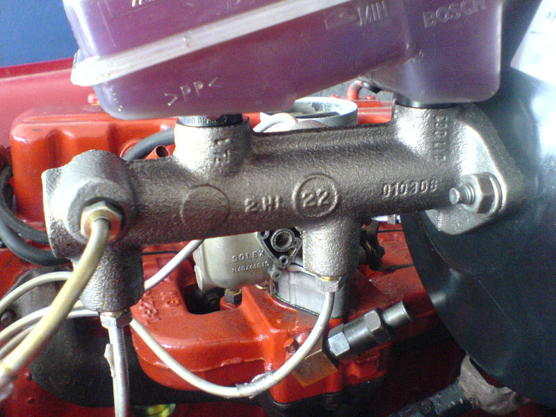

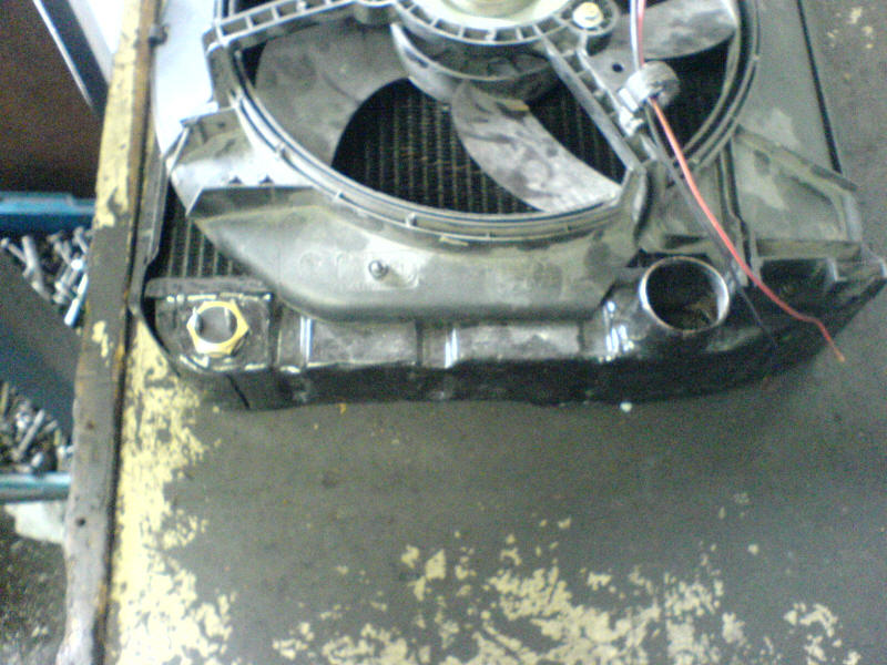

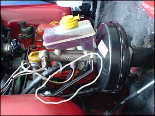

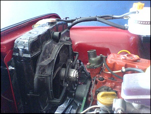

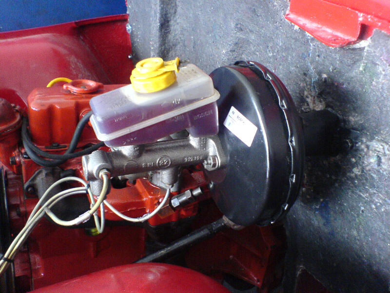

    Cool Problemas com adaptação do Servo freio e ventoinha...
    ...bom, tive que mudar algumas coisas...
    Seguindo as orientações do Amigo Kim, coloquei o Servo freio do Gol com cilindro mestre da Quantum para poder segurar a criança!!!
    ...troquei a ventoinha elétrica do Passat, pela do Pálio...ocupa menos espaço...segue as fotos:
    Miniaturas de Anexos Miniaturas de Anexos -cj-1960-mercenario-195-.jpg   -cj-1960-mercenario-196-.jpg   -cj-1960-mercenario-198-.jpg   -cj-1960-mercenario-199-.jpg   -cj-1960-mercenario-200-.jpg

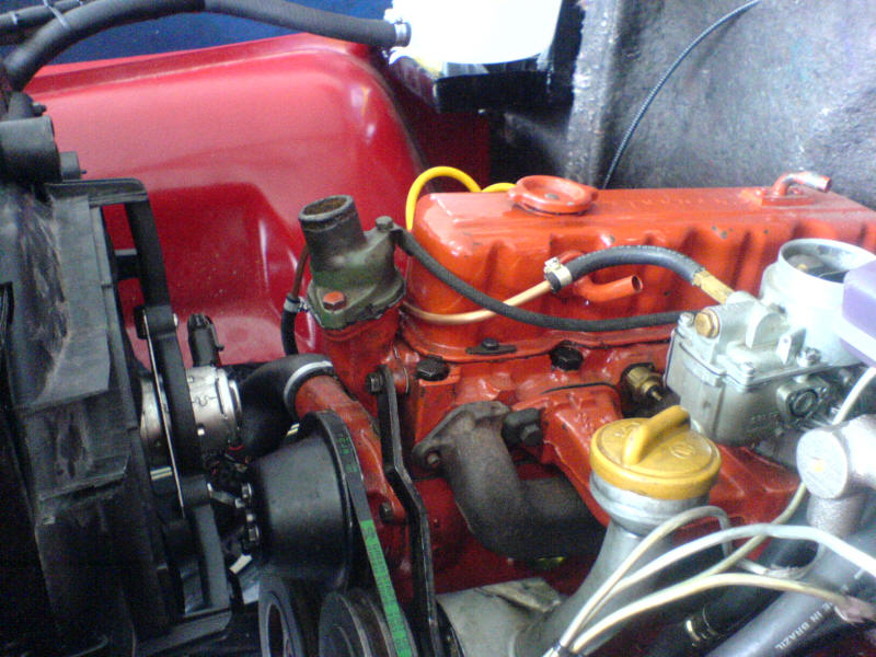

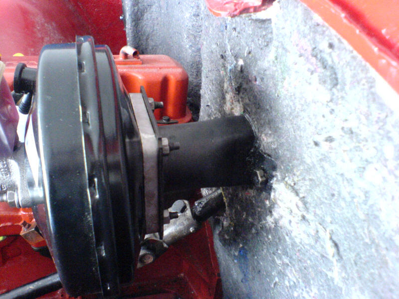

    Lightbulb ...mais algumas modificações de última hora...
    ...troca do gargalo da saída de água do motor, coloquei do caminhão GM (...não me perguntem qual.), devido inclinação do mesmo, ser favorável a conexão com radiador original.
    PS: coloquei um reforço no servo freio para não balançar com a parede corta fogo.
    Miniaturas de Anexos Miniaturas de Anexos -cj-1960-mercenario-201-.jpg   -cj-1960-mercenario-202-.jpg   -cj-1960-mercenario-207-.jpg   -cj-1960-mercenario-203-.jpg

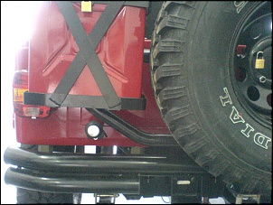

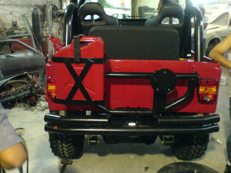

    Talking ...colocando mais uma luzinha...
    ...aproveitando o buraco das dobradiças da tampa traseira, que o funileiro esqueceu de tampar, coloquei um farol de milha com luz vermelha para infernizar os "colegas"...hehe...
    Miniaturas de Anexos Miniaturas de Anexos -cj-1960-mercenario-206-.jpg   -cj-1960-mercenario-205-.jpg
