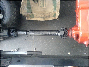

    ...roda livre AVM manual e cardãs instalados...
    ...segue as fotos...

  • #76
    Tá ficando muito bacana André
    Só dá uma verificada na montagem dos cardans, pq do jeito q está vai ter vibração.
    abço

    Citação Postado originalmente por Ricardo Baldessar Ver Post
    abço
    Pq Ricardo??? Está montado errado???
    []'s e no aguardo.

  • #78
    Pelo q aprendi e verifiquei na prática, a montagem teria q ficar em fase c os garfos no mesmo eixo. Vou procurar uma foto p ficar mais facil de explicar.
  • #79
    achei uma foto

    Hum!!!! Blz!!! Valeu pela explicação ilustrada!!! Vou amanhã resolver isso!!!
    Obrigado Ricardo!!!

    ...seguindo a orientação do Ricardo...
    achei uma foto
    ...agora ficou deacordo...

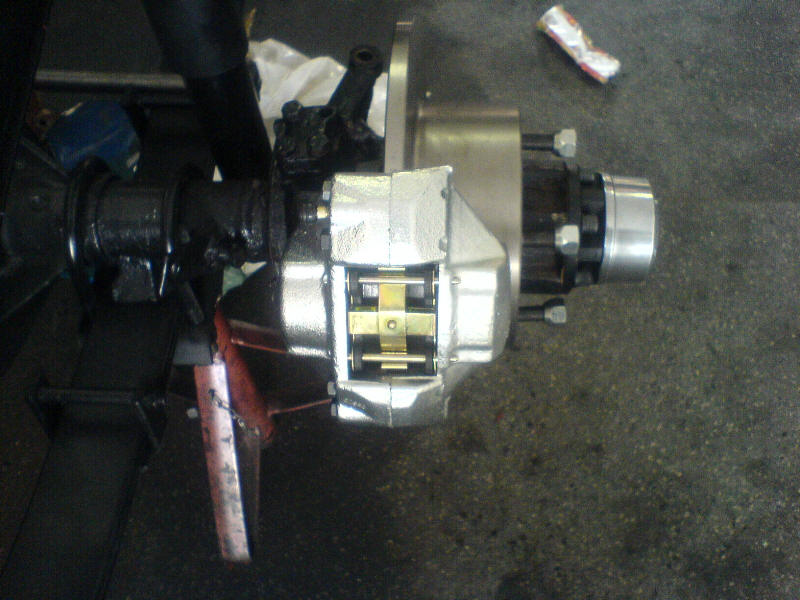

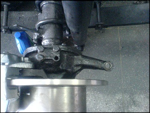

    Thumbs up ...mais fotos...
    ...comprado a polia do motor para aclopar a correia do alternador (90 amp) e da direção hidraulica. Chegou do torneiro as barras de direção. Falta inverter o cone do suporte de barra do munhão, para as mesmas ficarem por cima do feixe de molas.
    Miniaturas de Anexos Miniaturas de Anexos -cj-1960-mercenario-158-.jpg   -cj-1960-mercenario-155-.jpg   -cj-1960-mercenario-159-.jpg

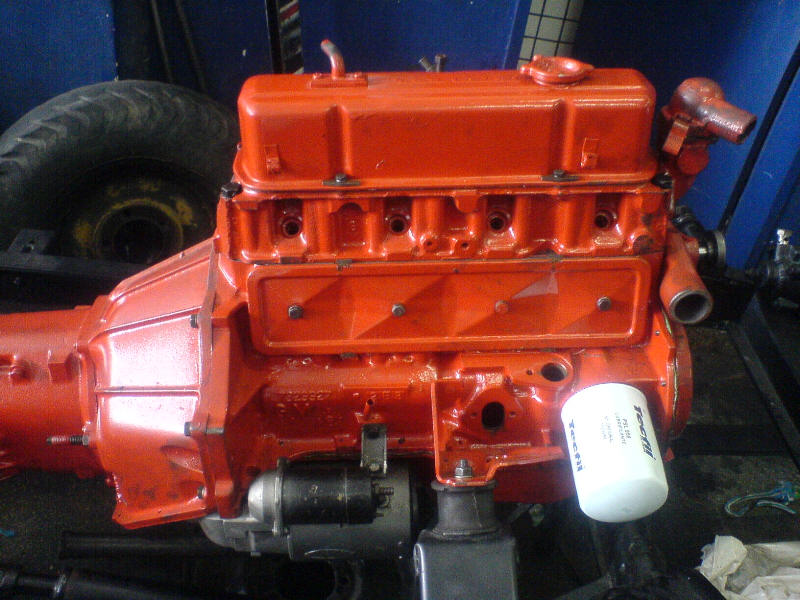

    ...o coração do Mercenário começou a bater!!!
    ...o motor GM 153 convertido para 2.8L com comando à alcool está roncando forte!!!
