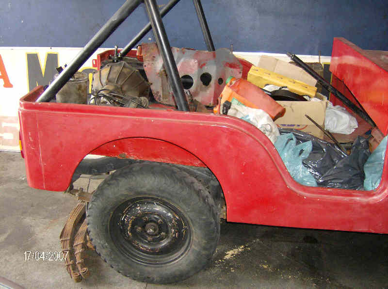

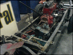

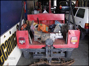

Comprei um CJ5 1960 encostado há 02 anos, no tempo. (Primeira viatura)
Vantagem = Documentação.
Desvantagem = Faltavam algumas peças e as que tinham estavam comprometidas. (Fotos a seguir)
hehe...
Daí o nome do Jeep = MERCENÁRIO = COBRA CARO PARA TRABALHAR!!!

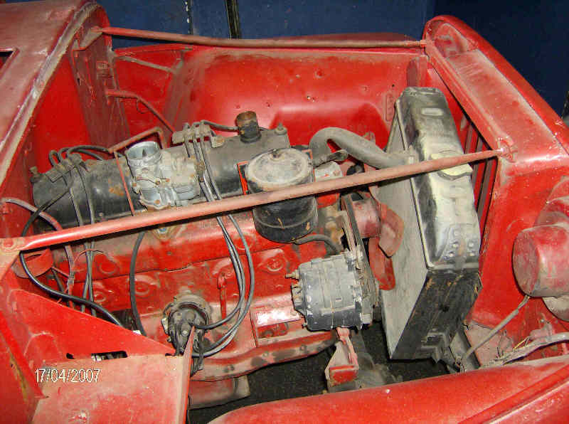

Motor opala 4cc totalmente retificado + Ignição eletrônica - em andamento

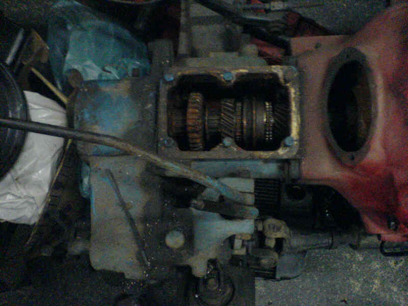

Câmbio Clarkala 2205 + Flange + T case original - em andamento.

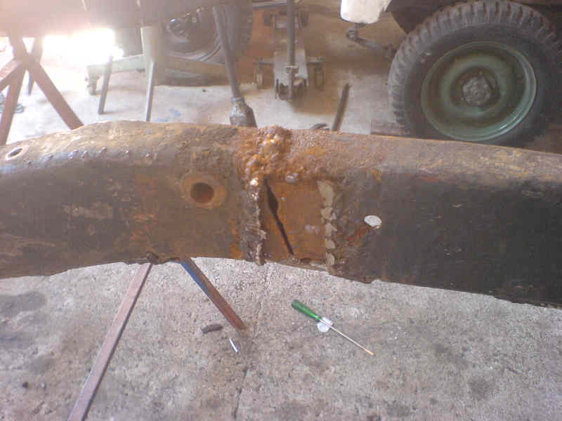

Reforma e reforço do chassi - em andamento.

quanto ao chassis, vai ter que dar uma bela reformada nele, mas não deixa ele rigido demais, tem que ter um pouquinho de torção

Quanto ao chassi vai ser usado duas cintas de 3 mm, para poder torcer.
