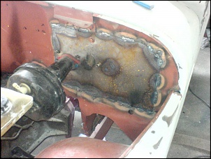

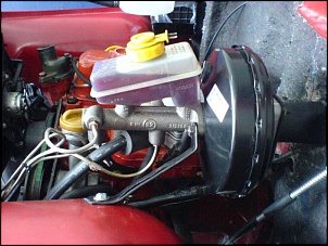

    1- O reforço do servo pode ser uma chapa quadrangular soldada ou parafusada (use bastante silicone entre a chapa e a parede para parafusar) na parede corta fogo. Pode colocar outro reforço, que seria uma haste entre o servo e a carroceria, para impedir que o servo fique balançando.(fotos anexas)
    2- Calços "Top Kits" by Rafael.... www.topkits.com.br
    Espero ter ajudado!!!
    Miniaturas de Anexos Miniaturas de Anexos -cj-1960-mercenario-91-.jpg   -cj-1960-mercenario-203-.jpg

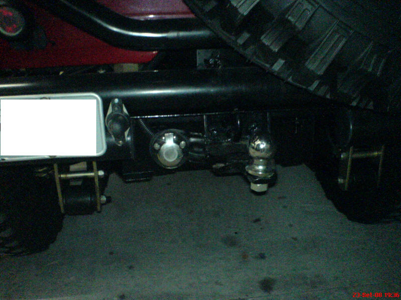

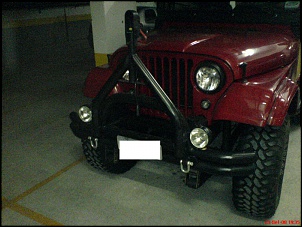

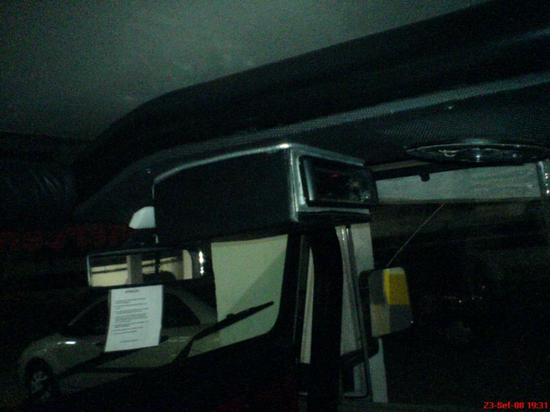

    UP na segurança com eixos flutuantes e UP na aparência com antena maria mole, pontos de apoio na frente e traseira
    Miniaturas de Anexos Miniaturas de Anexos -cj-1960-mercenario-214-.jpg   -cj-1960-mercenario-213-.jpg   -cj-1960-mercenario-212-.jpg   -cj-1960-mercenario-211-.jpg

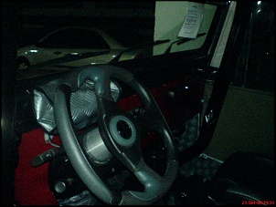

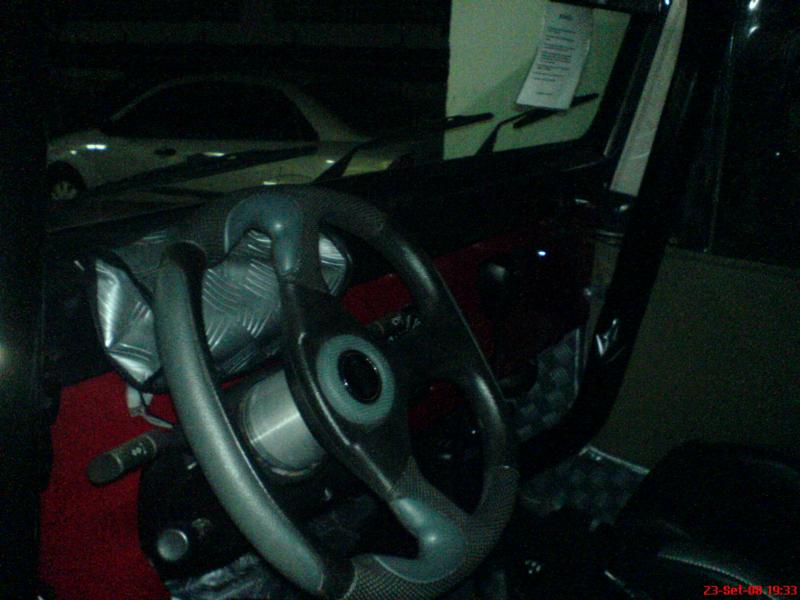

  • #131
    Usuário Avatar de Andrezão4x4
    22/04/2007
    São Paulo - ZL/SP
    426
    ...enquanto não vê barro...

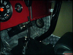

    ...fotos do console do som, forramente, Px cobra...etc
    Miniaturas de Anexos Miniaturas de Anexos -cj-1960-mercenario-228-015.jpg   -cj-1960-mercenario-228-017.jpg   -cj-1960-mercenario-228-018.jpg   -cj-1960-mercenario-228-020.jpg
