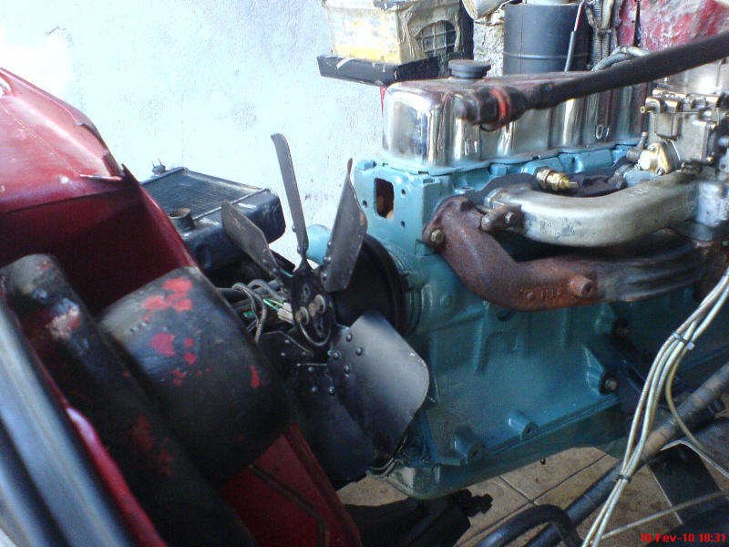

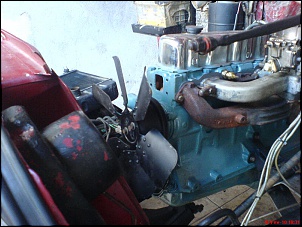

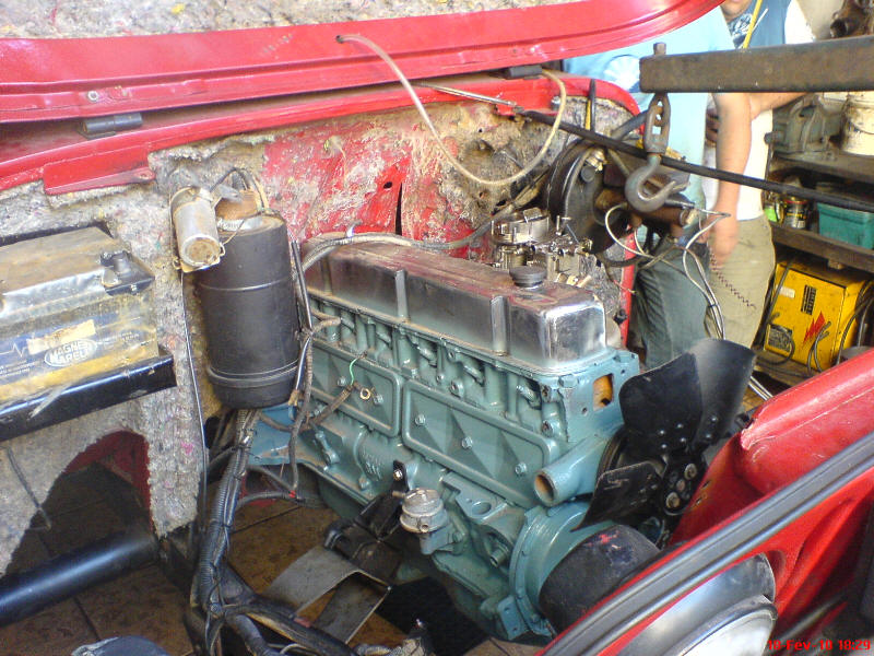

    Segue fotos do motor no cofre, já montado com o Clarkão + Flange + T-case revisada.
    OBS: Enquanto aguardo os pneus 38, comprei 04 rodas "Rodaza" + Bead Lock.

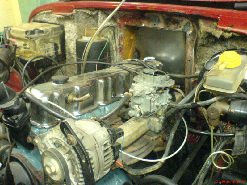

    Atualizando tópico.
    Seguem fotos do recuo na parede corta fogo, espaço da ventuinha mecânica e o radiador...

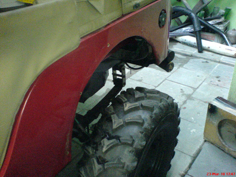

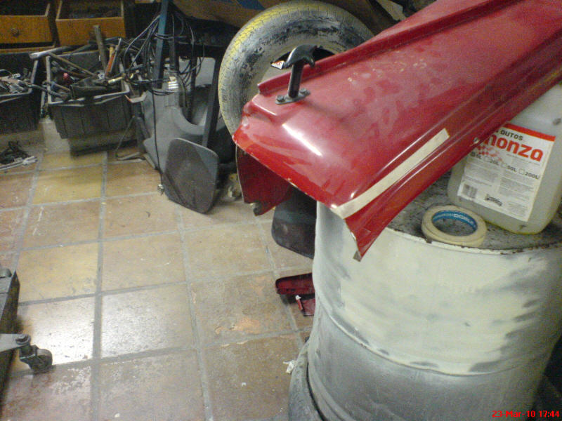

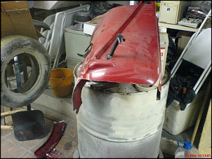

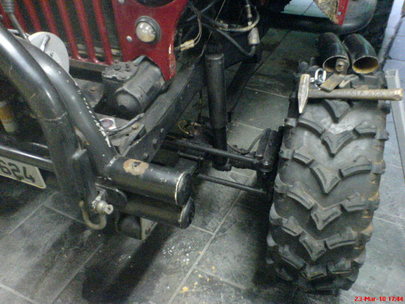

    ...parachoque dianteiro encurtado, recorte dos paralamas dianteiros, recorte dos paralamas traseiros com aumento do raio das hemicircunferencias, para ganhar espaço para os pneus 38...
