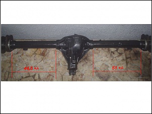

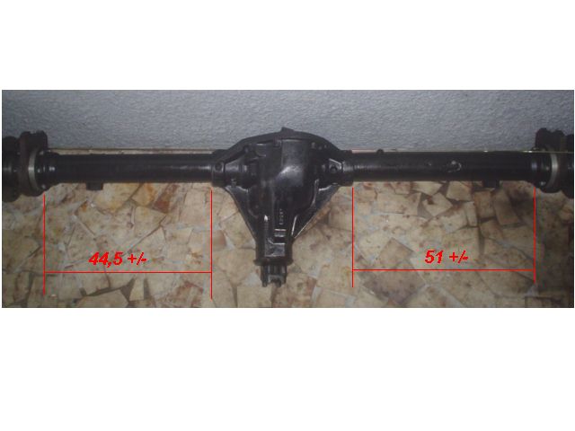

    1. O diferencial traseiro é da rural 4X4...bola deslocada...só achei a canela fina, pois a canela grossa é rara e inflacionada . O que o pessoal anda fazendo é pegar esse diferencial com bola central da F75 e mandar o torneiro estreitar, ficando um diferencial de rural com bola deslocada.
    2. Não vou usar junta CV. Para mim, o custo benefício é pequeno.
    Achei aqui no forum, uma foto com as medidas do diferencial traseiro da rural 4x4. A bola é pouco deslocada.

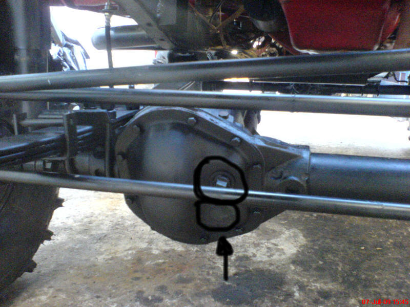

    Notar que reposicionamos o bocal da tampa do diferencial, numa posição mais alta, afim de colocar mais óleo no diferencial, pois com giro de 30º da bola do diferencial, se diminui a lubrificação dos rolamentos mais proximais.
