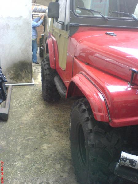

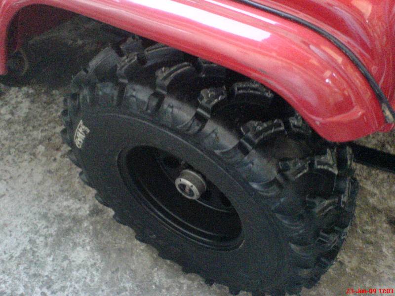

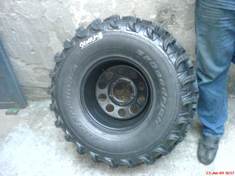

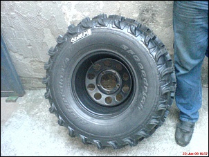

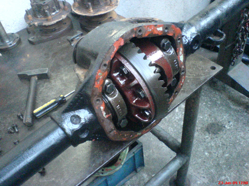

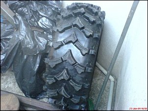

    1. Pneus 33 com recape Genius "sem Frontiera"

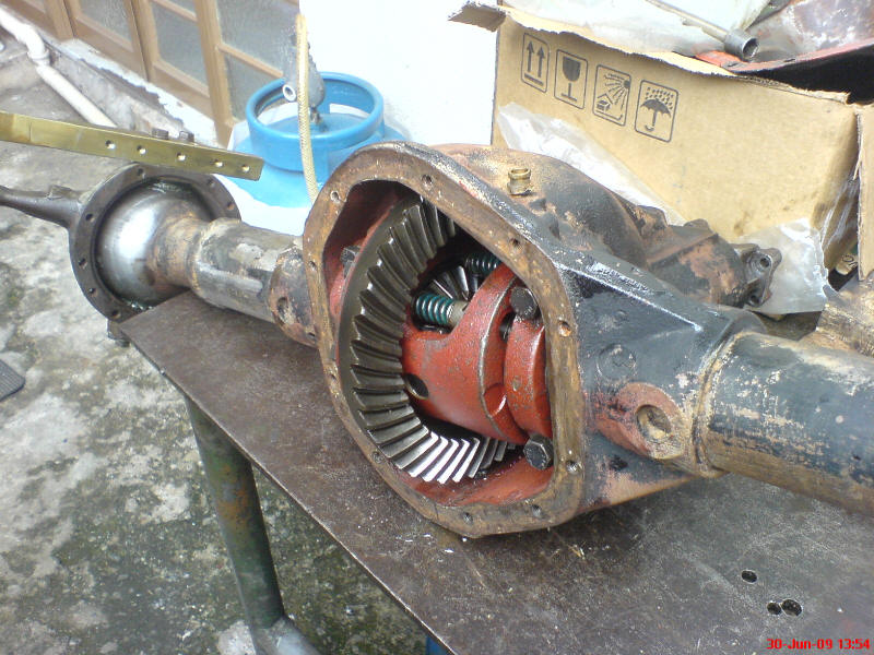

    2. Desmontando diferencial para retirada do bloqueio 75% e relação.
    Miniaturas de Anexos Miniaturas de Anexos -cj-1960-mercenario-231-1.jpg   -cj-1960-mercenario-232-1.jpg   -cj-1960-mercenario-233-1.jpg   -cj-1960-mercenario-236-1.jpg   -cj-1960-mercenario-235-1.jpg

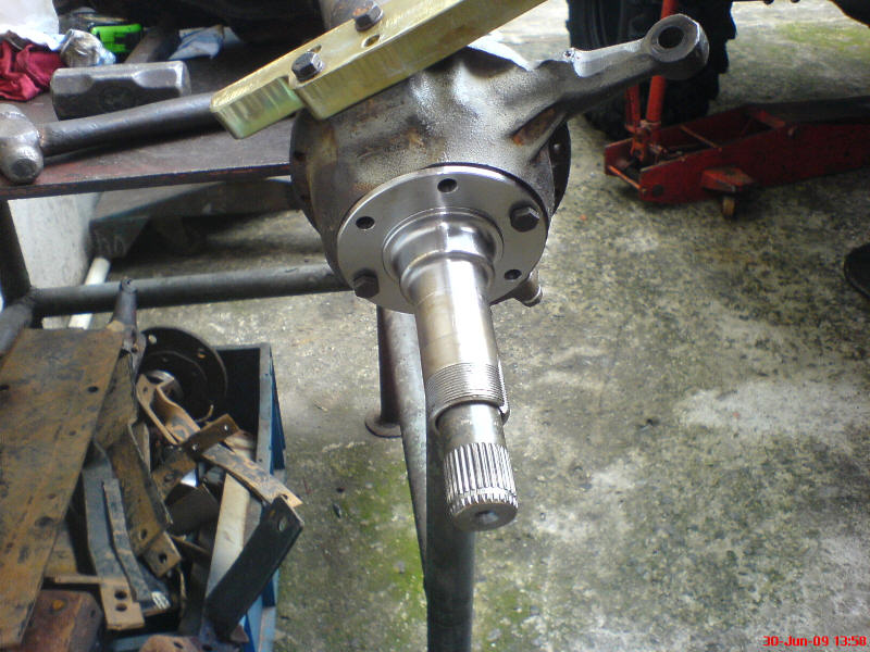

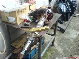

    1. Retirado diferencial traseiro
    2. Diferencial de rural que será instalado (sem dar um talento)
    3. Eixos flutuantes traseiros e eixos T-Rex dianteiros com homocinéticas Spicer.
    Daqui 20 dias estará pronto!!!
    Miniaturas de Anexos Miniaturas de Anexos -cj-1960-mercenario-234-1.jpg   -cj-1960-mercenario-230-1.jpg   -cj-1960-mercenario-229-1.jpg   -cj-1960-mercenario-228-0261.jpg

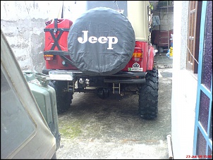

    Smile Traseira SPOAda
    Algumas fotos.
    Miniaturas de Anexos Miniaturas de Anexos -cj-1960-mercenario-237-1.jpg   -cj-1960-mercenario-238-1.jpg   -cj-1960-mercenario-239-1.jpg

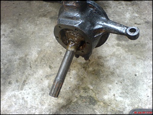

    1. montagem da relação e bloqueio
    2. montagem do eixo T-Rex com homocinética e manga de eixo

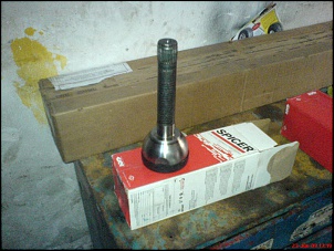

    ...entre a ponta de eixo original e a homocinética da toy.
    Miniaturas de Anexos Miniaturas de Anexos -dif-dianteiro-2-1.jpg   -dif-dianteiro-1-1.jpg

    Segue algumas fotos dos diferenciais montados:
    Miniaturas de Anexos Miniaturas de Anexos -cj-1960-mercenario-240-1.jpg   -cj-1960-mercenario-241-1.jpg   -cj-1960-mercenario-242-1.jpg   -cj-1960-mercenario-243-1.jpg

    André, o seu eixo traseiro é da rural 4x2 (bola central). Vc teve que usar a junta cv por isso ou vai na boa sem a junta?
    Grato.

    Citação Postado originalmente por Léo_Babiski Ver Post
    Ufa! terminei tds as 17 pags. rsrsrs. Parabéns pelo jeep.
    Grato.
    Opa Léo!!!
    Obrigado!!!
    1. O diferencial traseiro é da rural 4X4...bola deslocada...só achei a canela fina, pois a canela grossa é rara e inflacionada . O que o pessoal anda fazendo é pegar esse diferencial com bola central da F75 e mandar o torneiro estreitar, ficando um diferencial de rural com bola deslocada.
    2. Não vou usar junta CV. Para mim, o custo benefício é pequeno.
