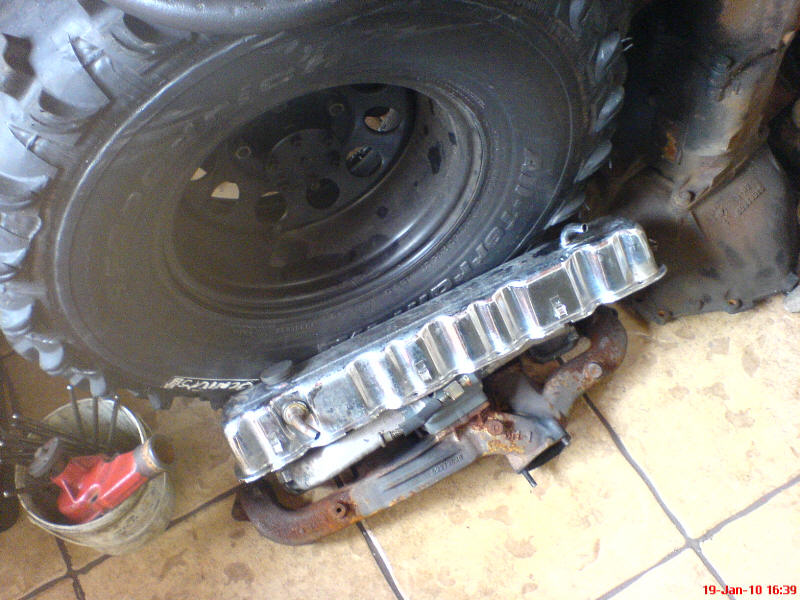

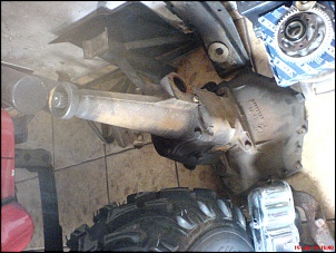

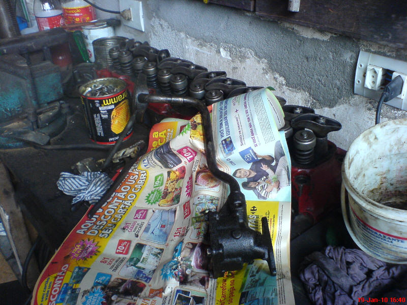

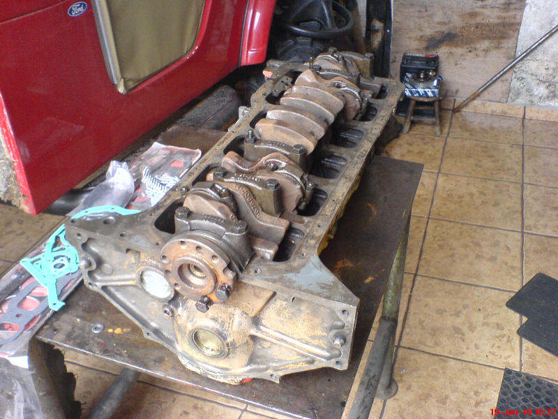

    Exclamation Eita negócio demorado!!!
    Montagem do GM 6cc 250-s...
    Miniaturas de Anexos Miniaturas de Anexos -jeep4.jpg   -jeep2.jpg   -jeep.jpg   -jeep1.jpg   -jeep3.jpg
