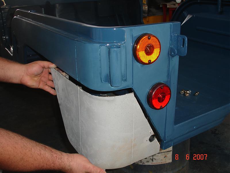

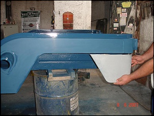

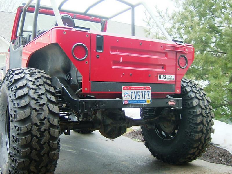

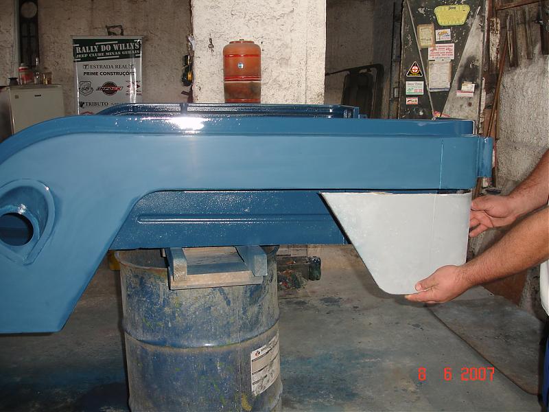

    Citação Postado originalmente por Lucas Nassif Ver Post
    Minha ideia é fazer aquele corte reto no paralama traseiro até la trás, esticar a ponta do chassi uns 20 cm e jogar o eixo traseiro pra trás. E depois fazer o mesmo serviço na dianteira, onde também vou alongar a ponta do chassie e jogar o eixo pra frente.
    Tenho essas fotos aqui no pc, mas peguei de algum topico do 4x4Brasil, talvez vc tenha que reposicionar as lanternas, mas se vai um fibreiro ai pra mexer vai ser moleza
    Miniaturas de Anexos Miniaturas de Anexos -paralama-traz-3.jpg   -paralama-traz-4.jpg   -paralama-traz.jpg
    Isso mesmo que farei!
    Como vou ter que reposicionar as lanternas e o bocal do tanque, estou aceitando sugestões..
