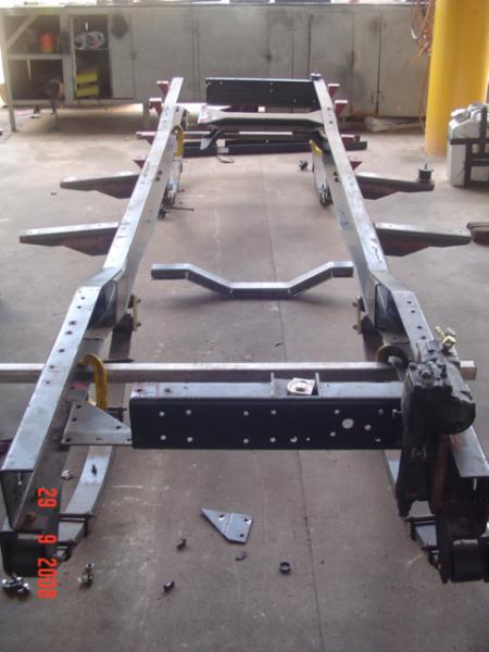

    Quando fizemos o meu chassi deixamos na largura do CJ6 e comprimento do CJ8, dai quando consegui o powertrain resolvemos alargar um pouco o chassi pra caber motor e cambio com folga. E pra completar quando consegui o D60 tive que afastar os suportes dianteiros alguns cm pra fora pois o chassi ainda era pouca coisa mais estreita que os berços do eixo...

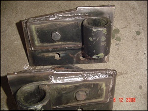

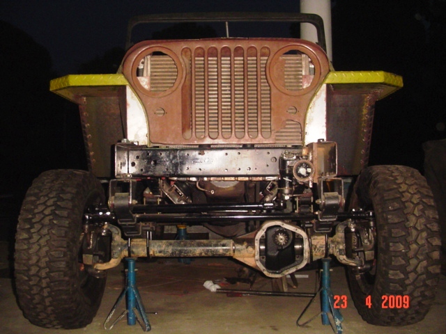

    Algumas fotos pra ilustrar:
    Alargamento do chassi:
    Suporte dos jumelos dianteiros reverse e deslocados:
    E nessa última da pra ver que o feixe esquerdo vai montado numa parte usinada na propria bola.
    Miniaturas de Anexos Miniaturas de Anexos -219.jpg   -253.jpg   -256.jpg   -258.jpg   -339.jpg

    É mais ou menos isso que terei que fazer mesmo, jogar os feixes pra fora! Só estou achando 14 cm muita coisa! Mas se é a única maneira.....
    Uma pergunta: não seria interessante uma mão francesa nessa chapa que você usou para alargar os suportes? Ou não é necessário?
    É necessário sim e isso foi feito depois, soldei dois triangulos trapezoidais, pra fechar esse L.

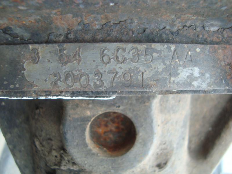

    Eixo D60 dianteiro da F250 4x4 já tá na mão!!
    Trata-se de um eixo que estava em uma F250 que pegou fogo. Devido a isso, foi carinhosamente apelidado pelo Elmer de "queimadinho".
    Se o Jeep num tivesse nome, ganharia um agora!
    Mas então, pelo fato de ter pegado fogo, terei que abrir e trocar os retentores e o reparo das pinças de freio. Está faltando uma RL, aproveito e coloco da AVM.
    A relação R&P atual é a 3,54, mas futuramente receberá um jg. de 5,13 pra casar com o D70 traseiro.
    Enfim, consegui a peça mais necessária no momento.
    Quero ver só a gente conseguir colocar isso embaixo do chassi de um CJ5!
    ELMER, AJUDA AÍ!!!!!!!!
    Agora vou chegar ali fora..tô ansioso p/ tirar a tampa do diferencial e ver se tem alguma coisa lá dentro!
    Como a criança é pesada p/ kct, com certeza tem algo lá..nem que seja pedra!
    Abraço!
    Miniaturas de Anexos Miniaturas de Anexos -dsc01780.jpg   -dsc01783.jpg   -dsc01787.jpg   -dsc01790.jpg   -dsc01785.jpg
