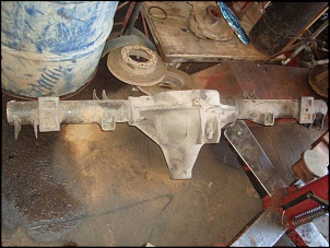

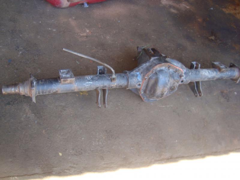

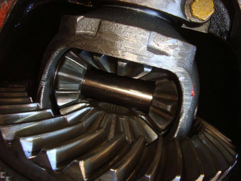

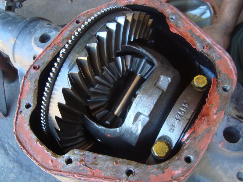

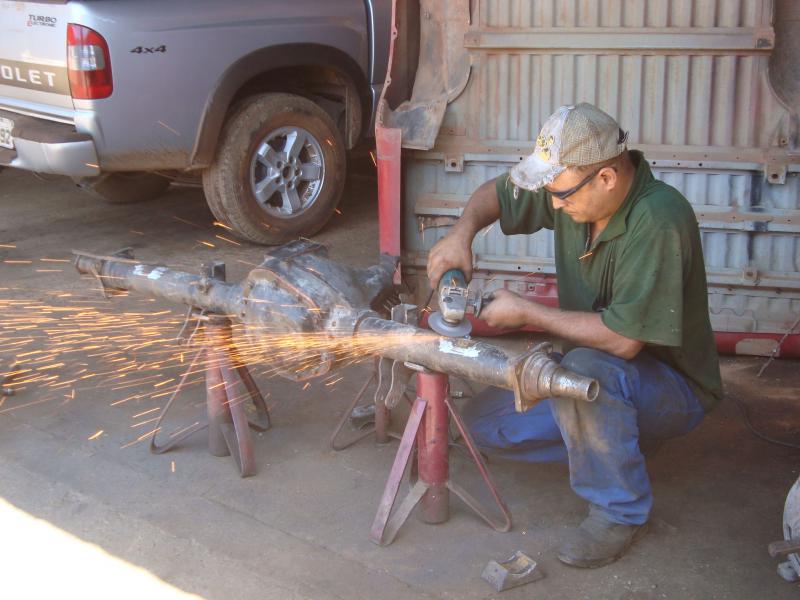

    2) Antes de mais nada, agora é oficial: a perninha do Cascãozão será mesmo um Dana 70!!

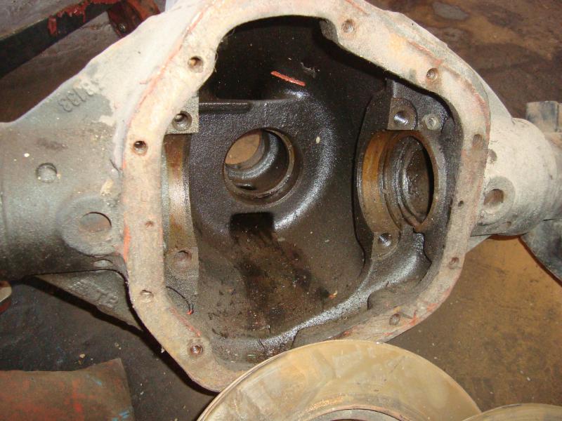

    Mas não será aquele eixo que usei pra comparar com o D44. Escolhi outro eixo traseiro. No meio daqueles empilhados, achei um que estava fechado e que tinha o pinhão girando livre. Esse eixo nunca foi aberto, e faltava somente os semis e os cubos. A junta da tampa estava a que veio de fábrica, mas mesmo assim tinha que abrir pra conferir se tava tudo bom mesmo e a relação da C&P.

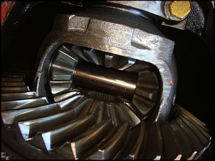

    Lixadeira ligada e hora de tirar as sapatas e suportes de amortecedores antigos. Depois da tubeira "limpa", foi hora de tirar a tampa e ver o estado interno. Para a minha surpresa, o eixo tá zerado. As fotos não mentem!
    Esse eixo, pelo que pesquisei, é um D70U, pois a cx. satélite tem 32 estrias, e a C&P é 41x10, que posteriormente será substituída pelas 43x8.
    Vou rodar com cx. satélite simples mesmo (sem o Power Lock original dos Marruá`s) e no início do ano que vem providencio a importação de 1 ARB.
    Como disse, ganhei a carcaça! Porém, como esse eixo está com o miolo, lógico que tive um certo prejuízo! Sabem quanto? R$ 1000 em tudo, do jeito que está!
    ..continua..

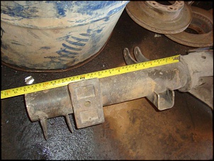

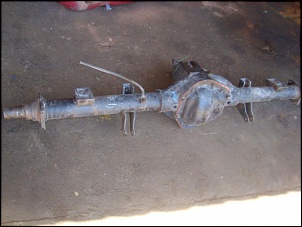

    Eixo dianteiro

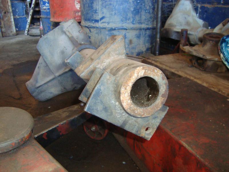

    3) Pelo menos por enquanto, desisti de comprar um D60 da F250. Pelo fato desse eixo ser reverse, relações curtas pra ele só na terra do Tio Sam. Aqui no BR só acha R&P 3,54, o que acho longa demais.

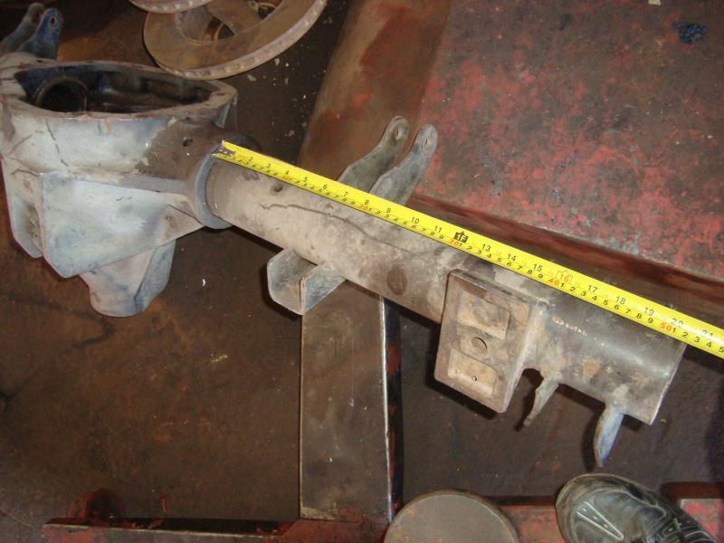

    Então optei por pegar outra carcaça de D70 traseiro (que novamente saiu de brinde ) e transformá-la em D70 dianteiro.
    Por incrível que pareça, já tinha um D70 cortado. Pelas medidas que tirei, deu pra ver que a tubeira foi cortada 20mm antes da solda do flange da manga, bem no final do eixo mesmo. E fiquei impressionado com a espessura da tubeira. Coisa bruta!
    Vou precisar somente do munhão pra soldar na ponta da tubeira cortada. Mas já está quase resolvido, pois amanhã chega na oficina um eixo que adquiri. Trata-se do eixo dianteiro da F350, das mais novas! O munhão será retirado deste eixo e adaptado no D70 pra virar um D70 dianteiro.
    Ao contrário da minha vontade inicial, os semieixos serão fabricados em aço 4140 e usarei cruzetas ao invéz de bichacinéticas.
    Cenas dos próximos capítulos!
    ..continua...

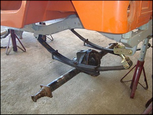

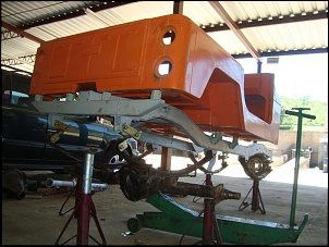

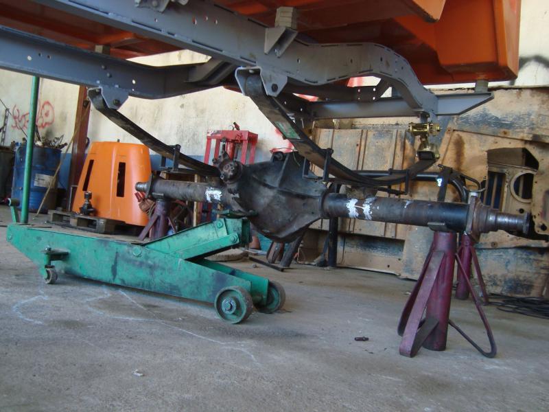

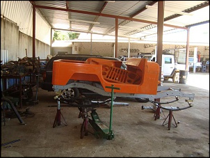

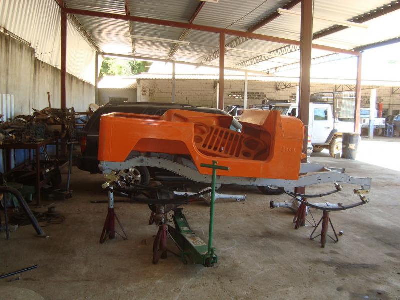

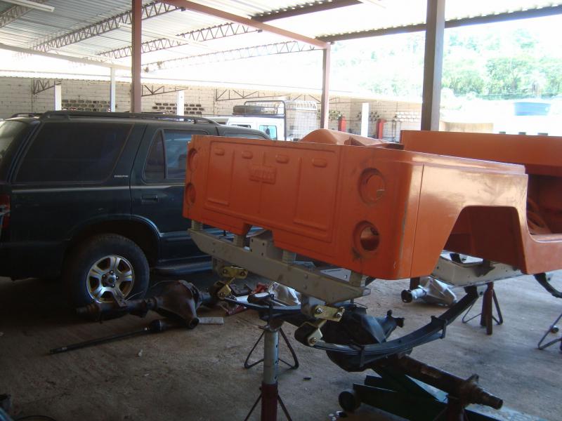

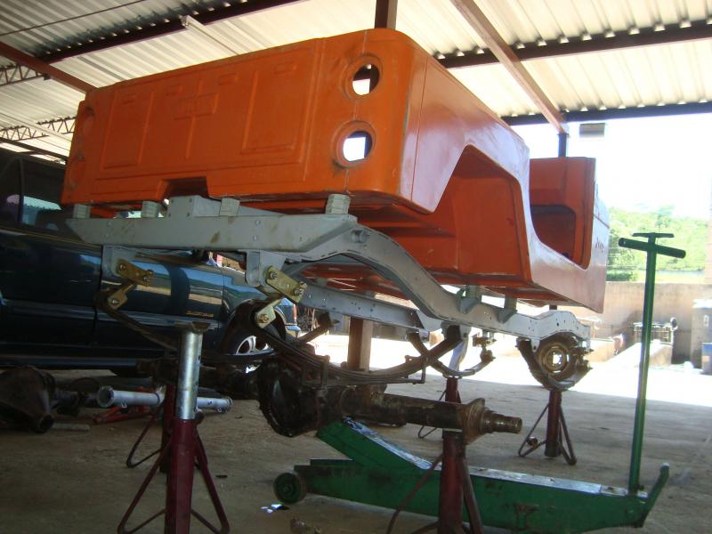

    4) Depois de depenar a tubeira do eixo traseiro, foi hora de jogar o eixo embaixo do Jeep para tirar as primeiras medidas para reposicionar as sapatas.
    Car@io, como este carro vai ficar alto!! O diferencial mal mal saiu do piso e o assoalho dianteiro já está a 1,10m do chão! Pourra, não vou poder mais parar no estacionamento coberto do meu xóppis preferido.
    Da mesma maneira que vai ficar alto, vai ficar largo p/ burro também. O eixo traseiro, medindo da ponta de uma manga de eixo até a outra, tem 1,84. Vou precisar de batedor pra andar na estrada!
    Olhem as fotos para a altura, tomem como referência a Blazer ao lado.
    ..continua...

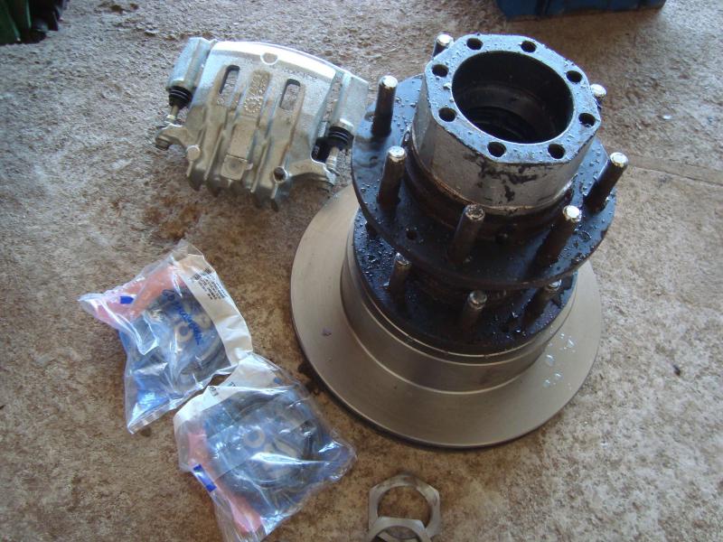

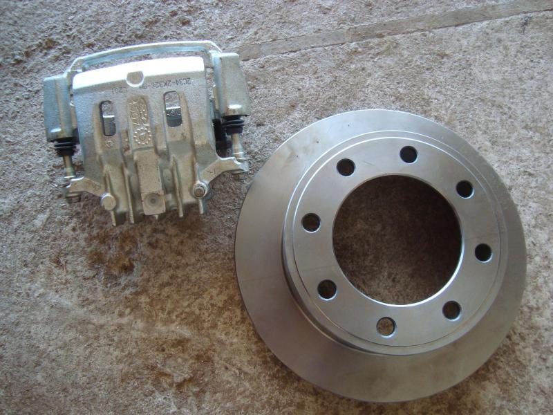

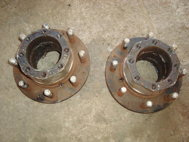

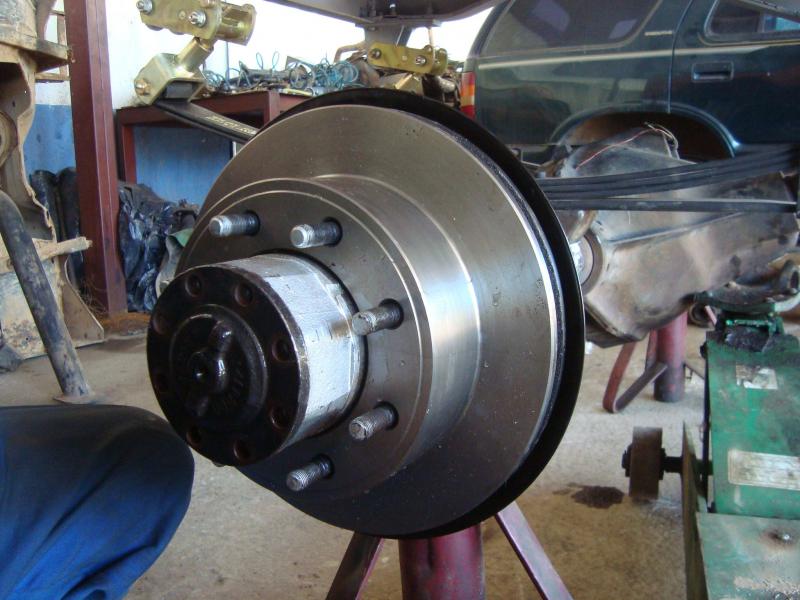

    5) Depois do eixo praticamente no lugar, foi hora de montar os cubos e receber a facada! Acham que montar um D70 sai barato? Tô fudido!
    Os cubos já estão na mão. Saíram de um Marruá picape, e estão muito bons. A graxa que tava nele era a que veio de fábrica. Após lavar, ficou mais zero ainda. Se pintar dá pra vender como sendo novo!
    Os rolamentos e retentores do cubo são até baratos. Mas a facada veio junto com os freios.
    Como já disse, vou usar disco nas 4. Cada pinça traseira (original Ford) custa R$ 1300, e cada disco ventilado, R$ 200. Eita brinquedinhos caros, viu?!
    Não vou usar freio de mão devido à gambiarra original de fábrica. Alguém já se viu um carro sair de fábrica com freio de mão, porém só acha pra venda o conjunto pro lado direito? Isso mesmo, no lado esquerdo usa o lado direito invertido, ou seja, no lado direito a pinça fica virada pra trás e sangria pra cima (normal), e no lado esquerdo a pinça fica virada pra frente. A sangria ficaria pra baixo, mas a pinça é "fuçada" de modo que a sangria fique pra cima. Não estou falando em gambiarra de oficina não, e sim gambiarra que já sai de fábrica nos Marruá`s.
    Desta maneira, optei por usar um outro suporte de pinça que é usado pra adaptar nos Marruá`s lá na oficina. Deste modo, a pinça traseira fica virada pra trás e sangria pra cima. Sem gambiarras!
    E quanto ao freio de mão, deixa quieto! Depois arrumo um sistema de freio no cardã!
    Só essa parte dos freios (discos, pinças, porcas, travas, suportes, rolamentos, etc...) ficou em pouco mais de 3k. Acho que essa é a parte mais cara (pra quem ganhou o resto ).
    O serviço agora está focado no eixo dianteiro. Semana que vem irei lá novamente ver o andamento.
    EM TEMPO: Fiquei sabendo de uma novidade muito boa hoje. Querem saber? Então fiquem de olho nas próximas edições da Revista Planeta OffRoad.
    Por enquanto é só!
    Abraço!
