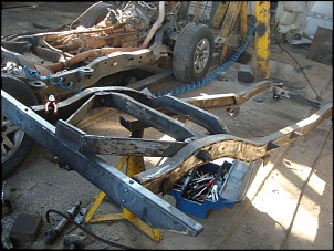

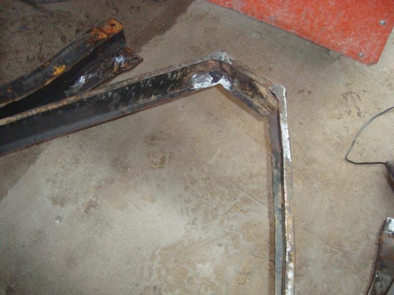

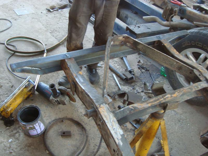

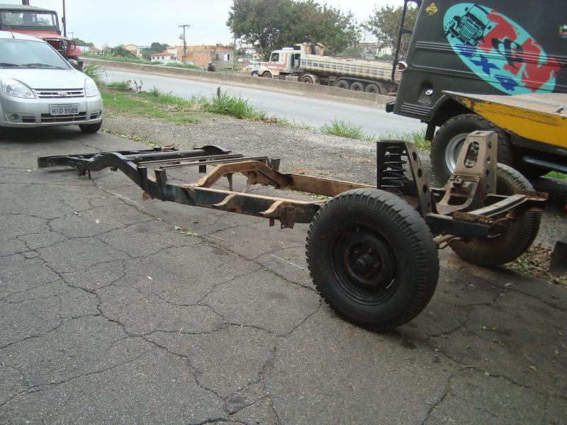

    Passei lá no chassizeiro hoje novamente!
    Quando cheguei lá, estava sendo soldada aquela chapa de reforço onde vai o motor. A última travessa não serviu, pois a chapa veio com medida errada!! Quarta feira a travessa certa tá na mão!
    No mais, a coisa tá ficando boa!! Falta pouco pro chassi sair de lá zero e alinhado como nunca!
    Continua..

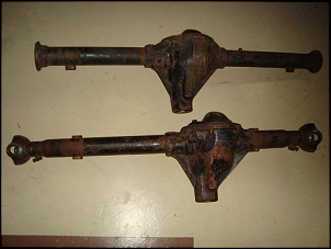

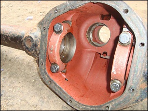

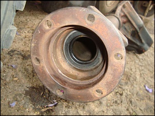

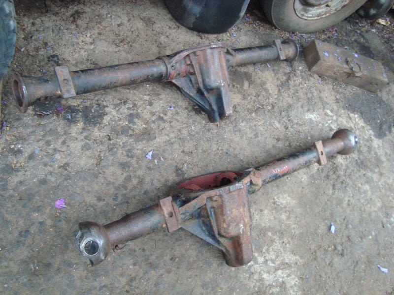

    Acabou que o dianteiro não foi o que falei que seria nos últimos posts:
    O munhão dele não estava dos bons! Então fiquei com um dianteiro que saiu de uma Rural 1980..esse sim tá excelente!!
    Já o eixo traseiro saiu de uma Rural 1972..também está muito bom. Ambos serão jateados para tirar o resto da tinta e um pouquinho de ferrugem! (normal! )

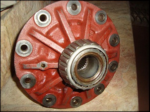

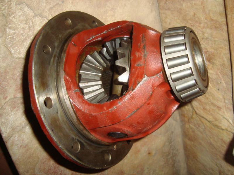

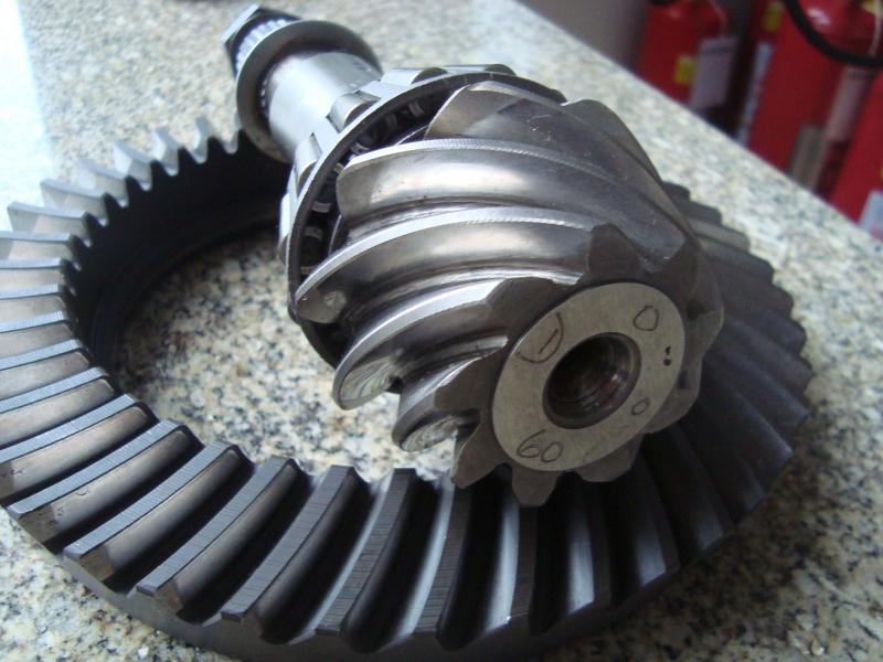

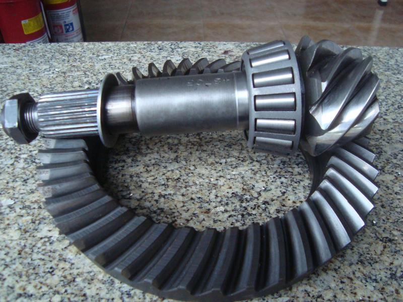

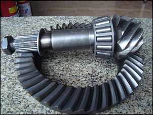

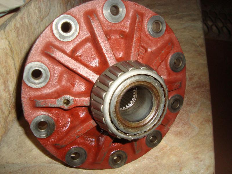

    Nesse mesmo lugar eu fiquei com um conjunto de C&P 44x9, muito novo! Achei o preço justo pelo estado em que se encontrava e não resisti!
    Consegui também a cx. satélite de 30 estrias!! Caramba, como tava difícil encontrar essa encrenca!! Essa cx. também está muito nova, sem folgas ou marcas nas satélites e planetárias. Ela saiu da tal Rural 1980..aquela doadora do eixo dianteiro!!

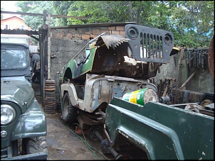

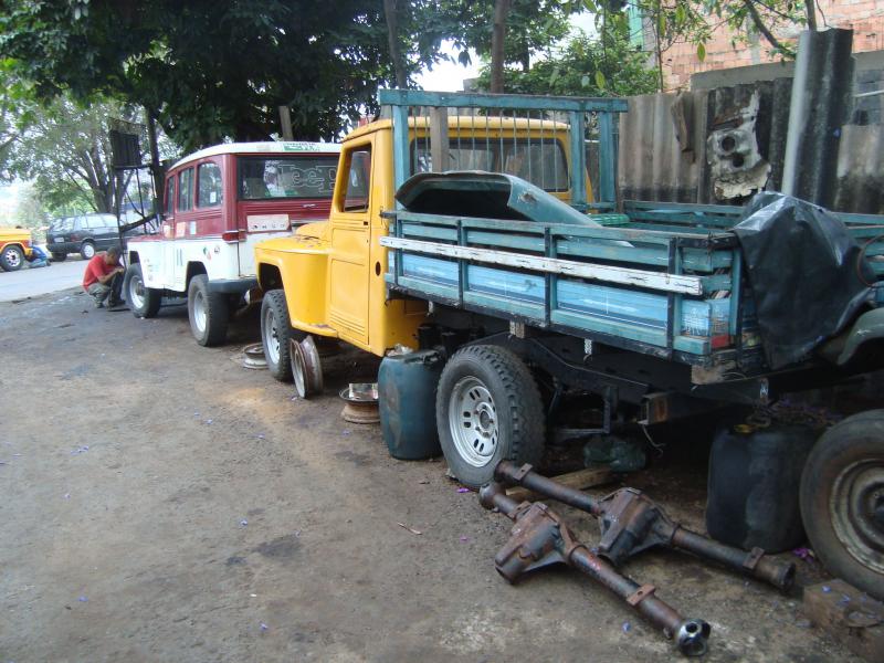

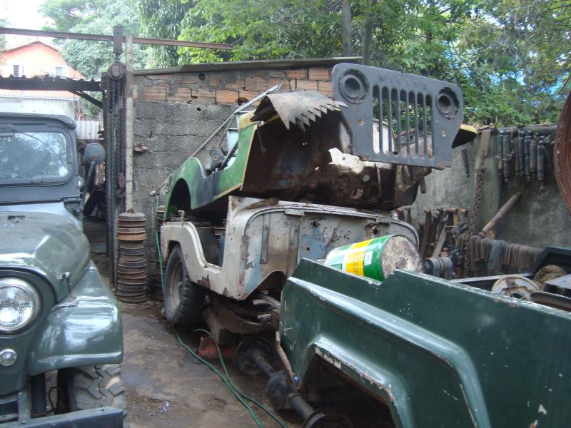

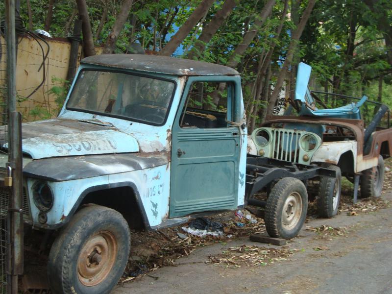

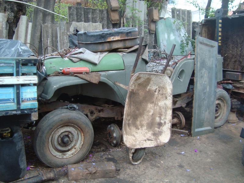

    Agora fotos lá da oficina onde comprei as peças! Tem praticamente TUDO pra Jeep, Rural e F75!
    Ainda tem 2 galpões ao lado onde tem muito mais peças..
    Esses carros parcialmente desmanchados são os doadores das peças, quando não tem a tal peça nos galpões.
    Cheguei lá e tinha um chassi de F75 com molas helicoidais DE FÁBRICA, a qual o dono me falou que poucas unidades foram produzidas, e muita gente nem sabia que existiu! Eu mesmo sou um desses..
    Um verdadeiro paraíso bem perto de casa e que eu não conhecia!

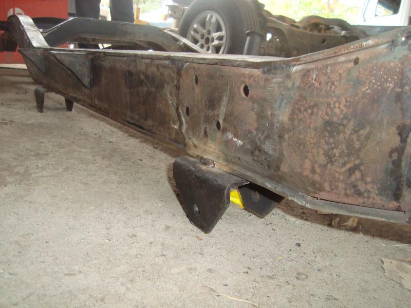

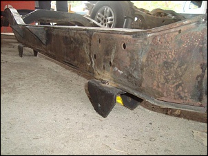

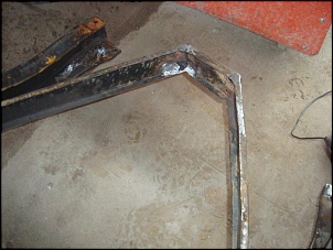

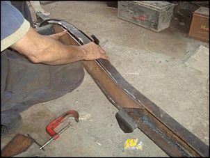

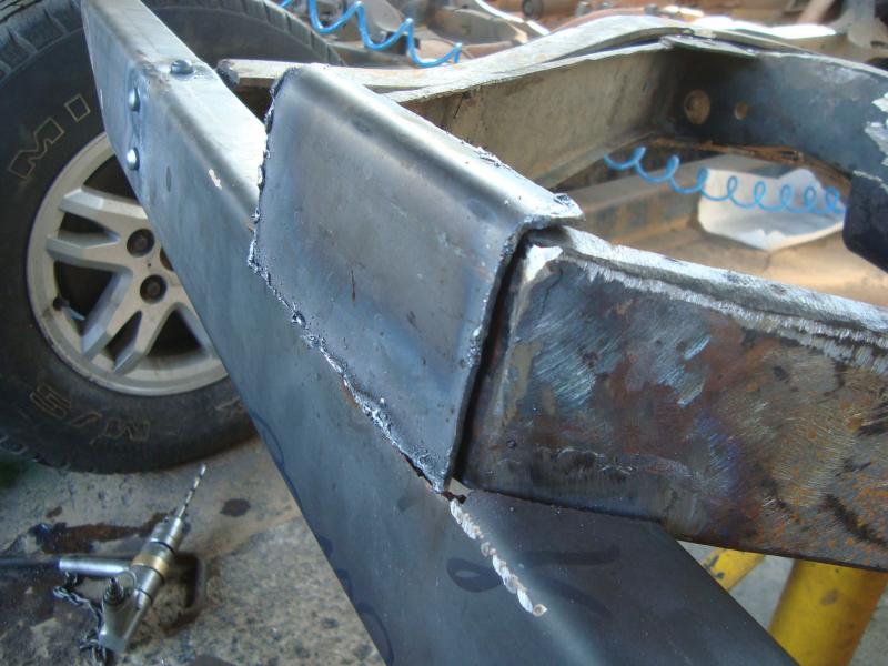

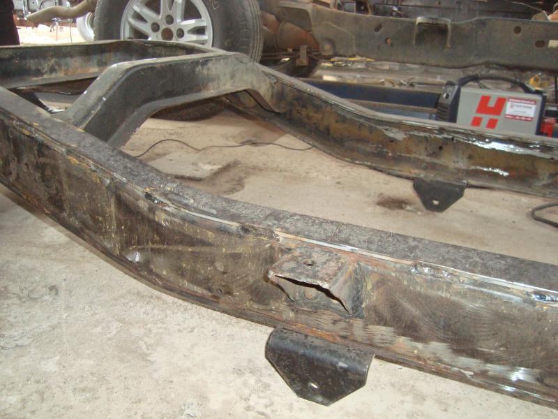

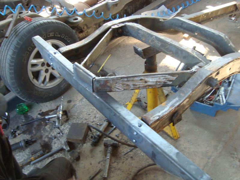

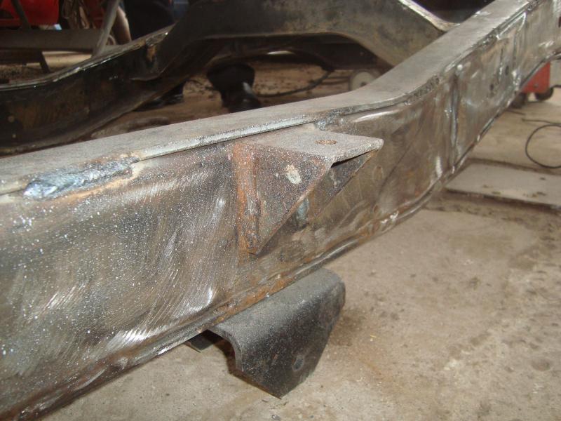

    A última travessa do chassi já está no lugar. Ficou forte pra caramba, e foi utilizada rebites ao invés de parafusos. Um reforço está sendo colocado naquelas travessas em V, onde posteriormente será instalado um engate G, semelhante ao que a Ensimec vende:
    Já aquele reforço do compartimento do motor já está no jeito. Ficou muito bom!!
    Daqui a pouco estou indo em BH levar os semis na transportadora, e vou passar lá no chassizeiro novamente pra ver se tem alguma novidade!
    No mais é isso aí..semana que vem acho que ele será liberado e, se Deus quiser, em Novembro o Cascãozão começa tomar forma!
