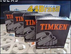

    Hoje comprei os 4 rolamentos do cubo de roda da Toyota Bandeirante (lado interno) que vou precisar para as mangas HD. Achei os rolamentos com preço bom numa autopeças que só trabalha com peças de Toyota aqui em BH - R$ 50,00 cada, Tinken.

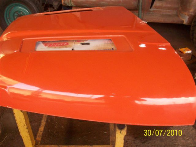

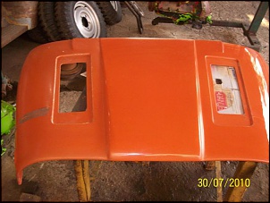

    Lucas, vc vai pintar mesmo o jeep? tava discutindo com o Denis takashi aqui do forum, e ele me mandou umas fotos de um jeep que o Ratão ta montando, bem parecido com o seu, veja a diferença nas fotos, não houve pintura, apenas um polimento da fibra, uma lixadinha de leve e massa de polir.
    Miniaturas de Anexos Miniaturas de Anexos -100_3919.jpg   -100_3920.jpg   -100_3918.jpg

    Citação Postado originalmente por JAIME MOREIRA Ver Post
    Jaime
    Eu fiz isso no Viagra, não durou duas semanas, a cor apaga, fica fosco, não adianta, se quiser o jeep com a pintura legal, tem que jogar tinta. Experiencia propria.
    Logo quando sai do polimento fica lindo, mas depois volta tudo ao normal.
    JEEP VIAGRA - DE VOLTA.
    E
    XTERRA
    Citação Postado originalmente por mrcrema Ver Post
    Jaime
    Esse da foto tá show, mas o que acontece é isso mesmo que o Marcio disse. Com o tempo a pintura vai ficando fosca novamente! Pra ficar legals, só pintando mesmo..

    Não vai ter jeito, vou acabar pintando o bicho... melhor tirar o escorpião do bolso...
    É isso aí!!!

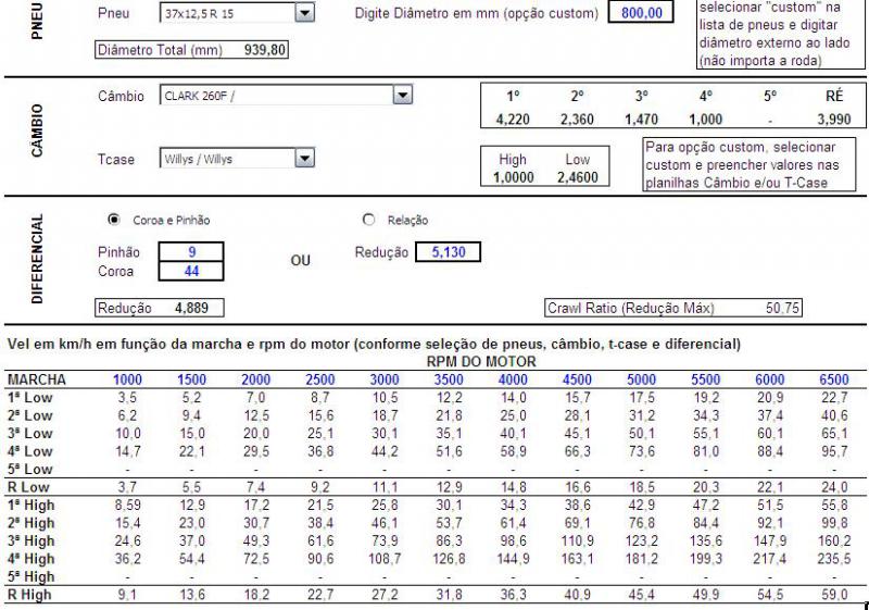

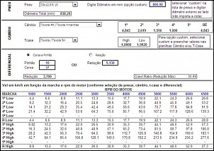

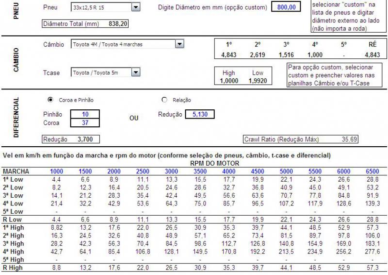

    O chassi fica pronto essa semana. Vou deixar os detalhes pra depois, mas já adianto que fui lá ver ele na Sexta e estou gostando pra caraio do trampo que tá sendo feito! Agora sim, coisa de primeira!
    Seguinte, na semana que vem começaremos a montagem do Cascãozão. A maioria das peças já estão na mão. Estão faltando somente os dois pares de coroaXpinhão pra montar os eixos.
    De início, desisti das 11x47 também. Fiquei uns dias brincando com a tabela do excel, e acho que o Jeep com pneus 37" e 11x47 irá ficar longo. Na trilha nem tanto, mas na cidade e estrada sim. (a 4m faria o papel de uma 5 OD).
    Então devo ficar com a 9x44. Antes o Jeep um pouco mais curto que o esperado do que mais longo.
    Lá no Excel, coloquei a config. do Jeep com a 11x47 e 9x44, e por fim comparei com a config. da Band daqui de casa (acho perfeito o desempenho dela tanto no on como no offroad.)
    Daí já dá pra ter uma ideia de como o Cascãozão ficará com a 9x44.
    Andando a 90km/h a 2500 RPM já está de bom tamanho!
    E se eu acelerar chega a 200km/h! Motor ele tem, né?
    Sugestões?
    Miniaturas de Anexos Miniaturas de Anexos -jeep-11x47.jpg   -jeep-9x44.jpg   -toyota-10x37.jpg

    Fala Lucas,
    bacana saber que as coisas estão andando!!!
    Quanto a relação eu indicaria a mais curta que vc citou uma vez que o objetivo do Cascaozão é Offroad...eu já usei relação longa na Band em trilha pesada e pneu grande e para não judiar era reduzida acionada direto!
    Poxa essa sua planilha deu um show na que eu uso aqui!...manda pro meu email
    Abrs e sucesso ai
