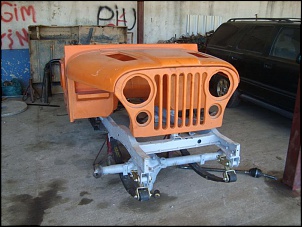

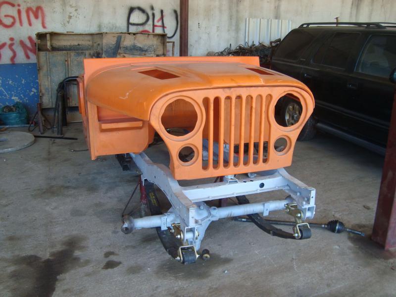

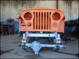

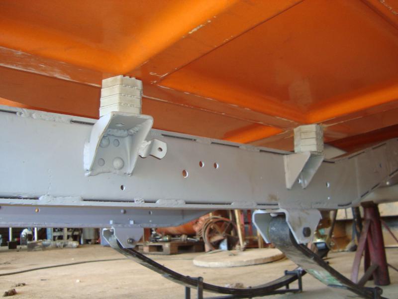

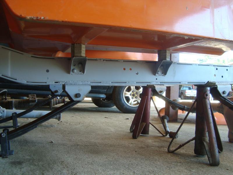

    Acabei de chegar em casa!! Tô cansado p/ kct, mas vamos lá..
    Chegay na oficina por volta das 8 e meia e começamos o trampo. Vou tentar resumir mais ou menos o que rolou. Vamos por partes:
    1) Levei os Topkits 2" e já colocamos no chassi. Não furamos a carroceria ainda pois surgiu uma dúvida e terei que entrar em contato com a Fiber, mas a cabine já está posicionada.
    ..continua..
