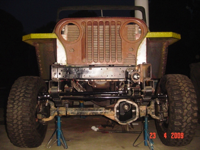

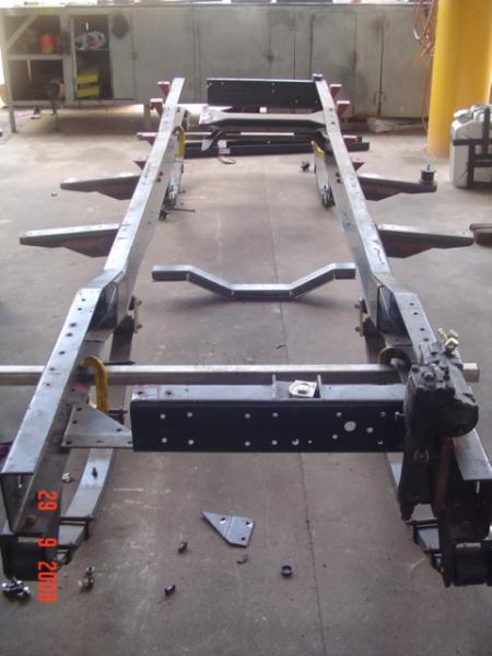

Algumas fotos pra ilustrar:
Alargamento do chassi:
http://www.4x4brasil.com.br/forum/at...1&d=1294495863

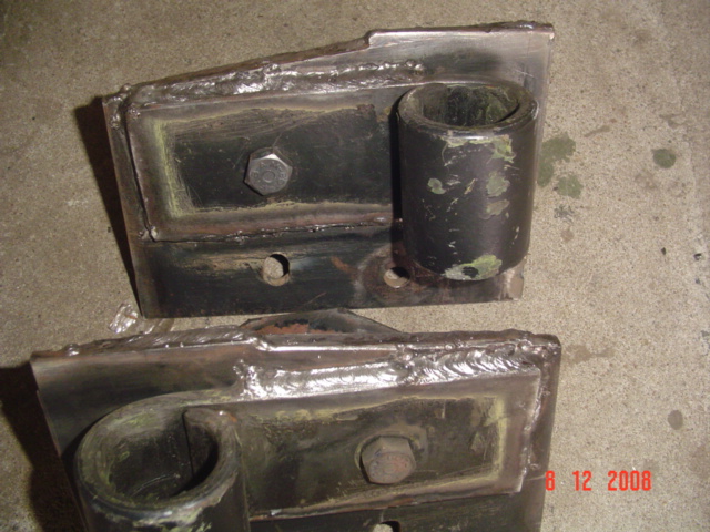

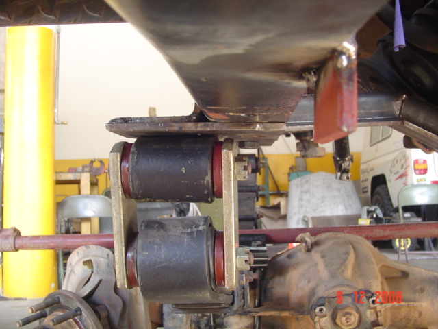

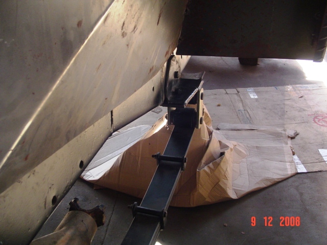

Suporte dos jumelos dianteiros reverse e deslocados:
E nessa última da pra ver que o feixe esquerdo vai montado numa parte usinada na propria bola.
Manjei!
É mais ou menos isso que terei que fazer mesmo, jogar os feixes pra fora! Só estou achando 14 cm muita coisa! :pensativo: Mas se é a única maneira..... :roll:
Uma pergunta: não seria interessante uma mão francesa nessa chapa que você usou para alargar os suportes? Ou não é necessário?
