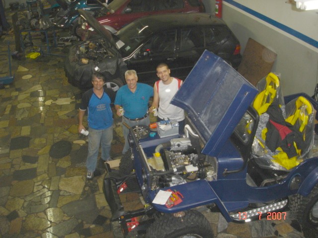

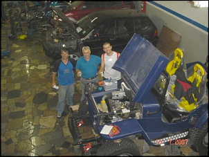

    All,
    Segue mais uma foto que recebi hoje. Esta é a apresentação do trio que está reformando o meu jeep. De camiseta branca sou eu, ao centro o meu sogro e na outra ponta o mecânico que reformou o motor inteiro.
    Essa foto fo tirada na sexta-feira a noite, na hora do happy hour, é claro que com várias cervejas. Isso é que é fechamento de uma semana de muito trabalho para colocação do motor.
    Direu
