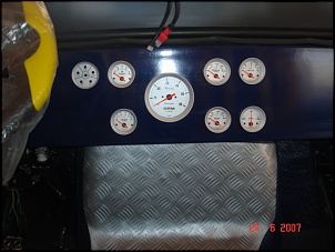

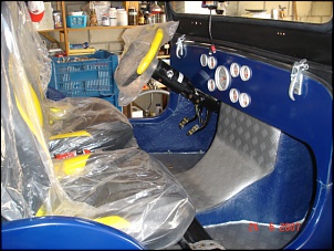

    Neste final de semana o trabalho rendeu.
    Primeiro foram instalados os instrumentos no painel. São eles:
    - Contagiros;
    - Sinaleira;
    -Temperatura de água;
    - Temperatura de óleo;
    - Pressão de óleo;
    - Amperimetro;
    - Voltimetro;
    - Marcador de combustível, e
    - Trip Totem para marcador de velocidade.
    Segue as fotos.

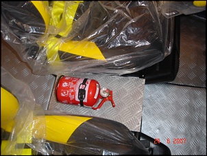

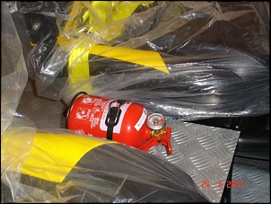

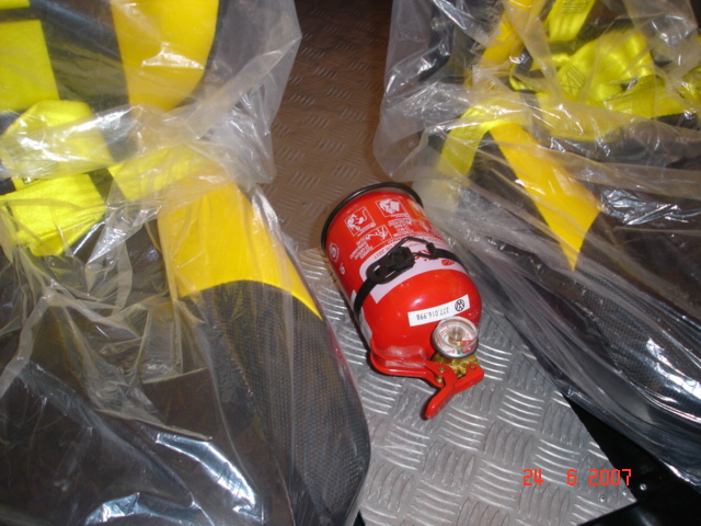

    Depois, para aproveitar um espaço praticamente inútil, foi colocao uma chapa de aluminio entre os bancos e fixado o extintor de incendio nele.
    O porta latinhas de cerveja deve ser fixado aí também. Acessório fundamental para um jeep.
    Segue as fotos.

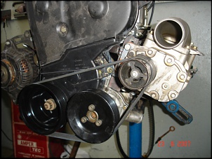

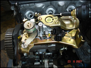

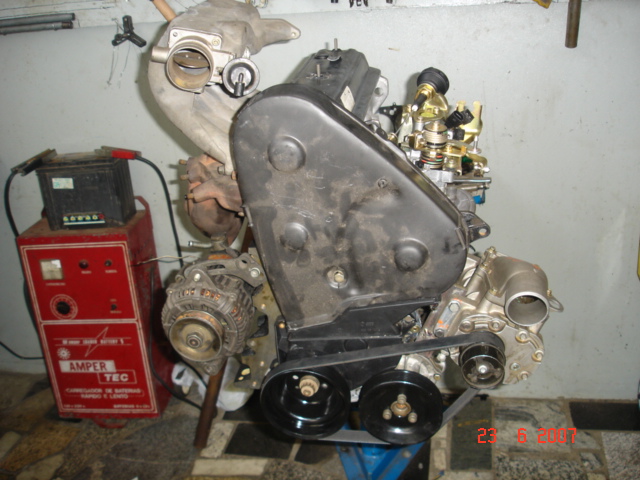

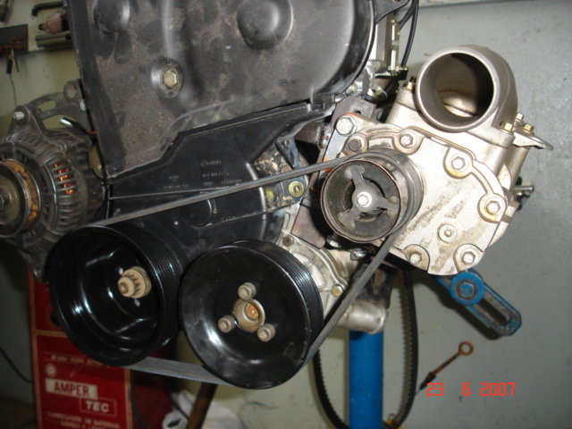

    E finalmente, o motor está quase todo montado. Foram quase dois meses de espera, mas após todo o trabalho de retífica, as medidas estão standart + algumas melhorias instaladas. São elas:
    - Motor AP 1.9 Diesel SDI;
    - Alternador do KIA com bomba de vácuo acoplada;
    - Compressor do Ford Fiesta (Supercharge);
    - Polias do Santana;
    - Uma salada de correias;
    - Bomba injetora de Diesel zero KM;
    - Pistão retrabalhado;
    - Jogo de anéis novos;
    - Bloco com camisa nova;
    - etc...
    Esta semana ele deve estar totalmente pronto (ALELUIA).
    Tá ficando animal............
    Segue as fotos.
