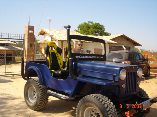

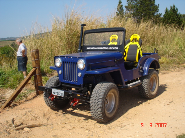

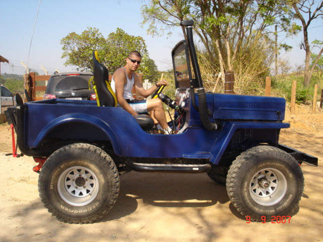

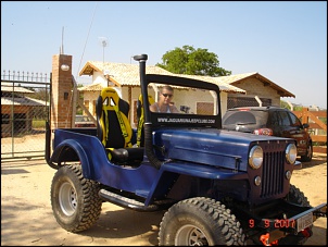

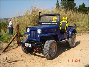

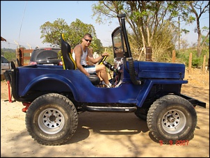

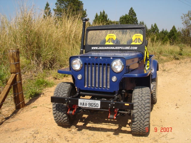

    09 de setembro de 2007.
    Este feriado foi bastante produtivo. Na sexta e sábado, foi feito a parte elétrica e instalação de todos os indicadores (relógios) do painel. Nunca vi tanto fio. Deixei preparado a parte elétrica da iluminação, mas não deu tempo de finalizar.
    Hoje pela manhã, tiramos para testar mais um pouco o jeep. Rodamos mais ou menos duas horas e tudo correu muito bem. A pressão do óleo tá OK, a temperatura da água e do óleo não passou dos 100°C, o alternador tá carregando corretamente a bateria, o motor tá forte toda vida. A suspensão com as molas do Toy e amortecedores de Troller ficaram muito macio.
    As impressões negativas foram a falta do alinhamento e colocação do amortecedor de direção. A frente do jeep em velocidades maiores fica passarinhando.
    Segue algumas fotos com muita poeira mas ainda sem barro....
    Dirceu
    Miniaturas de Anexos Miniaturas de Anexos CJ3 1951 - Cara de Cavalo-imagem-006.jpg   CJ3 1951 - Cara de Cavalo-imagem-007.jpg   CJ3 1951 - Cara de Cavalo-imagem-017.jpg   CJ3 1951 - Cara de Cavalo-imagem-018.jpg   CJ3 1951 - Cara de Cavalo-imagem-008.jpg
  • #213
    Usuário Avatar de joão k. chikui
    03/02/2007
    cotia/SP
    64
    2,555
    Dirceu
    Quando vc termina a curva , ao soltar o volante ele retorna sozinho ? Lá atras , numa foto que vc mostrava o jumelo articulado me pareceu que o eixo dianteiro estava ligeiramente rotacionado.
  • #214
    Usuário Avatar de DJunior
    19/01/2006
    1,356
    Citação Postado originalmente por joão k. chikui Ver Post
    Dirceu
    João,
    A direção tá voltando sem problemas. Mas agora você me deixou com a pulga atrás da orelha????
    As sapatas do eixo são originais. Não modifiquei em nada. Mas a minha impressão é que realmente o ângulo de trabalho do cardã dianteiro (jeep em repouso) tá um pouco acentuado, aproximadamente 40°.
    Isso é normal ou pode ser por causa desta rotação? Qual outro problema isso pode ocasionar?
    Dirceu
  • #215
    03/02/2007
    cotia/SP
    64
    2,555
    Dirceu
    tire varias fotos com o carro totalmente esterçado ,en solo bem plano,de frente e por baixo , de modos a aparecer o focinho do difer. e se quiser pode enviar por email jchikui@uol.com.br. Já ví muitos jeeps totalmente sem folga , mas difíceis de guiar , ariscos , e era bobagemzinha.
  • #216
    19/01/2006
    1,356
    Dirceu
    Blz João,
    Final de semana que vem vou tirar as fotos e te enviar.
    Obrigado pela ajuda.
    Dirceu
