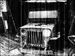

    dirceu,
    olha só a foto que eu encontrei! lhe parece familiar???
    abraço

    Desculpa, mas não tinha visto o seu anexo. Achei muito legal.
    Mas o jegão não é tão velho assim..... Ele só tem 57 anos.....
    Dirceu

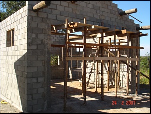

    O motor não sai, mas a nova oficina tá ficando quase pronta.
    Um galpão de 7x8 metros, com um vão de porta de 2,50m de largura por 3,00m de altura.
    Vale ressaltar que a intensão não é nos profissionalizar na coisa, mas sim diversão pessoal nos finais de semana.
    O bixo vai pergar. Agora que minha esposa me dá a conta!!!!!
    Dirceu
