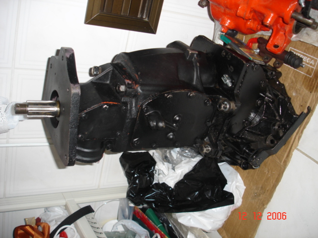

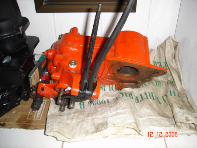

    Powertrain Completo
    12 de dezembro de 2006.
    Agora o powertrain está completo. Acho que o bichinho (ainda sem nome) vai andar mais rápido que eu imaginava.

    opa!
    mas vai fica um capricho esse cj3 heim meu
    parabens!
    vai deixar esses pneus ou vai por uns maiores?
    abraços

    SmootH
    Esses pneus são só apoio para a reforma. Quando o jeep estiver rodando vai ganhar uns sapatos 33".

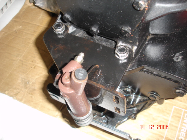

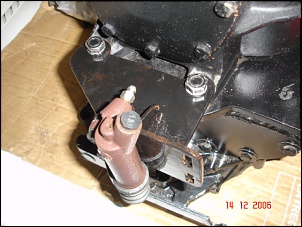

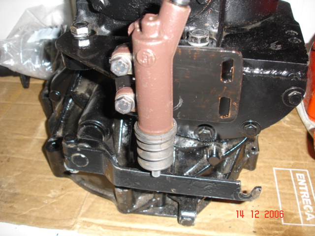

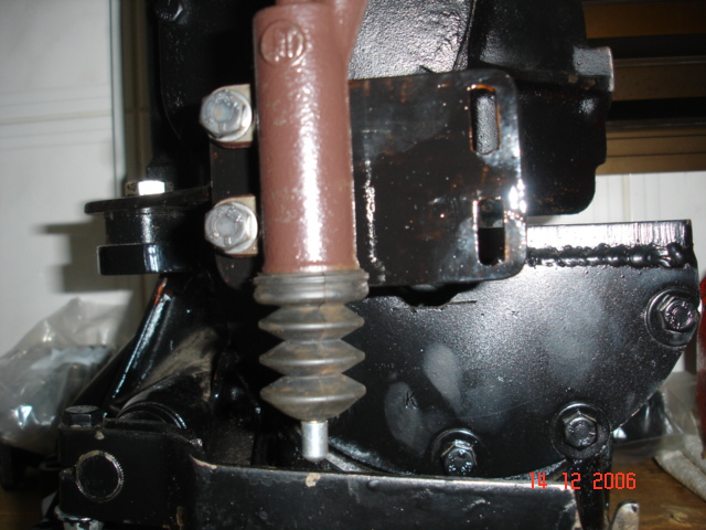

    Embreagem Hidraulica
    14 de dezembro de 2006.
    O suporte do cilindro escravo da embreagem hidraulica fico pronto. E por sinal ficou melhor do que eu esperava.
    Miniaturas de Anexos Miniaturas de Anexos CJ3 1951 - Cara de Cavalo-imagem-058.jpg   CJ3 1951 - Cara de Cavalo-imagem-059.jpg   CJ3 1951 - Cara de Cavalo-imagem-060.jpg

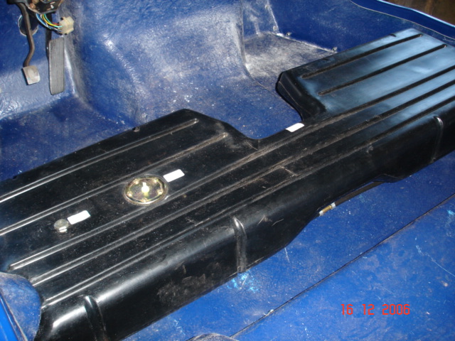

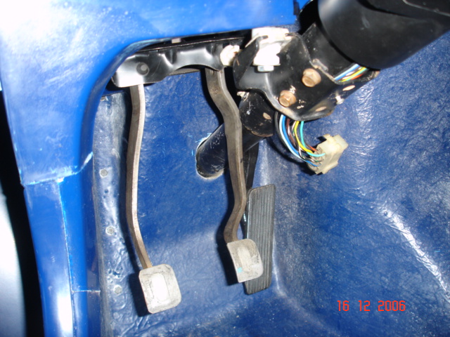

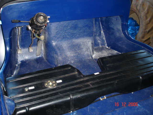

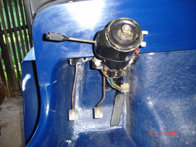

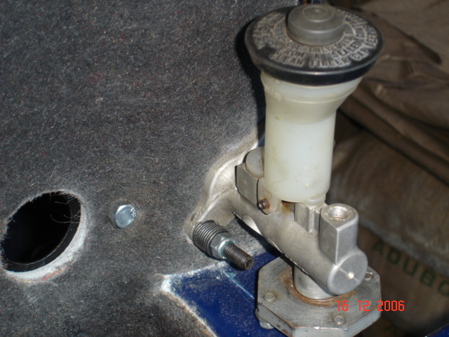

    17 de dezembro de 2006.
    Neste final de semana, foi a vez da instalação da pedaleira suspensa do opala, acelerador do maverick, coluna de direção do opala, cilindro mestre da embreagem hidraulica e tanque de combustível de 60 litros da metalurgica CLA.
    Miniaturas de Anexos Miniaturas de Anexos CJ3 1951 - Cara de Cavalo-imagem-005.jpg   CJ3 1951 - Cara de Cavalo-imagem-006.jpg   CJ3 1951 - Cara de Cavalo-imagem-008.jpg   CJ3 1951 - Cara de Cavalo-imagem-010.jpg   CJ3 1951 - Cara de Cavalo-imagem-018.jpg
