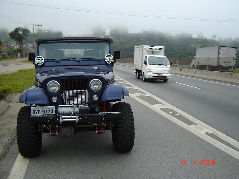

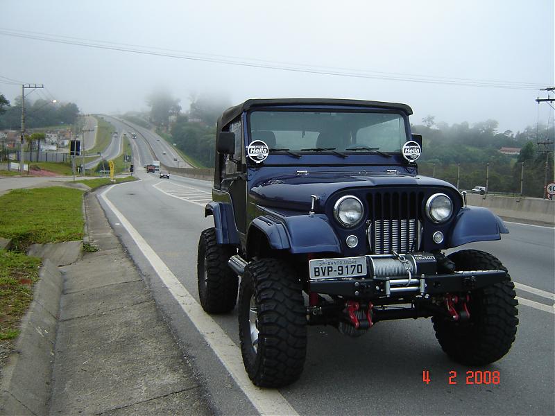

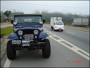

    Citação Postado originalmente por folgado Ver Post
    Ramago,
    só andei com ele na cidade, mas já deu para chegar a uns 80Km/h.
    Ficou muito bom.
    Veja, o motor é o mesmo do Troller antigo (MWM Sprint 2.8 ). Então eu troquei as relações originais dos eixos da Rural por umas 11/45 (mesma do Troller). Com as relações do câmbio Toy, e os pneus 35", segundo os meus cálculos (e foram muitos),
    a 1ª marcha ficou 3,7% mais reduzida que a 1ª do Troller; a 2ª marcha ficou 0,8 % mais reduzida que a 2ª do Troller; a 3ª marcha ficou entre a 3ª e a 4ª marcha do Troller, e a 4ª marcha ficou 6% mais reduzida que a 5ª do Troller.
    Ou seja, a 1ª e a 2ª ficaram praticamente iguais às 1ª e 2ª do Troller, e a 4ª ficou pouca coisa mais reduzida que a 5ª do Troller.
    Assim, ele não fica "xoxo" nas marchas mais lentas, e dá pra desenvolver uma boa velocidade em 4ª marcha (quase igual à quinta do Troller), isto é, não fica "esguelando".
    E, é claro, em um jipe não convém ir acima de 100 Km/h.
    Meu receio quanto às marchas era justamente a 3ª, já que é 13% mais longa que a 3ª do Troller. Assim, pensei que de 2ª para 3ª fosse um "salto" grande. Mas não notei nada de anormal.
    Fiquei bem satisfeito com essa configuração, e recomedo.
    Não posso te dizer a respeito da rotação, pois o relógio não está aferido. Mas não fica "forçando" em nenhuma marcha.
    O motor é "estúpido" para um CJ. Quando a turbina "entra" você sente o bicho querendo voar .
    Tá excelente!!!
    Um abraço.
    Antonio.
    Complementando essa minha informação anterior, ontem andei cerca de 130 Km com o jipão na estrada.
    Comportou-se muito bem.
    Não tinha o velocímetro nem os outros relógios regulados, mas pela velocidade dos outros carros, acredito que cheguei até a uns 120 Km/h.
    Com essa velocidade, o motor não estava “esguelando”, e senti que poderia aumentar a velocidade se quisesse. Mas não me arrisquei a fazer isso, pois seria uma grande imprudência para um jipe.
    Que diferença de motor!
    Fazer ultrapassagens em outros carros na subida era algo que eu jamais sonhei em fazer...
    Ia deixando os golzinhos, pálios, corsas para trás... Que delícia . Mas foi só um teste. Não sou de correr, muito menos com um jipe.
    Como já havia dito antes, a quarta marcha cumpre bem seu papel em altas velocidades.
    Bom, hoje vou devolver o jipe para a X4 para uns últimos ajustes.
    Antonio.
    Antonio.
    Ha ha ha ha!!!!!
    JEEP??????
    Cara, você está com uma tremenda máquina!!!!!
    Acho que começarei uma saga parecida com a sua!!
    Kim.

    Antonio, parabens pelo jipe, esta fantastico!
    Gostei muito do parachoque dianteiro, é exclusivo? Onde consigo um deste?
    Abraço!
    Bruno Pedra
    Ford Explorer Jaca 4x4 - Maxxis Creepy 37"
    4.88 Gears - Eaton E-locker
  • #671
    09/04/2006
    6,415
    Smile
    Citação Postado originalmente por Bruno Pedra Ver Post
    Abraço!
    eh filhinho, poe estes parachoques que seu JEEP vai aumentar o valor consideravelmente.. heheheheheeee.... deve ser da X4....
    Antonio, ta de parabens pelo JEEPAO!!!!!
    Muito lindo viu, c deve ta de lua de mel neh.... eu estaria!!! heheheheee
    []'s e bom proveito com o JIPAO!!!!
