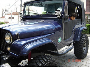

    Obrigado, amigos.
    Tô muito contente mesmo !!!!
    Ele tá do jeitinho que eu queria.
    Faltam algumas coisinhas, como aferição dos relógios, coifa no câmbio, e outras menores. O pedal da embreagem está bem mais macio, e o freio está melhor (mais ainda vai ser sangrado). O câmbio está 0Km, bem fácil de engatar.
    Vou me divertir muito neste carnaval, "pulando" no jipe .

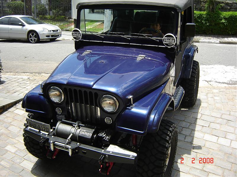

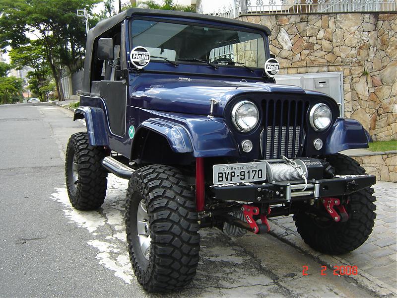

    Mais umas fotos...
    Reparem que já me "tomaram" o jipe
    Miniaturas de Anexos Miniaturas de Anexos -carn-006.jpg   -carn-008.jpg   -carn-009.jpg
