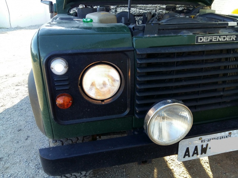

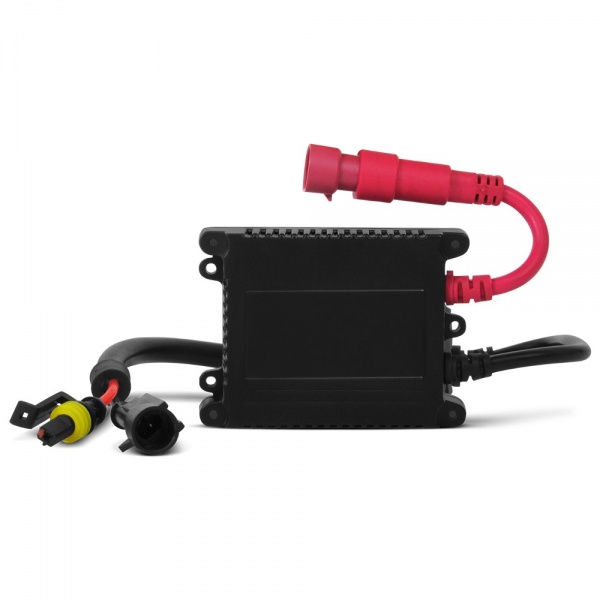

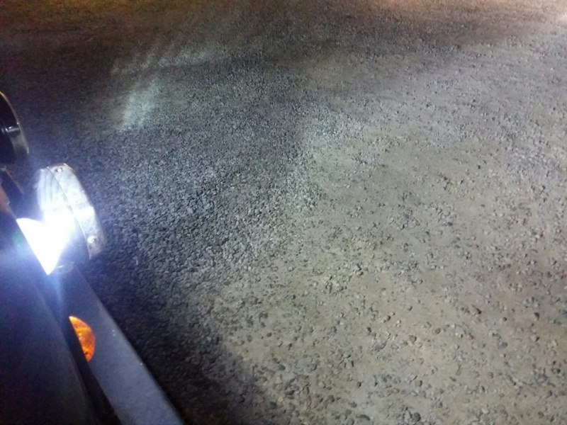

Depois de meses a luz de vela, o Defender vai ganhar um par de xenon H4-2 de 4300K pra não chamar muita atenção. Gosto de iluminação boa, e as lampadas que estão não iluminam mais.
Optei pelo xenon HID 4300k por não ser azulado e pra não chamar atenção, inclusive da fiscalização. Estudei sobre as lampadas pra ver o modelo correto, e a H4 é alta e baixa junto, no caso seria bi-xenon, e a H4-2 que comprei, é xenon na baixa e halogena na alta, tipo do Corolla e da SW4, inclusive estes são 4300k de temperatura também. O kit deve chegar semana que vem e quando instalar posto fotos e vídeo do resultado.
