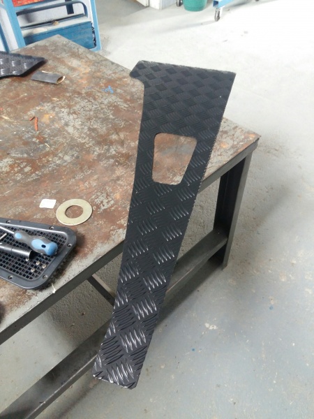

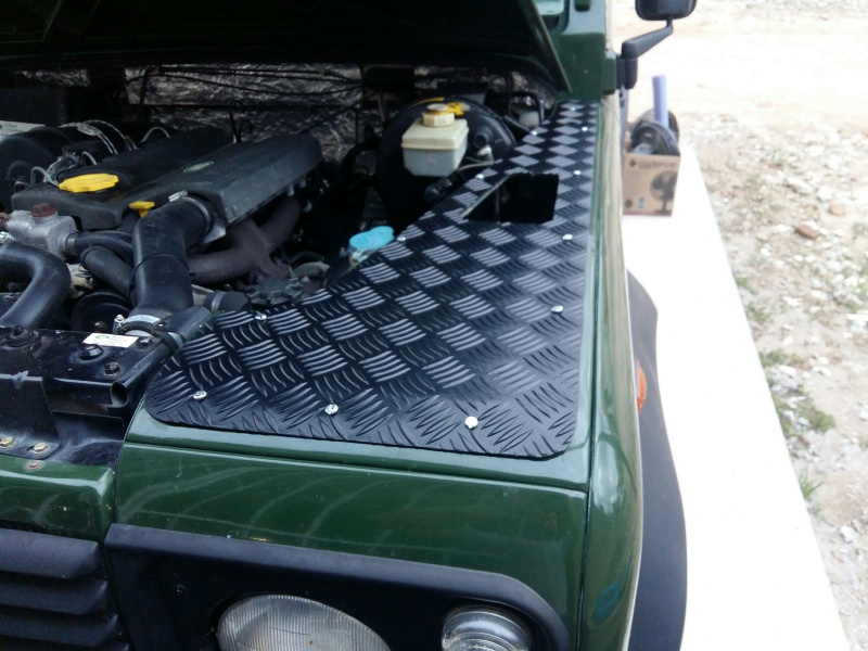

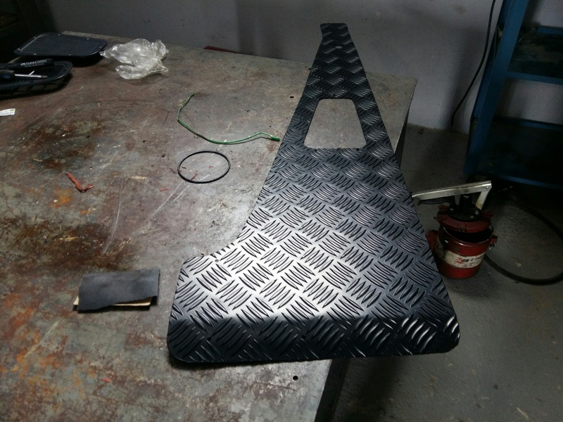

Chapas protetoras dos paralamas, já pintadas com 3 demãos de preto vinílico.
Anexo 541244
Anexo 541245
Instaladas as chapas, amanha vou pintar os parafusos.
