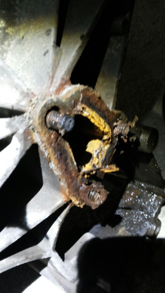

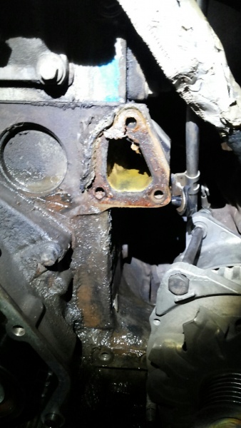

Pessoal, terminei de desmontar hoje o suporte da bomba d água que estava com vazamento, amanhã vou fazer a limpeza de tudo e vai começar a montagem, o vazamento foi devido a corrosão que se formou em volta da junta, mas não afetou as peças. A junta vou usar MWM e vou passar um pouco da cola 3M, a bomba d água esta boa mas não sei a quilometragem, então encomendei uma nova com rotor de metal junto com as mangueiras, estas devem chegar semana que vem, vou postando fotos do passo a passo.

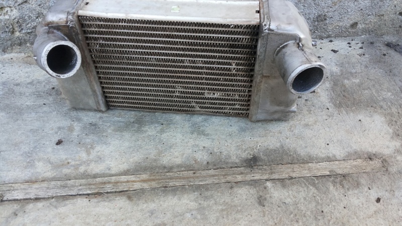

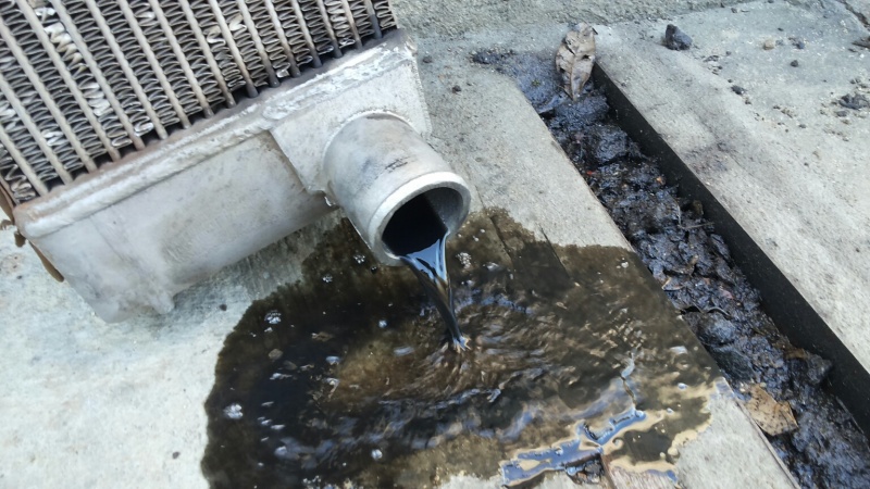

Pessoal, aproveitei que estava tudo desmontado e lavei o radiador de água e o intercoler, estava com um pouco de óleo, coloquei um litro de querosene e deixei 24 horas, depois lavei, coloquei mais um litro e deixei mais 24 horas, agora esta limpo.

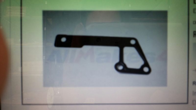

Tudo certo e com você? Então, não tirei os selos por que estão bem bom, e esse vazamento de água foi por que, alguém tirou a junta e colou com 3m. Agora, desmontei, limpei bem, comprei juntas MWM e fechei novamente, ficou perfeito.

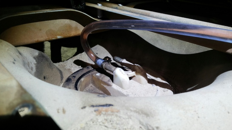

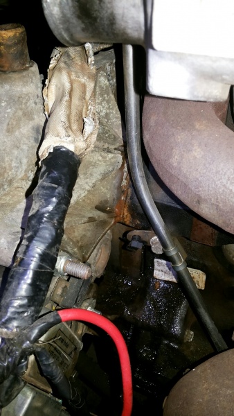

Fiz bomba e bico, e não funcionou direito, achamos o problema, era entrada de ar nas conexões original, demoramos um dia pra achar, mas está quase resolvido, hoje à noite terminamos de montar e vamos testar. Tentei comprar essas conexões e não achei aqui, de noite vou procurar na Brit-car por que quero deixar original. Tiramos o assoalho traseiro, esta bem sujo, vamos revisar os fios e deixar tudo em ordem, tem algumas emendas com fita isolante mal colada.
Fotos o teste com mangueira de 1/4 de silicone.

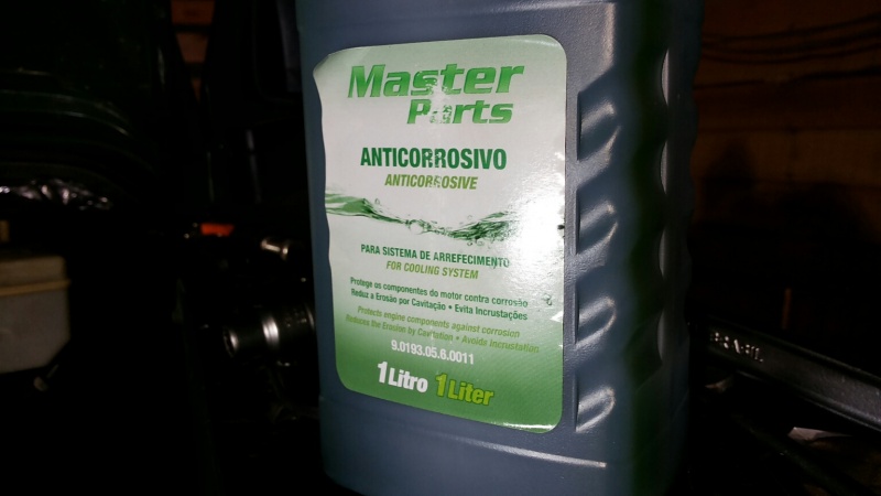

Feito toda limpeza no sistema, abrimos o bujão para sangrar e colocamos aditivo MWM concentrado.

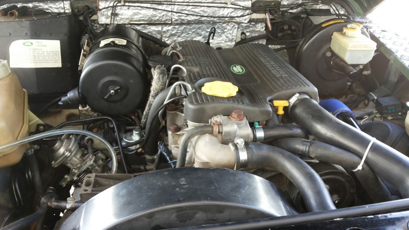

Defender montado novamente, agora está quase 100%.

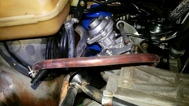

Estou a procura das mangueiras de combustível original da bomba alimentadora até o filtro e do filtro até a bomba injetora.
Hoje mandei vários emails para desmanches, se alguém souber de alguma mangueira original de plástico me avise. Coloquei as de silicone por enquanto e tão indo bem, mas quero as originais.

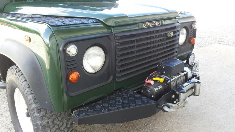

Montei o guincho também, ficou bom.

Bom dia Marcelo, Top Land, cara isso ai da Mwm não é aditivo de temperatura, é só um anti corrosivo. procure outro.
