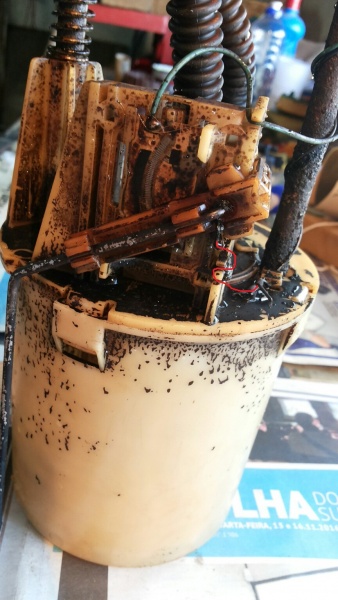

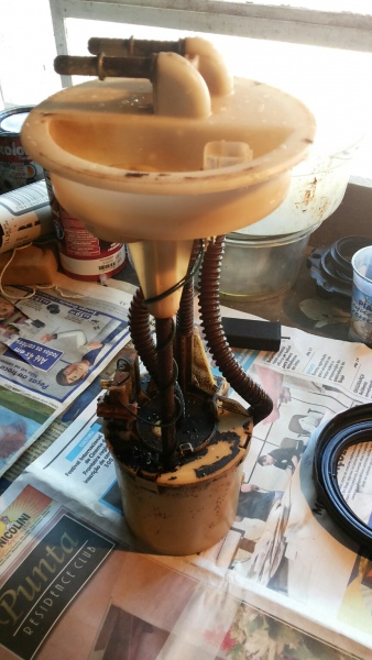

Certo dia o marcador de combustível parou e a luz da reserva ficou acesa.
Resolvi desmontar pra ver se tinha conserto, por que uma nova é R$990,00 aqui no Brasil e R$470,00 mais frete mais impostos lá fora.

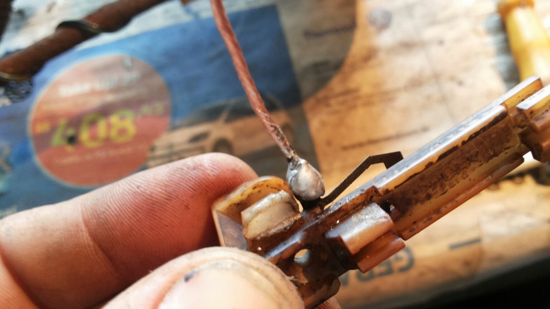

Era um fio do sensor que estava praticamente podre, pela solda era original ainda, cortei esse fio, limpei bem, soldei outro fio e ficou funcionando.
Anexo 545484
Anexo 545485

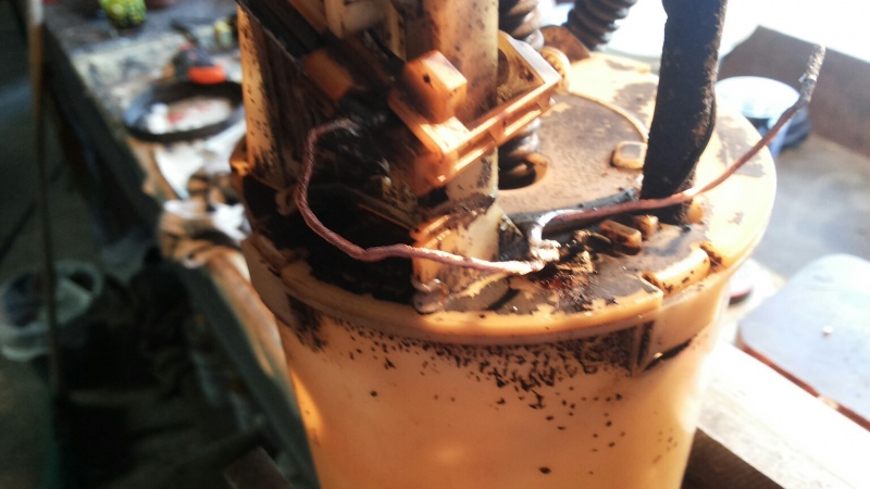

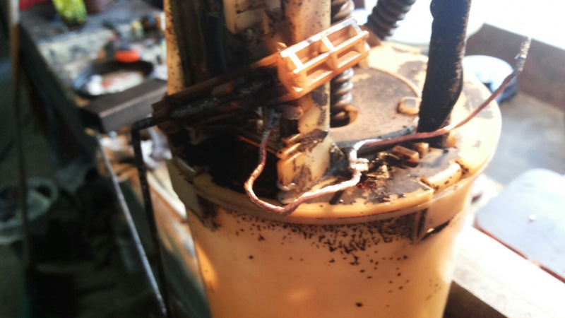

Essa foto mostra onde deve ser trocado o fio.
Anexo 545486

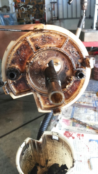

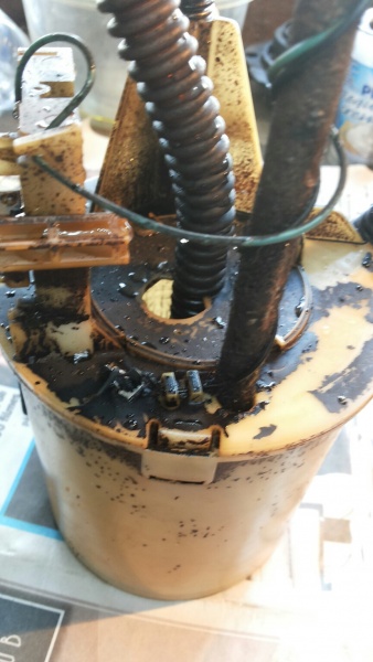

Abri para limpeza
Anexo 545487
Anexo 545488

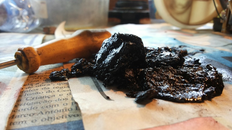

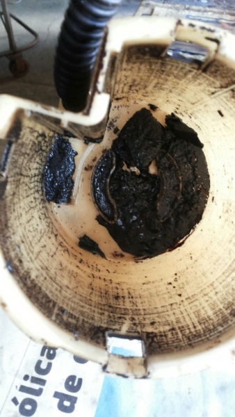

Essa sujeira estava dentro desse copo, o comparativo é com o cabo de uma chave de fenda pequena.

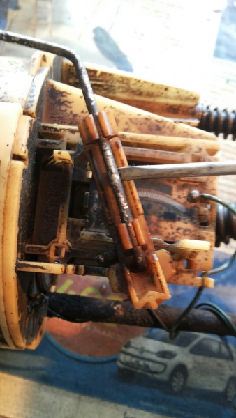

Destravando a haste da bóia para soldar o fio

Fio novo sendo soldado
Anexo 545492
Fio no lugar, falta cortar a ponta que sobrou
