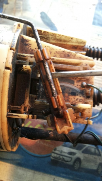

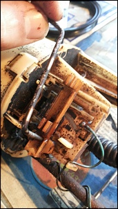

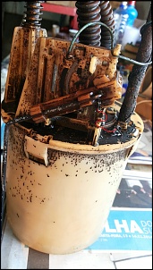

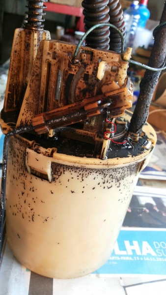

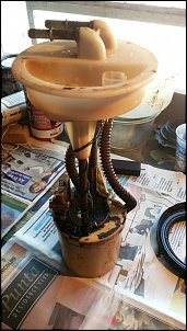

    Certo dia o marcador de combustível parou e a luz da reserva ficou acesa.
    Resolvi desmontar pra ver se tinha conserto, por que uma nova é R$990,00 aqui no Brasil e R$470,00 mais frete mais impostos lá fora.
    Era um fio do sensor que estava praticamente podre, pela solda era original ainda, cortei esse fio, limpei bem, soldei outro fio e ficou funcionando.

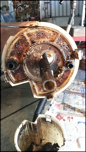

    Essa foto mostra onde deve ser trocado o fio.

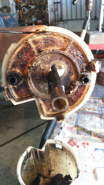

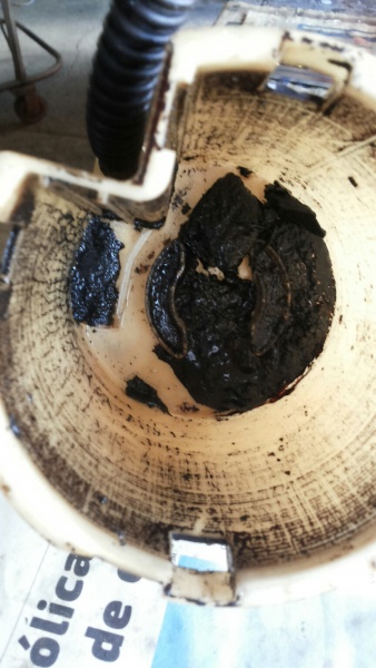

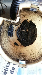

    Abri para limpeza

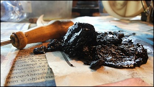

    Essa sujeira estava dentro desse copo, o comparativo é com o cabo de uma chave de fenda pequena.

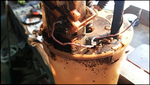

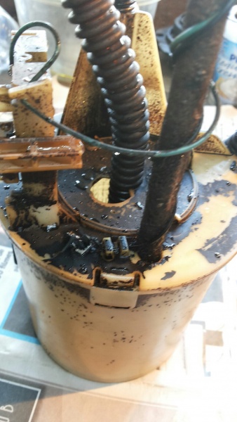

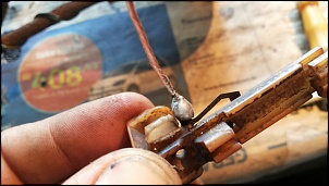

    Destravando a haste da bóia para soldar o fio
    Fio novo sendo soldado
    Fio no lugar, falta cortar a ponta que sobrou

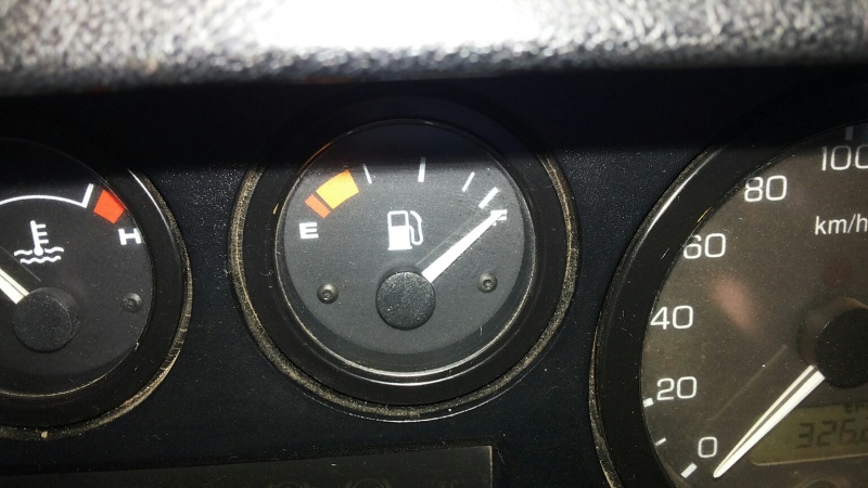

    Painel funcionando.
    Defender 90 - 2001

    Entre a peça e a mão de obra economizou mais de mil reais.
    Fica a experiência aos demais.
    Parabéns pela iniciativa.

    Sr. Hercilio, a intenção é essa, gosto de detalhar aqui no fórum por que se alguém pesquisar, ta aqui algumas soluções.

    Meccano, como esta? Essas informações são importantes, além de aprender é economia.
    Essa porcaria me assustou no início, mas depois entendi o por que desse copo na bóia, é tipo um decantador, a sujeira o diesel entra por cima e sai pelo meio, então a sujeira fica depositada no copo, e o tanque por incrivel que pareça, não tinha uma mínima sujeira. Vale a pena a limpeza.

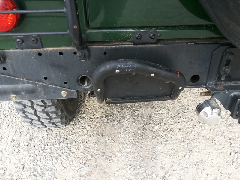

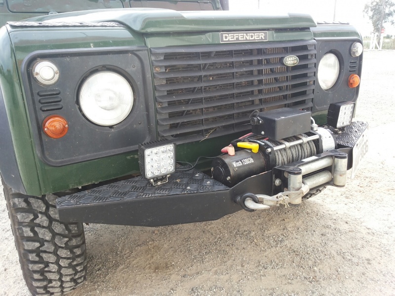

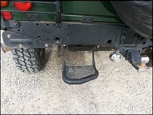

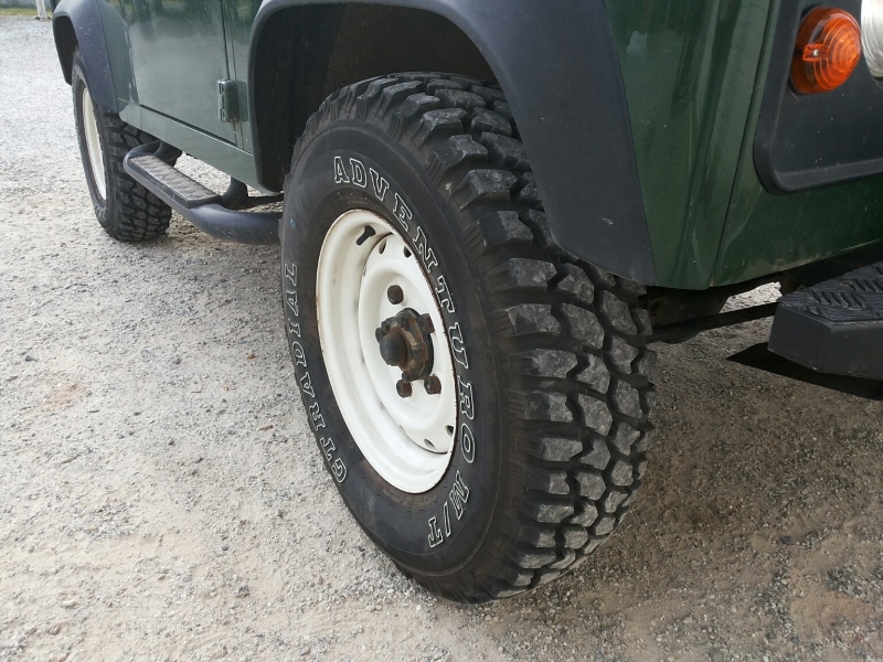

    Atualizando.
    Pneus novos medida original 235/85R16 GT Radial, macio e não ronca muito
    Escadinha traseira original usada, comprei no OLX, bem útil
    Faróis de led quadrados de 48W

    Muito bom esses pneus na medida correta Marcelo! pretendo trocar os meus tambem, mas não antes
    de´´torra-los´´na viagem ao Chile. Vc pretende montar um bumper ou grade na frente?
    o jipinho está uma joínha!!
    Grande abraço!

    Bacana demais, viatura muito bem cuidada!
    Tuna, como o Defender se tornou carro único e se livrou de trilhas, agora é investir em acessórios que podemos utilizar no dia a dia.
    Um abraço
