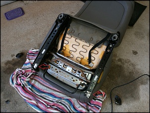

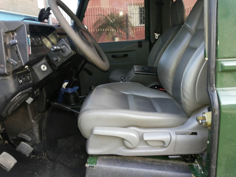

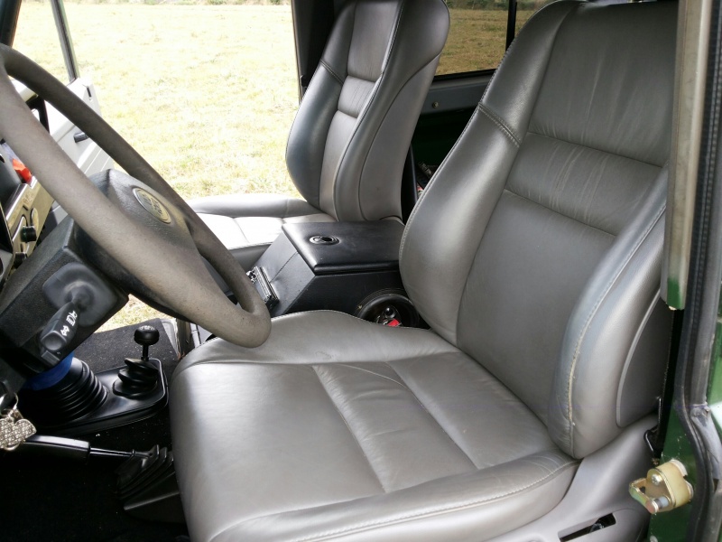

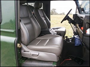

    Atualizando um pouco, esses dias comprei um jogo de banco de couro do honda civic 2011 e todos acabamentos de dentro pra usar alguns remendos.
    Os bancos ficaram bem bom e usei 2 furos original de cada lado do Jeep ainda, os outros 2 furos tive que refazer. A altura ficou boa, a direção não ficou mais alta que a cabeça e o conforto desse banco é muito superior do que o original.

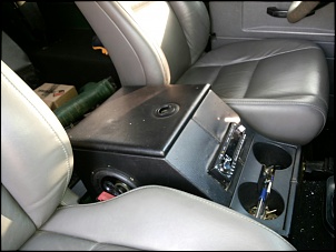

    Pretendo comprar o console do civic também pra adaptar no meio dos bancos.

    Excelente!
    Ficou muito bonito.
    Sobre o console, o do Civic não ficará estreito?

    Bom dia Sr. Hercílio, não tinha pensado sobre o tamanho, vou verificar. Tem outras possibilidades do mesmo tom, acho que a Senic usa um console alto também.

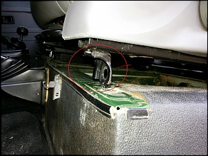

    Olá amigo. É muito bom viajar, mas tem que ter conforto.
    No defender usei os bancos do carro 4 portas, por que os passageiros de trás entram pela porta traseira, então não preciso rebater, só para regulagem mesmo. No troller kindim, adaptei os bancos do Ford Focus Ghia, só precisei cortar os pezinhos e refurar o assoalho. Tem um parafuso ou rebite nos bancos de carro 4 portas que vc tira e coloca uma trava, pra rebater o banco, pois os fabricantes não fazem a estrutura diferente para carros de 4 ou de 2 portas, só o que muda é esse parafuso ou rebite, dependendo do veículo, no Troller não precisei retirar, pois o trilho era bem suave e o banco encostava no painel, e o encosto rebatia bastante no sistema original.
    Obs. Não vale a pena recuperar seus bancos, não fica bom e o banco com o tempo perde a densidade da espuma e fica horrível. Tentei comprar os bancos em algum desmanche credenciado no Detran, as vezes é um pouquinho mais caro, mas tem nota fiscal e vem todos acabamentos interno do carro, no meu caso vou usar os acabamentos pra retirar o couro e forrar a direção, igual do Defender 2005 que vem forrado de fábrica, aí fica com o mesmo tom.
    Abaixo a foto da trava que tirei.
    Um abração

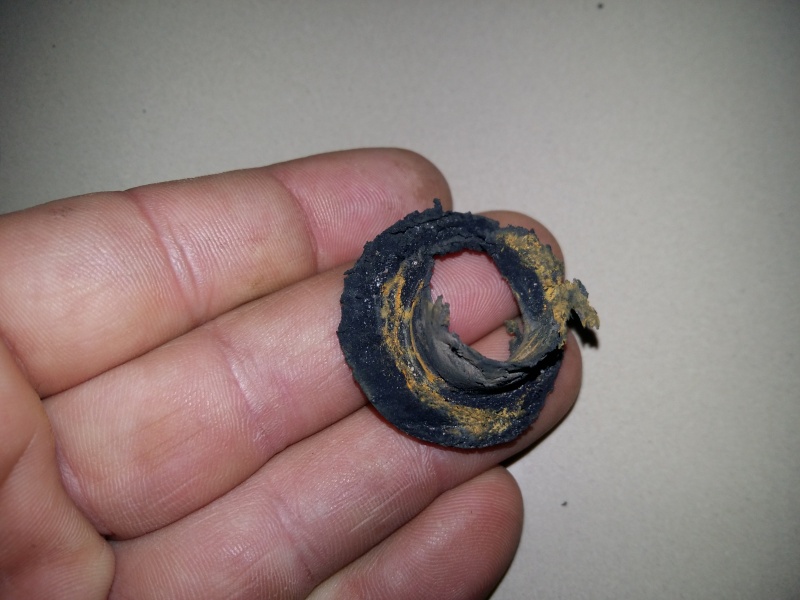

    Feriado é dia de procurar o que fazer. Tinha um barulho em seco na suspensão traseira, todas buchas novas, mas a do amortecedor esquerdo foi pro saco de novo, então resolvi colocar uma bucha mais forte de bandeja de colheitadeira que custa 5 reais e eu tinha uma que ia adaptar no willys e sobrou. Ficou muito bom e sumiu o barulho.
