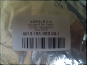

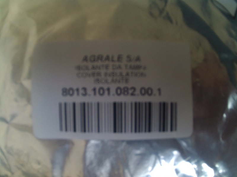

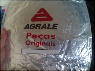

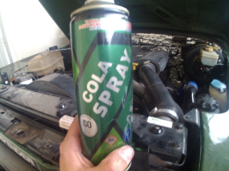

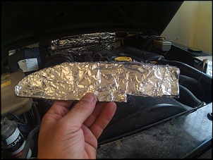

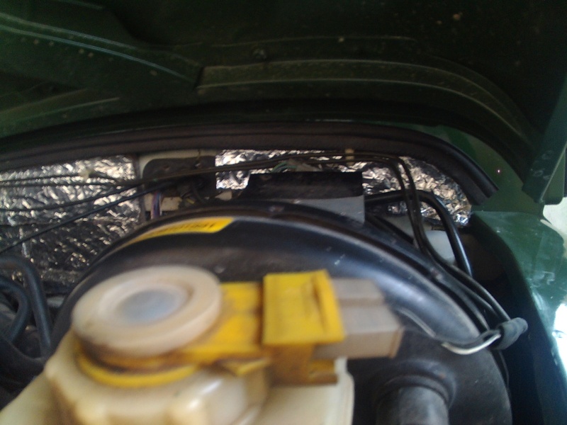

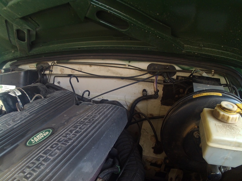

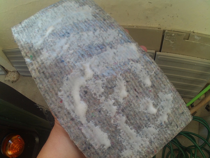

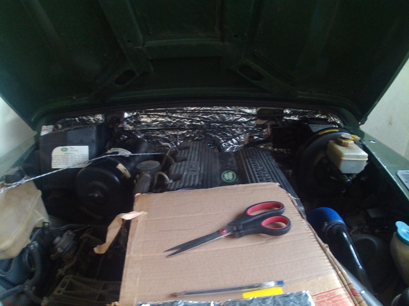

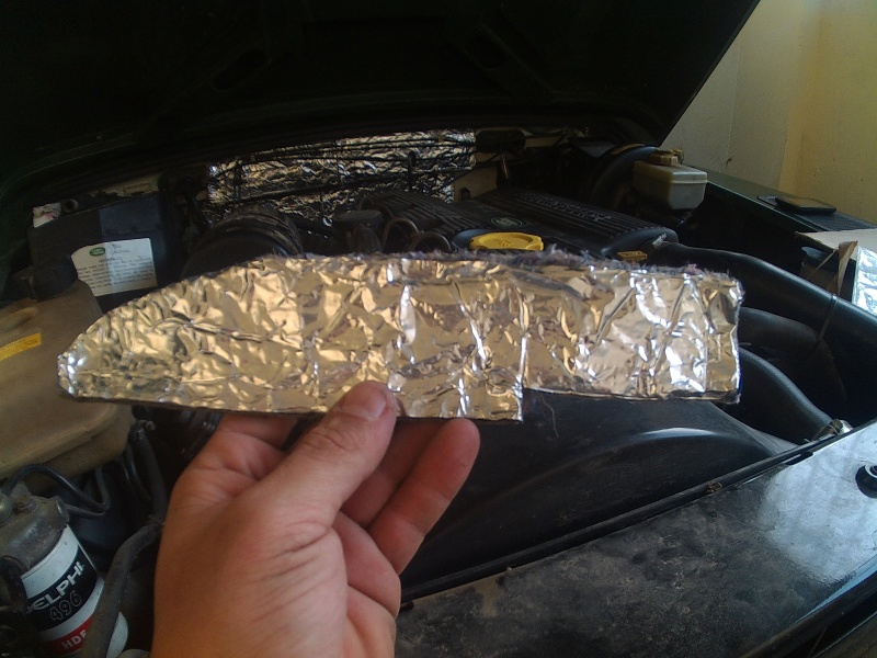

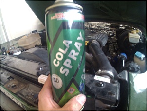

    Hoje comecei a fazer o isolamento térmico e acústico. Comecei pelo cofre do motor, arredei algumas mangueiras, mas não precisei desconectar nada, atrás do motor ficou bem isolado. Amanhã vou ver se consigo um tempo para fazer o isolamento no interior na parede corta fogo e na pedaleira, vi que ali passa bastante calor e ruído, deve ter um buraco de 15x5cm, vou tentar adaptar uma coifa. O material utilizado é dos tratores, caminhões e veículos da Agrale, como a Marruá, vem tipo adesivo, mas usei outra cola junto pra garantir. A cola é muito boa, comprada na lojadomecanico.com.br

    Sr. Lauro, já vi essa fita, mas aqui no interiorzão não existe isso, vou ter que comprar pela internet. Ainda não acabei o isolamento, fiz no domingo passado o corta fogo, agora no próximo final de semana vou fazer na parte da caixa de cambio, que também vem calor do motor e passa pra dentro do carro, o ruido diminuiu bastante já, o túnel também vou isolar, depois vou colocar um carpete fino preto em todo interior pra dar um acabamento final. Estou trabalhando no Willys dia de semana, depois do expediente, por isso o def ta quieto, mas já já vai ta em dia esses acabamentos pra ir conhecer o Java, ja tem data marcada?
    Caramba Marcelo, todas as perguntas e duvidas que tinha pra te fazer já foram todas muito bem esclarecidas
    nessa postagem!! fiquei bem interessado em revestir a parede corta-fogo com essa manta aí, mas não queria
    ter que desmontar nada para isso.
    Como os bons mágicos fazem, obrigado por compartilhar mais esse´´truque´´conosco!

    Meccano, não precisei desmontar nada, se tiver um vazador de borracha, fica até melhor o acabamento, pois tem uns pinos que seguram as mangueiras logo abaixo do capo, é só tirar, furar a manta e colocar depois. Gostei do resultado, mas ainda falta isolar as chapas do assoalho, e da curva do pedal da embreagem, ali passa calor e ruído. Se conseguir "arredar" a caixa do ar quente, fica muito melhor o acabamento. Na parede "corta fogo" da caixa, também vou isolar com essa manta e vou aplicar um emborrachamento, este para não desfiar a manta, já que precisa de alguns recortes, um martelinho pequeno de borracha é o ideal para acabamento também.
    Um abraço.

    Lucas, até posso vender esse produto, mas acredito que ficaria praticamente inviável, já que não tenho convênio com nenhuma transportadora. Tem um colega nosso representando aí perto a Agrale.
    AGIVA COM DE MAQUINAS AGRICOLAS LTDA
    RODOVIA PR 317 KM 04 65 CEP 87065005
    MARINGA
    Fone: (44) 3266-2039
    ven.agiva@redeagrale.net
    Referência da peça.
    8013.101.082.00.1
    Um abraço.
    Defender 90 - 2001
