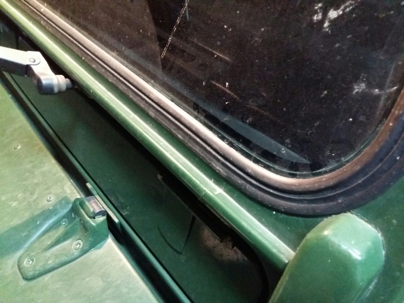

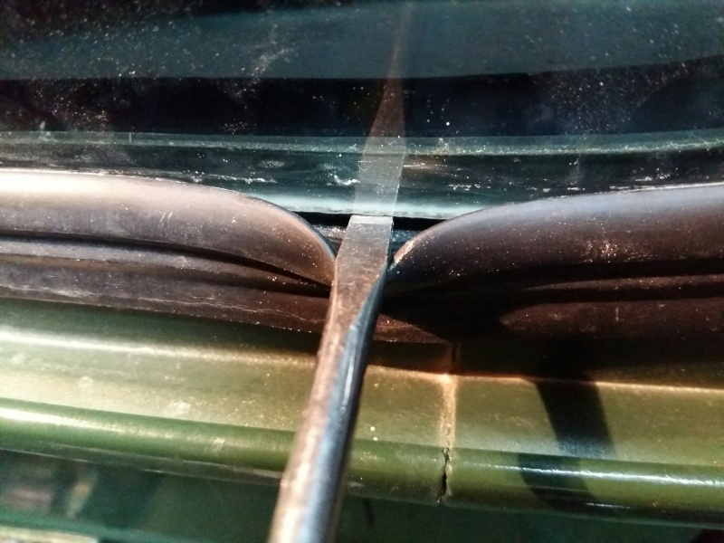

    Mais dois detalhes foi resolvido
    1 - O parabrisa e a borracha foram trocados, mas o parabrisa paralelo era 4mm menor que o original, aí entrada água entre a borracha e o vidro para dentro do carro, foi solucionado afastando a borracha e colocando cola de parabrisa, ficou 100%, nem uma gota entrou.
    2 - Outro detalhe era que a bomba injetora tinha sido revisada e feito limpeza nos bicos, mas a 90km/h - 100km/h o Defender perdia um pouco de potencia, mesmo com a turbina em funcionamento, faltava alimentação. Foi enroscado uma volta no parafuso do retorno, e aumentou a injeção de diesel e ficou 100%, sem exageros e sem falta de combustível, parece que foi aplicado mais 10 cv, ficou muito melhor de pega de manha cedo, antes tinha que aquecer no frio a chave umas 4 vezes, agora pega de primeira e o consumo segue o mesmo, rodamos 600 km esse final de semana e foi confirmado o consumo, 10km/l no asfalto a 90-100.
