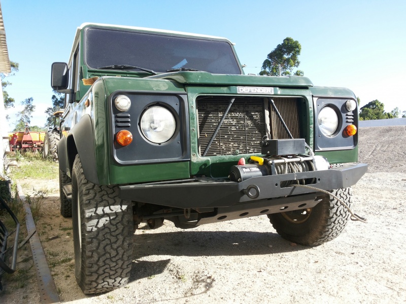

    Chapas protetoras dos paralamas, já pintadas com 3 demãos de preto vinílico.
    Defender 90 - 2001
    16/06/2009
    Arroio Grande/RS
    35
    1,743
    Agradecimentos: 23
    Instaladas as chapas, amanha vou pintar os parafusos.
    Também foi instalado o sensor de nível com uma luz vermelha de espia no painel, muito forte, gostei do resultado.

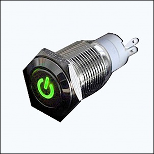

    Algumas novidades:
    Buchas do braço A trocadas e bucha dos amortecedores traseiro trocado, parou os barulhos.
    Faroletes de led chinês, já usava no Troller e funcionava bem, dessa vez não importei por que no Mercado Livre estava o mesmo preço, porém me deparei com a qualidade inferior desse comprado no Brasil, na época que comprei o par do Troller, comprei de um vendedor chinês com a reputação muito boa no Ebay, não quis arriscar dessa vez e veio esse, com acabamento bem inferior, vamos ver o que vai dar com o tempo. Também comprei dois botões hoje no Ebay, R$6,50 cada com frete da china, quando chegar vou instalar no console pra ligar o par de led dianteiro e o outro pra ligar o traseiro.
    Também negociei uma armação de banco traseiro do Willys, já mandei para o estofador colocar courvin e copiar a costura do dianteiro do civic que adaptei pra ficar o mesmo padrão, também mandei forrar o volante em couro, inteiro, inclusive o meio.
