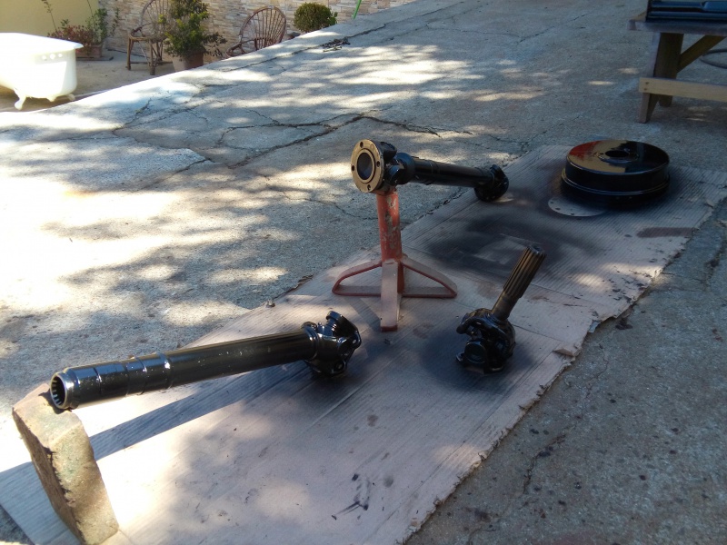

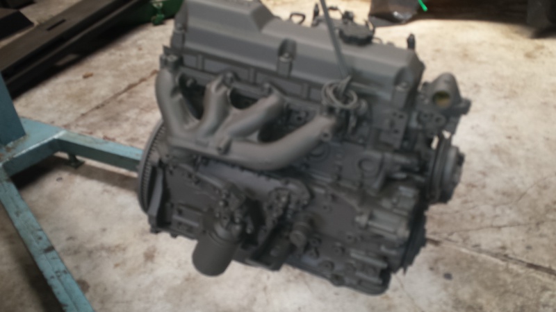

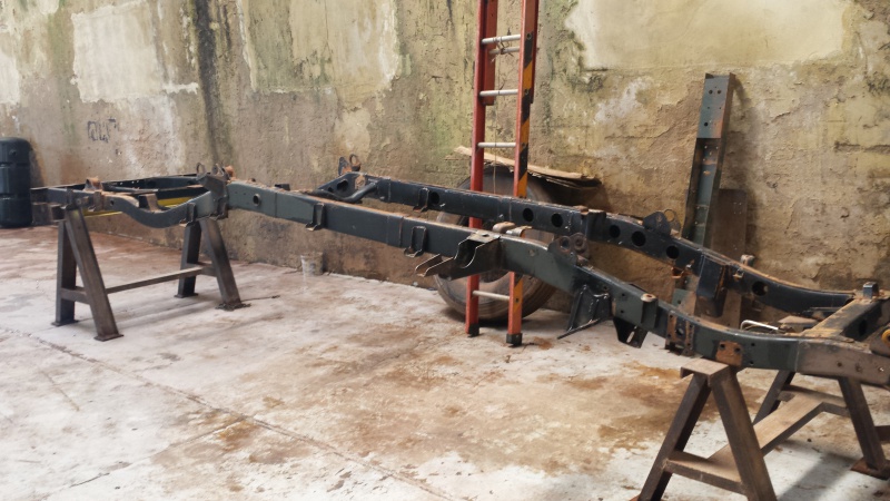

    Dudu, no início fiquei com medo, mas logo que foi desmontado a primeira parte fui correndo ver como estava, e foi só surpresa boa. Por enquanto só rolamentos, retentores, lubrificantes, o arranque e alternador mandei pra revisão e precisou trocar escovas e um rolamento.
    melhor coisa do mundo e comprar um carro no estado e ter surpresa boas.. to na mesma saga, mas uma bandeirante, so der ver uma noventinha já deu vontade de abraçar o próximo problema...
    Anexo 511586Anexo 511587Anexo 511588Anexo 511589Anexo 511590Anexo 511590

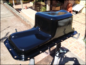

    Algumas fotos que acabei de receber.
    Pinturas das partes que vão ser montada.

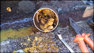

    Citação Postado originalmente por amonluna Ver Post
    Fala Marcelo, parabens pelo novo brinquedo, será q era da policia ambiental mesmo? tô achando muito conservada p/ ser. trabalho em orgão publico e sei como são tratados os carros...só fazem revisão enquanto ta na garantia, e olhe lá...depois é só trocando oq dá pau e segura em reza!
    Uma dúvida, como também tô dando uma ajeitada lenta mas continua no meu bugão vou pedir sua opnião, c acha importante tirar o tanque fora p/ dar uma limpada? c fez isso no kindim?
    Abraço e boa sorte!
    Amon, obrigado. Era da Polícia sim, identificamos o possível problema na viatura, para o governo "encostar" ela. Tinha uma homocinética quebrada, provavelmente na época cotaram o preço em alguma concessionária e não autorizaram o conserto, no demais até agora nada de problema. O tanque do Troller é de plástico, mas é interessante sim limpar ele, abaixo segue uma foto do decantador de diesel desse Defender, mas não é o mesmo caso, o troller não tem decantador e esse defender deve estar parado há uns 6 anos no mínimo, mas como nosso diesel não é dos melhores, vale a pena limpar, e tem outra, tem muito caminhão terceirizado em péssimo estado transportando diesel.
    Um abraço.
