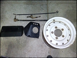

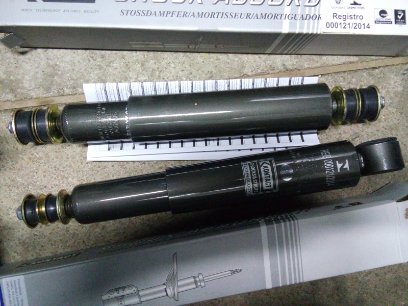

    Chegando mais algumas peças, assim da pra seguir na montagem.
    01 Amortecedores
    02 Peças de um ferro velho e estepe que não tinha
    03 Diversas peças
    04 e 05 Faroletes Wipac, que eu usava no Troller antes de substituir por Led. (Vão ser usados com Lâmpadas de Xenon de 6.000K)

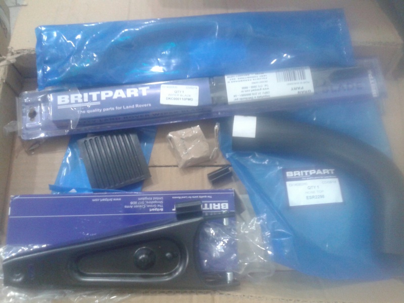

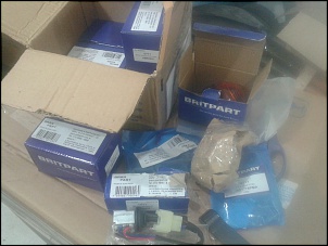

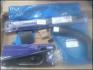

    Mais peças chegando...
    1 Garfo embreagem
    2 Pino garfo embreagem
    2 Calço do rolamento
    1 Flexível da embreagem
    1 Mangueira superior do radiador
    1 Borracha do pedal
    2 Bucha de borracha do capo
    2 Palheta do parabrisa
    2 sinaleira laranja dianteira
    2 sinaleira branca dianteira
    2 sinaleira laranja traseira
    2 sinaleira branca traseira
    1 chave de luz

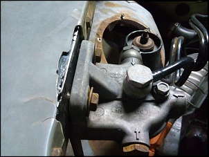

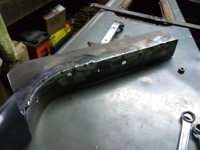

    Algumas evoluções aqui e lá onde o Defender está.
    Desamassar paralamas dianteiros e refazer o suporte do filtro de diesel
    Troca do reparo do Pitman, pra quem não tem o gabarito como eu, pode dar um pingo de solda com 125 amperes em cada lado da bucha e depois com um pulsão bata no outro lado de leve que ela se solta bem fácil. O reparo vou montar hoje à noite.
