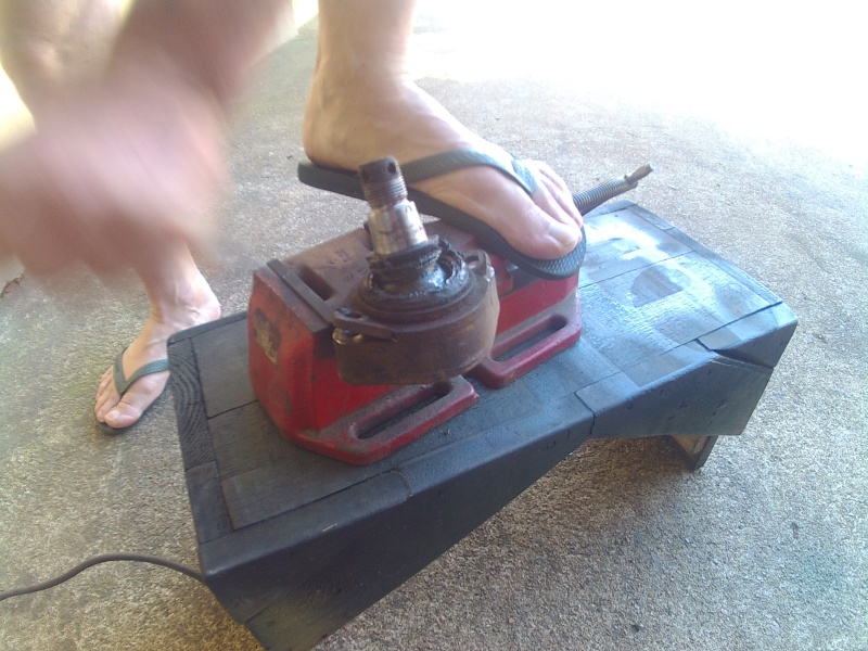

    Algumas fotos de uma trilha no final de semana que o def não participou e fotos da revisão da suspensão traseira, que tem algumas folgas e ja foi desmontado para substituição.
    Defender 90 - 2001

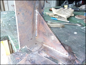

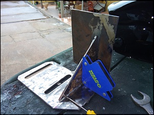

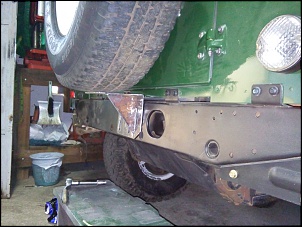

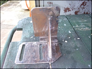

    Fotos recebidas ontem, fabricação do suporte de estepe.
    Defender 90 - 2001

    Ficou Blza esse suporte Marcelo! a durabilidade das dobradiças e a fechadura da porta agradecem!
    pede para o seu velho dar uma leve viradinha na chapa de apoio, só pra facilitar
    a´´subida´´do pneu quando fechar a porta.
    bem que merece uma pintura epoxi eletrostática...

    Meccano, bom vc passar por aqui. O angulo vai ser feito pra facilitar o fechamento, também vai ter uma chapa de aluminio em cima pra deslizar e dar um acabamento melhor. Sobre a pintura epoxi eletrostática, essa tecnologia ainda não chegou aqui no Sul do Sul hahaha.
