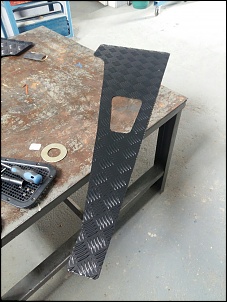

    Chapas protetoras dos paralamas, já pintadas com 3 demãos de preto vinílico.

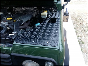

    Instaladas as chapas, amanha vou pintar os parafusos.
    Também foi instalado o sensor de nível com uma luz vermelha de espia no painel, muito forte, gostei do resultado.

    Olá Marcelo, blz? muito boa a posição da luz de aviso de nível... e bem discreta hehehe!!
    Meu amigo! ralei que nem doido pra montar a mangueira do turbo!! cortando o cotovelo pra ajustar o tamanho
    da peça, já deu pra ver que o material é muito forte e com a mínima deformação. na hora de´´vestir´´a jossa
    na boca do turbo e no tubo do intercooler foi um deus nos acuda! Não usei óleo algum, mas no desespero meti
    sabão e a m*@ entrou e pôde ser ajustada sem que houvesse dobra.
    Voce tem algum truque pra facilitar a montagem?
    A propósito, na conecção T dreno do condutor do snorkel que aparece na foto, está com a membrana instalada?
    no meu caso acabei recortando uma de borracha mesmo e fixei com um parafuso fino.
