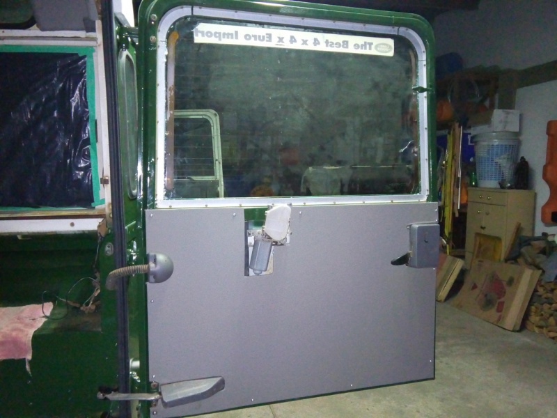

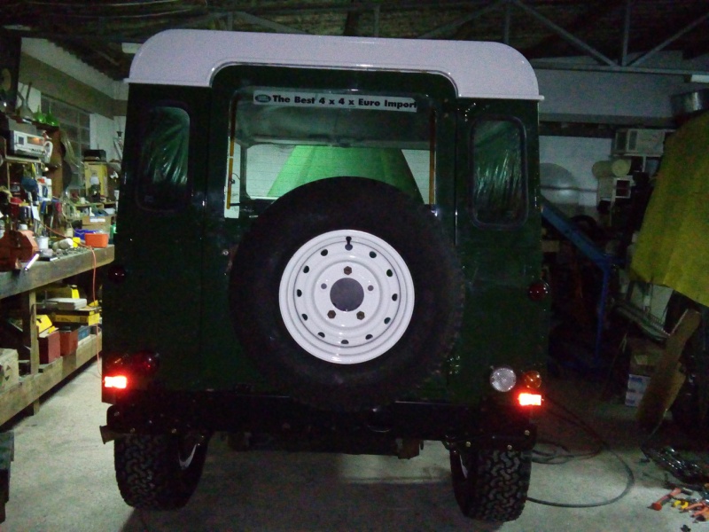

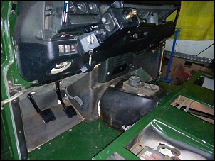

    Mais algumas
    Defender 90 - 2001

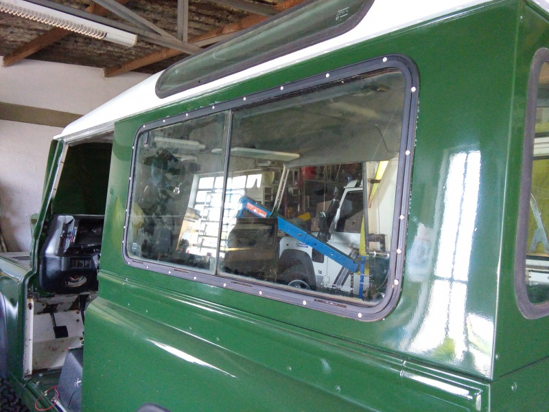

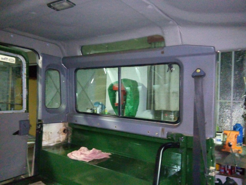

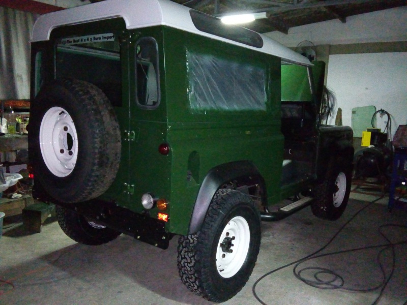

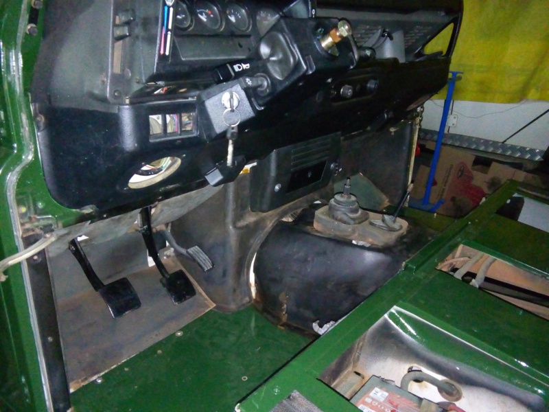

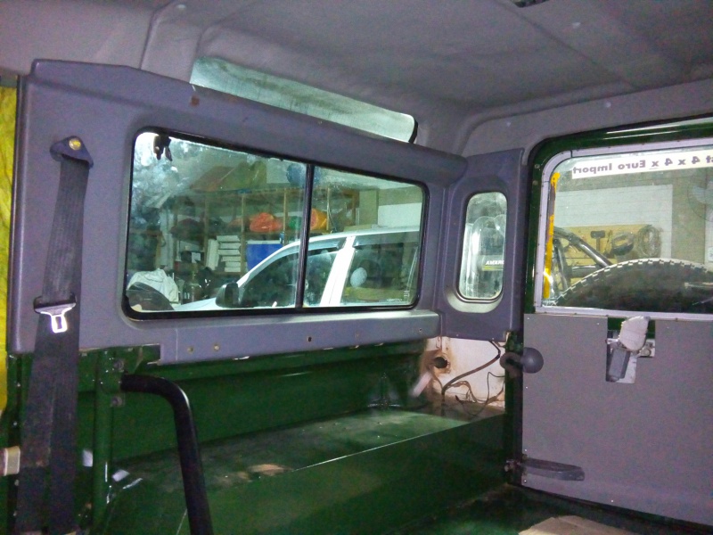

    Forração feita, pintura interna ok, vidros rebitados no lugar (Falta borracha de acabamento do vidro)
    Defender 90 - 2001

    Me diz uma coisa... como é feita a vedação da janela para que não entre água???
    Vi que você rebita ela na lata... mas você sela para não entrar água?

    Tita, o andamento ta correndo tudo certo por que meu pai ta fazendo só o def, se fosse em oficina terceirizada, não estava nem em 25% ainda. Semana que vem o def entra no detran para emplacar e ta pronto. Sobre as janelas, elas são originais rebitadas e com uma cola preta tipo de parabrisa, só que na hora de tirar foi bem difícil pois ficava puxando a lata junto, ainda bem que não amassou, e na hora de montar colocarmos silicone apena e rebitados, assim, se precisar mais adiante tirar os vidros não vai amassar a lataria nem tirar a tinta. Em cima desses rebites vai uma borracha de acabamento.
    Um abraço
