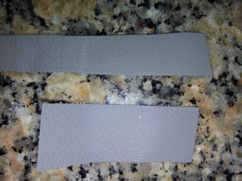

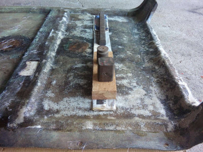

    Mais fotos, cobertura de vibra no forro, a fibra ficou por cima, pra não ter risco de cair, o tecido do teto vai ser quase da cor do original, mas tipo um courvin, pra facilitar a limpeza na vinda das pescarias. São duas opções, gostei mais do primeiro.
    Defender 90 - 2001

    Quanto ao "couro" observe apenas que existem 2 tipos de couro sintético: um em PVC e um em PU.
    Prefira os em PU. São um pouco mais caros, mas vale a pena! duram mais...

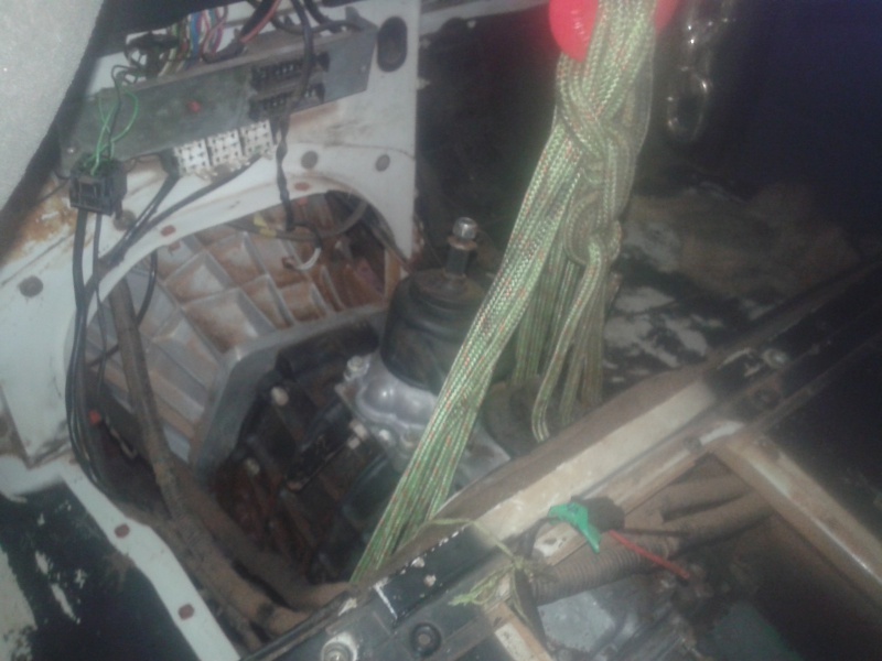

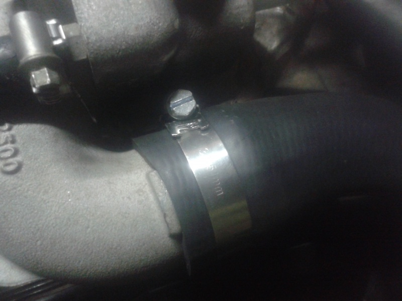

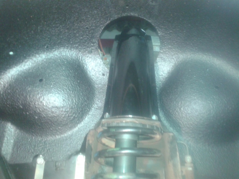

    Algumas evoluções
    Caixa no lugar, emborrachamento embaixo dos paralamas, mangueiras do radiador novas, abraçadeiras novas, arranque e alternador no lugar, tentamos dar a primeira partida e não pegou, foi diesel em todos os bicos e nem fumaça saiu, acredito que seja ponto, ficou para o próximo final de semana.
    Defender 90 - 2001
