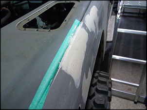

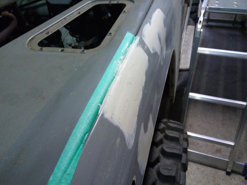

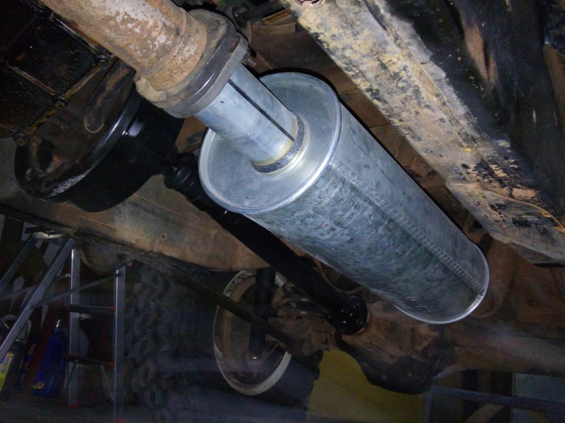

    Land todo lixado, foi aplicado massa poliester em alguns pontos. Assim que a chuva der trégua, vamos aplicar o fundo PU e aí vai aparecer os defeitinhos, depois vai ser aplicado a massa rápida para acabamento, fundo PU novamente e até lá a cor do Land ja vai estar definida. Sem propaganda, mas estamos usando material da maxi rubber e lixa ouro, que não usa água. A fita crepe é pra não ficar massa na emenda das duas chapas, depois que uma parte da pronta coloca a fita crepe onde já está lixado, assim fica mais fácil de lixar e fazer o acabamento. A última foto é do silencioso novo.
