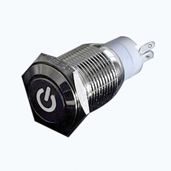

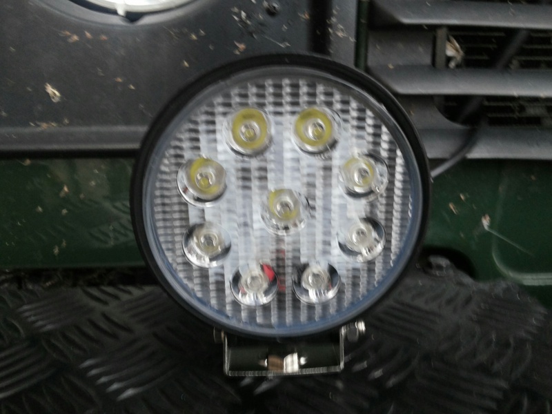

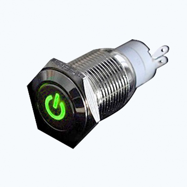

Faroletes de led chinês, já usava no Troller e funcionava bem, dessa vez não importei por que no Mercado Livre estava o mesmo preço, porém me deparei com a qualidade inferior desse comprado no Brasil, na época que comprei o par do Troller, comprei de um vendedor chinês com a reputação muito boa no Ebay, não quis arriscar dessa vez e veio esse, com acabamento bem inferior, vamos ver o que vai dar com o tempo. Também comprei dois botões hoje no Ebay, R$6,50 cada com frete da china, quando chegar vou instalar no console pra ligar o par de led dianteiro e o outro pra ligar o traseiro.

MARCELO, já pensei num farol desses na época da Lenda.. acabei comprando um quadradinho com 6 leds ... achei mais bonitinho... mas a verdade é que esse redondo é mais potente mesmo, pelo fato de ter mais LEDs..

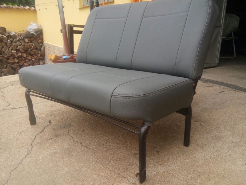

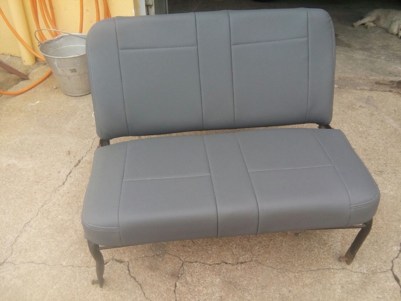

Pessoal, hoje ficou pronto o estofado do banco traseiro do Willys que vou adaptar na traseira do Defender, o material é o mesmo dos bancos dianteiros, do New Civic, e o estilo da costura é o mesmo também. Precisa adaptar as dobradiças e pronto, vai pro lugar.
Anexo 543650
Anexo 543651

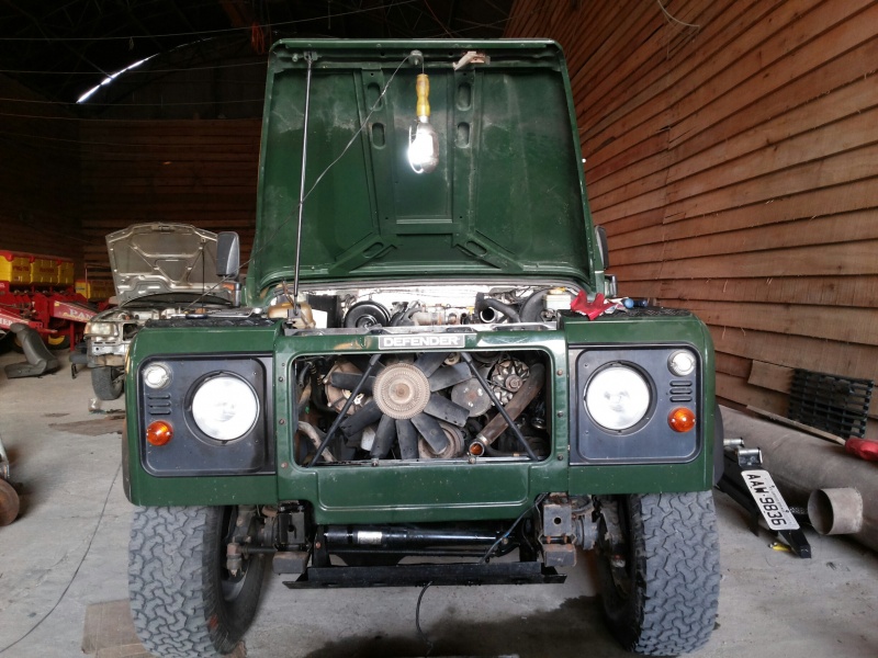

Bom, pra atualizar.
O Defender vai receber pneus novos 235/85R16 GT Radial MT, lift de 2 polegadas, a bomba e bicos estão no bombista devido a um problema semana passada, o débito vai ficar 15% maior que a original e a Lda em torno de 8% mais aliviada, assim o motor vai responder melhor em baixas rotações e a turina vaí carregar antes. Semana que vem envio as fotos.
O Defender está aberto para montagem da bomba injetora que foi revisada e bicos injetores, aproveitei para ajustar o ponto da correia dentada.
Já aproveitei e estou revisando mangueiras, válvula termostática nova, vou trocar as juntas da bomba dagua ou a bomba dagua inteira, com rotor de metal, a correia consegui uma original MWM e não é a mesma da Ranger como dizem, estou trocando os tensores também. Na foto tem a referência.

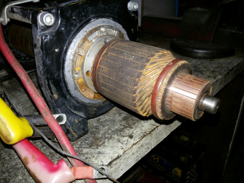

O guincho parou de funcionar, aí o eletricista que confio abriu e está revisando, o problema é que esse guincho chinês não é vedado, então ele entrou água e barro e as escovas não trabalharam mais, vamos fazer no torno um canal para colocar um oring e fazer essa vedação. O guincho foi usado apenas 4 vezes, tem força de sobra, e os detalhes nós vamos melhorando.
Anexo 544575
Anexo 544576
